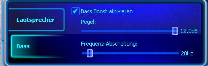

ich brauche eine neue Soundkarte, und liebäugel ich mit der Sound Blaster ZxR. Meine bisherige (defekte) X-Fi hatte im "Creative Konsolte Starter" die Option des Bass-Boostes. Dabei konnte ich sehr niedrige Freqzenzbereiche pushen (Siehe Screenshot).
Ich würde gerne wissen, ob das mit den Treibern der Sound Blaster ZxR auch geht? Im Handbuch, das man runterladen kann, habe ich nichts darüber gefunden. Dort sah ich nur den klassischen Equalizer mit den 31Hz.
Einen allgemeinen "Mehr Bass" und die 31Hz sind mir sehr unrecht, da es dann sofort dröhnt. Mir ist die 20Hz daher wichtig.

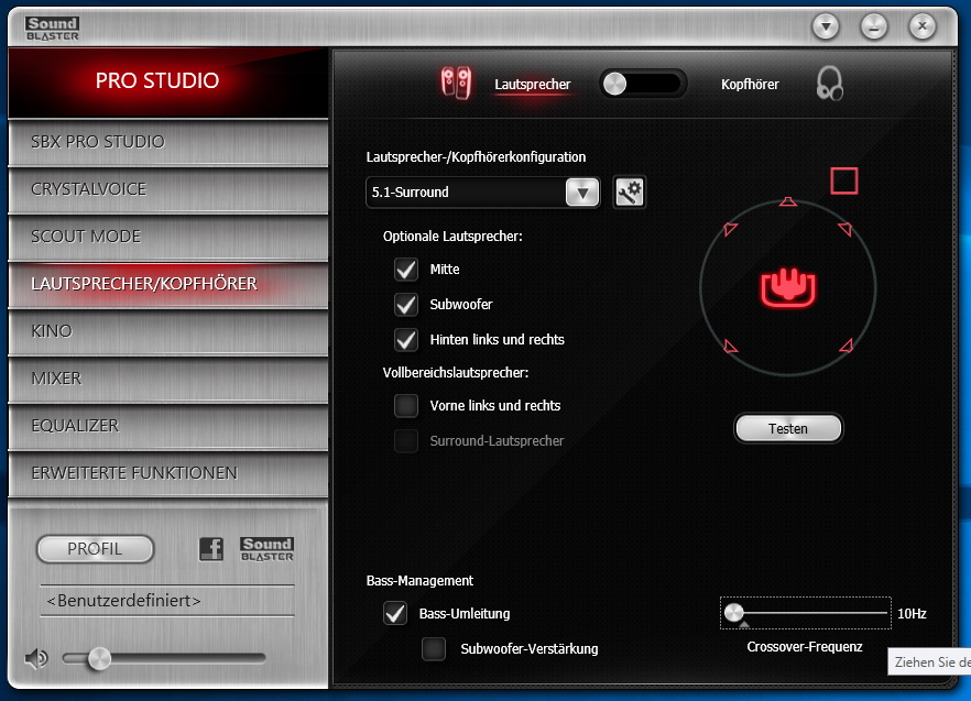

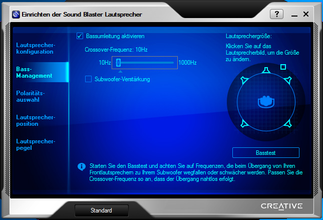

Meinst Du sowas oder ist das die falsche Einstellung?
Kann man in 1er Schritten von 10 bis 1000 Hz regeln.
Es gibt noch einen 2. Dialog der gleich aussieht wie bei Dir - dort ist es dieselbe Skala.

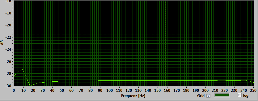

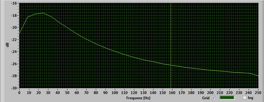

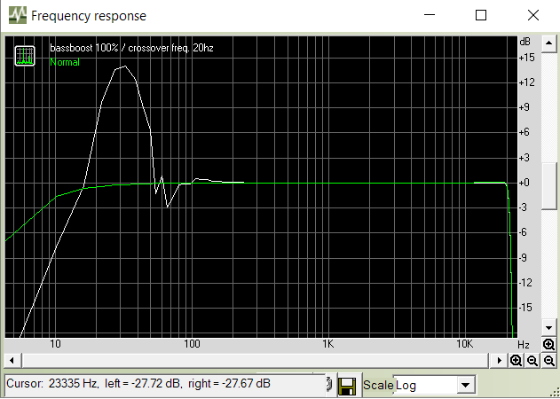

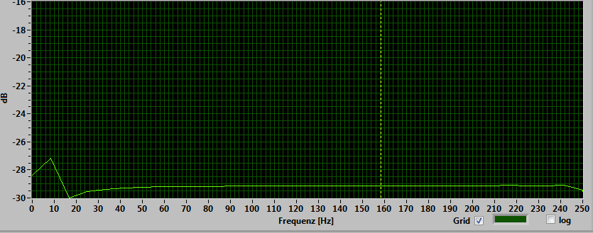

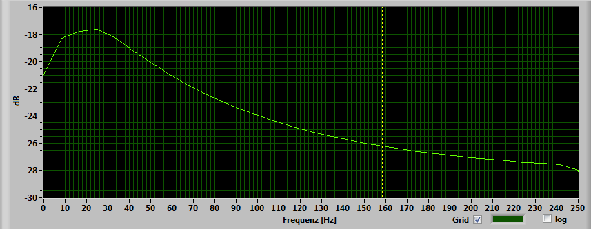

es handelt sich bei dem bass boost effekt einer xfi soundkarte um einen low-shelf-filter, mit offensichtlich sehr geringer flankensteilheit, siehe messung xfi titanium:
vergleichsmessung ohne EQ effekte:
xfi bass boost 12db 20hz:

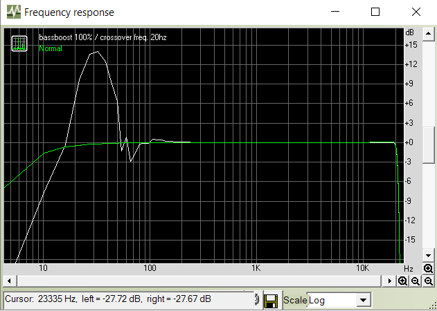

Das wäre mit der Soundblaster Z:

Vielen Dank Lawnmower, aber ist das nicht für den Subwoofer?

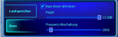

Zu meinem Screenshot:
Mir ist auch egal ob man das Bassboost nennt oder nicht ;) Ich schalte es ein und es Verstärkt die Frequenzen. Einstellen kann man 0-12dB und 10-200Hz. Ich stelle es halt auf 20Hz. Der klassische Equalizer bleibt unverändert.
Nein, die werden nicht verstärkt, sie werden abgeschnitten, also genau das Gegenteil. Sound-Fuzzy hat es erklärt.
Dir geht es nicht um diese Frequenz, sondern um die Filtergüte, die dabei verwendet wird. Diese ist bei der ZxR offenbar anders. Selbst wenn du den Highpass auf 20 Hz stellen könntest, was du aber scheinbar mit dem neuen Treiber gar nicht machst, würde es anders klingen.
Nur weil es die gleiche Einheit ist, ist es nicht die gleiche Einstellung.

Ja wie geschrieben das Pendant zu deinem Screenshots gibts auch und sieht gleich aus.
Müsste doch daselbe sein was Du meinst?
