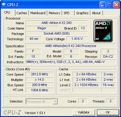

Nein das habe ich nicht, nur im Bios von meinem Asrock N68-S ist eine Option, wo das Bord den Speicher optimiert, und das habe ich eingestellt.
AMD-Athlon II X2 240
Hier die CPU Werte
Hier die Einstellung vom Bios

Nun gut, dann wird das Mainboard auf Grund des Mischbetriebs (Speicher-Dimms unterschiedlicher Hersteller, baureihe), vlt. unterstützt durch die (memory) Flexibility Option, die 2 Speicherriegel auf die niedrigst mögliche Taktung - sprich 200Mhz - gedrosselt haben.
Das heißt, der Speicher wird mit weniger Bandbreite (Tempo) angesprochen als notwendig.
Beide Riegel sind tauglich für 400Mhz(DDR2-800).
Stelle hierzu im BIOS unter "Advanced" -> "Memory Clock" [400Mhz(DDR2-800)] ein.

Vielen Dank für die ausführliche Anleitung, ich werde es mal Ausprobieren, aber heute nicht mehr, melde mich dann später- also morgen noch mal. Schönen Abend noch.
Bank Interleaving auf [Auto], bzw. [4] oder [8], wo soll das sein, habe mit den Rameinstellungen überhaupt keine Erfahrung, habe immer die Bioseinstellungen so gelassen.
Benutze SIW um die Daten vom PC zu lesen

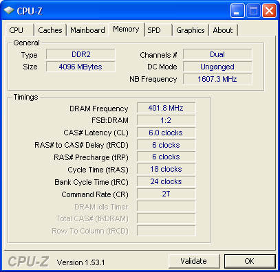

das sind jetzt meine aktuellen Einstellungen
Memory Clock 400Mhz DDR2-800
CAS Latency auf 6
TRCD auf 6
TRP auf 6
TRTP auf 3-5
TRAS 18
TRRD steht auf 5
TRC 24
TWR 6
TWTR 3
MA Timing steht auf 2
Bank Interleaving geht nur aut. oder disable steht auf automatisch
Flexibility Option habe ich auf disable gestellt
diese Einstellungen habe ich gestern gemacht, da wie gesagt bei mir nur 200 MHz angezeigt worden sind, weil die Flex Option auf enable stand ?,oder sind die anderen werte dafür zuständig, die ich geändert habe? tras von auto auf 18 trc von auto auf 24 twr von auto auf 6 twtr von auto auf 3
bis jetzt läuft es ja ok, aber was ist mit den anderen Einstellungen die dazu kommen, wenn ich das Bios aktuallisiere?

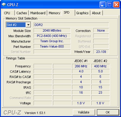

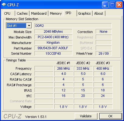

Guten Morgen, hab mal wieder eine Frage, da ich ja 2 unterschiedliche Ram-Riegel habe, möchte ich jetzt gerne wissen, ob ich mir einen 2 Kingston Cl6 kaufen soll oder doch lieber einen zweiten von Teamgroup der nur Cl 5 hat?
Der Händler sagt zu mir, das ein Ram mit Cl 5 besser wäre als Cl6.
Nimm den der günstiger ist.
Du hast also schon einen CL6 RAM drin?
Wenn ja, dann spielt das erst recht keine Rolle.
Du kannst mit deinem Händler auch noch ausmachen daß du den RAM umtauschen kannst falls es der inkompatibel wäre.
ja der von Kingston ist ein CL6, mir ging es nur darum, das ich bei dem CL6 Ram andere Timings habe, und wenn ich den von Teamgroup nehme, das ich dann andere Timings einstellen muss. Sind jetzt die 6-6-6-18-24 (habe ich jetzt im Bios eingestellt )besser als dann 5-5-5- u.s.w, da der von Teamgroup nur diese Einstellungen verkraftet? Der Preis ist ungefähr gleich, der 2GB Ram von Kingston kostet 30 Euro
Die CL5 wären theoretisch besser.
Aber den Unterscheid wirst du nie merken.
Hab eben deine CPU-Z Screenshots da oben gesehen.
Der langsamere gibt die Timings vor.
ok Danke! Mehr wollt ich auch nicht hören-Schönen Tag noch
