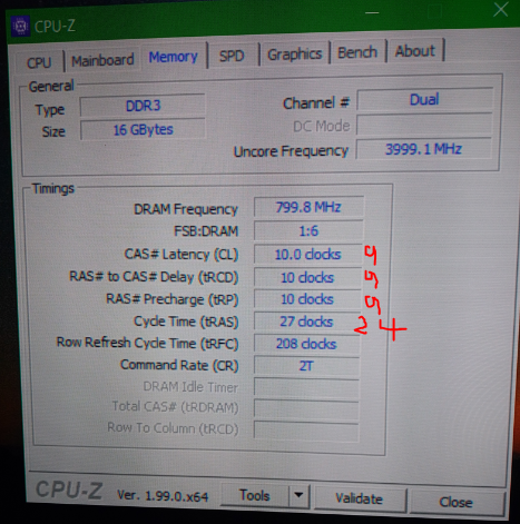

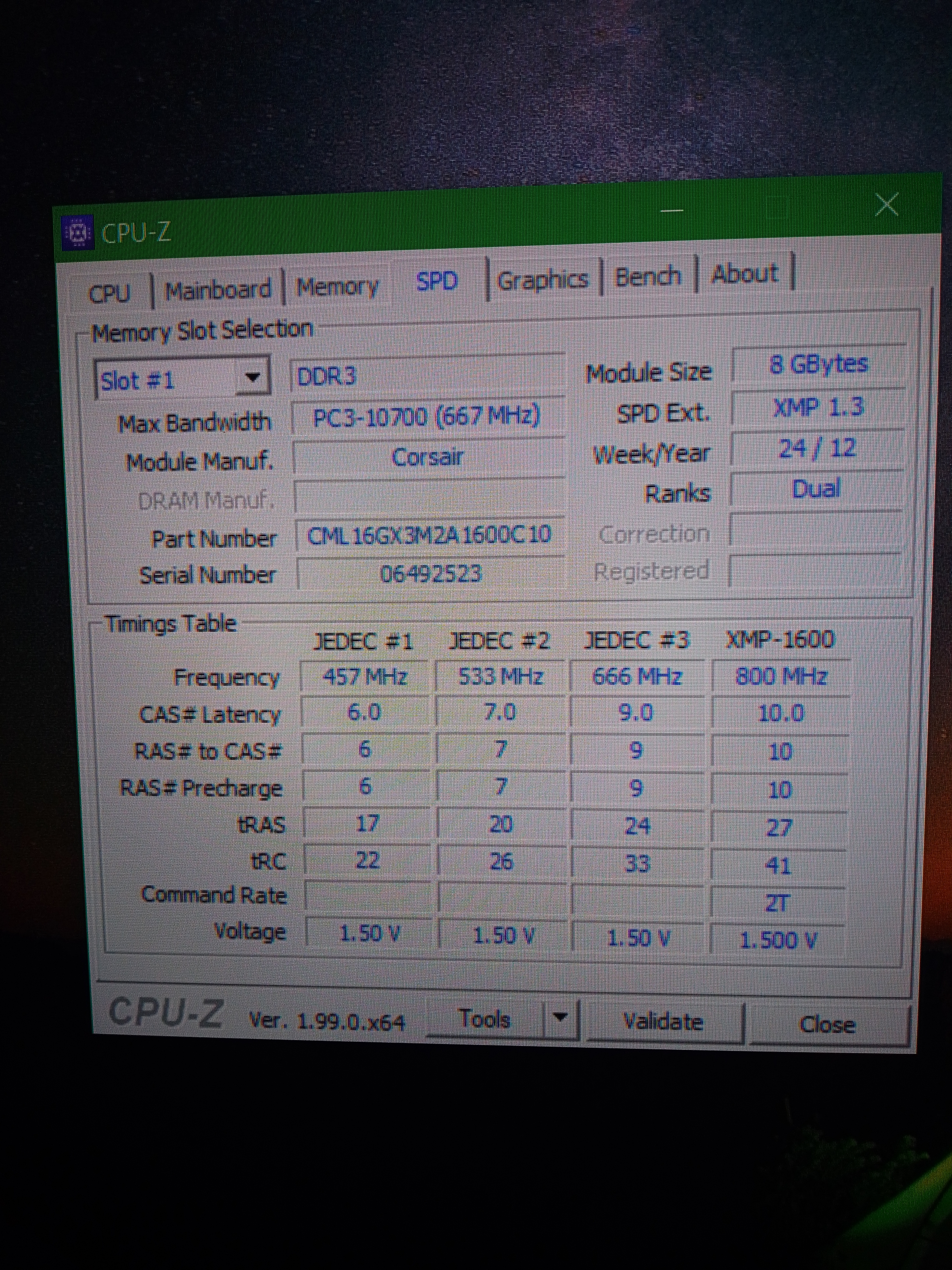

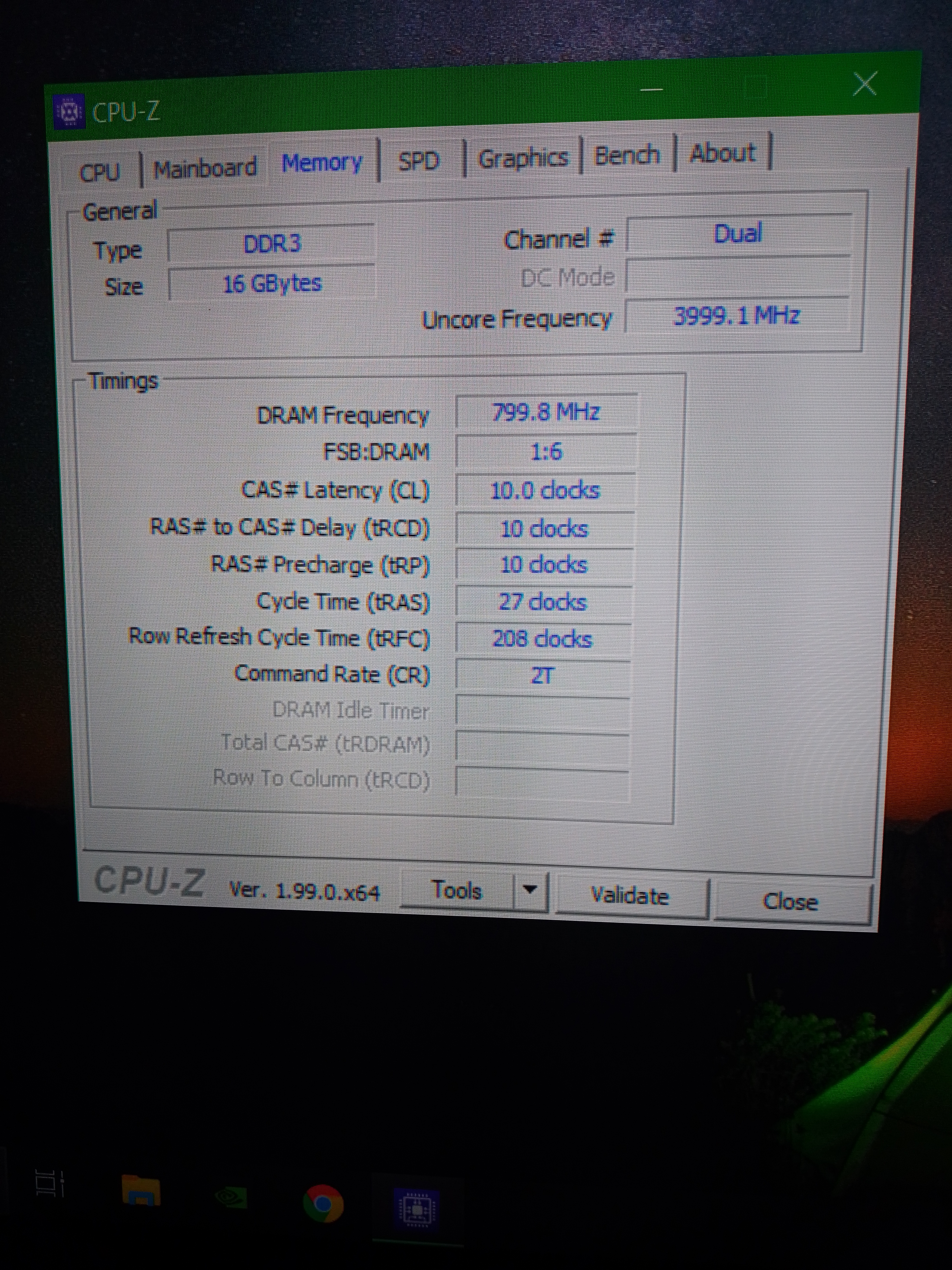

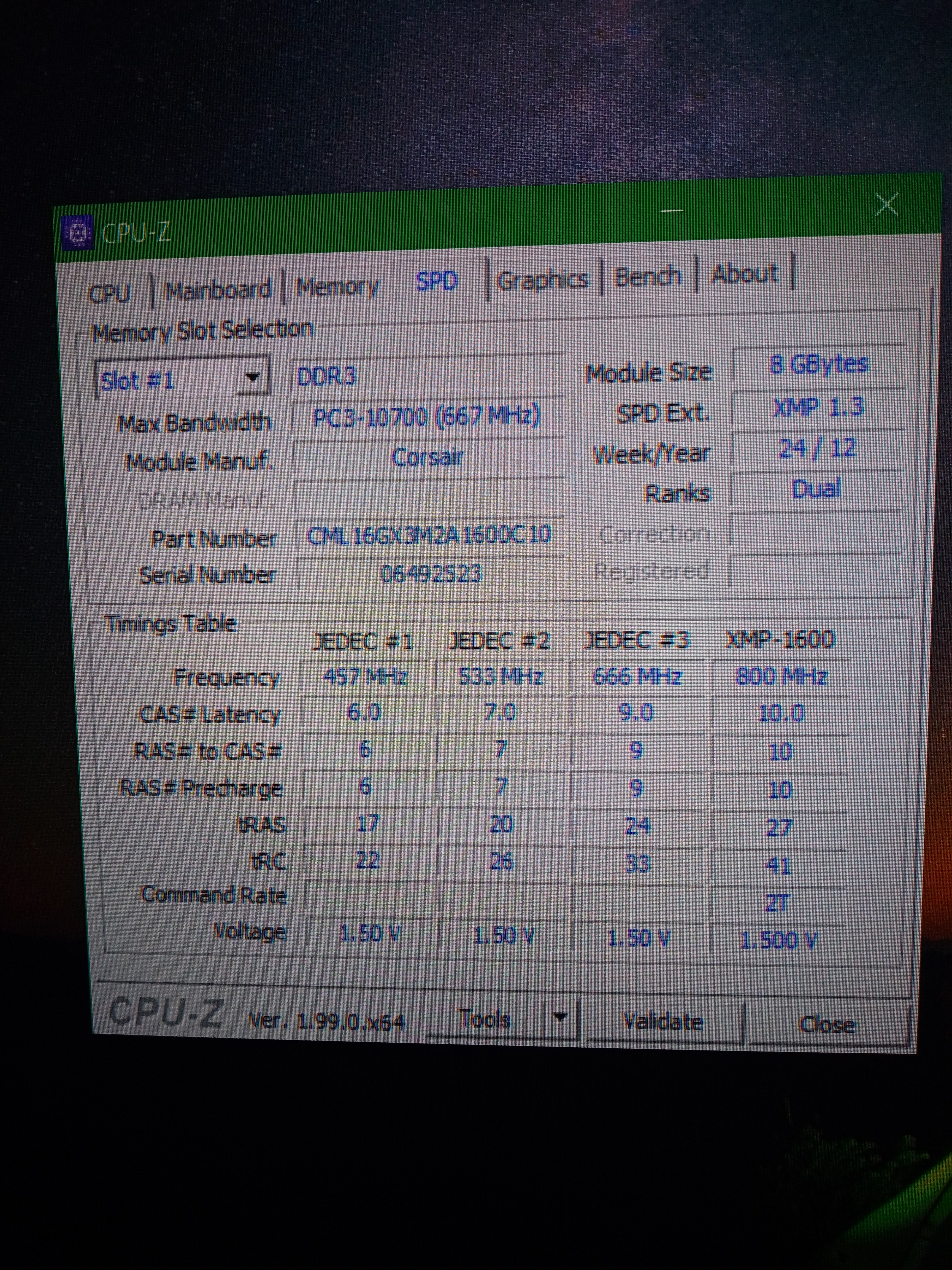

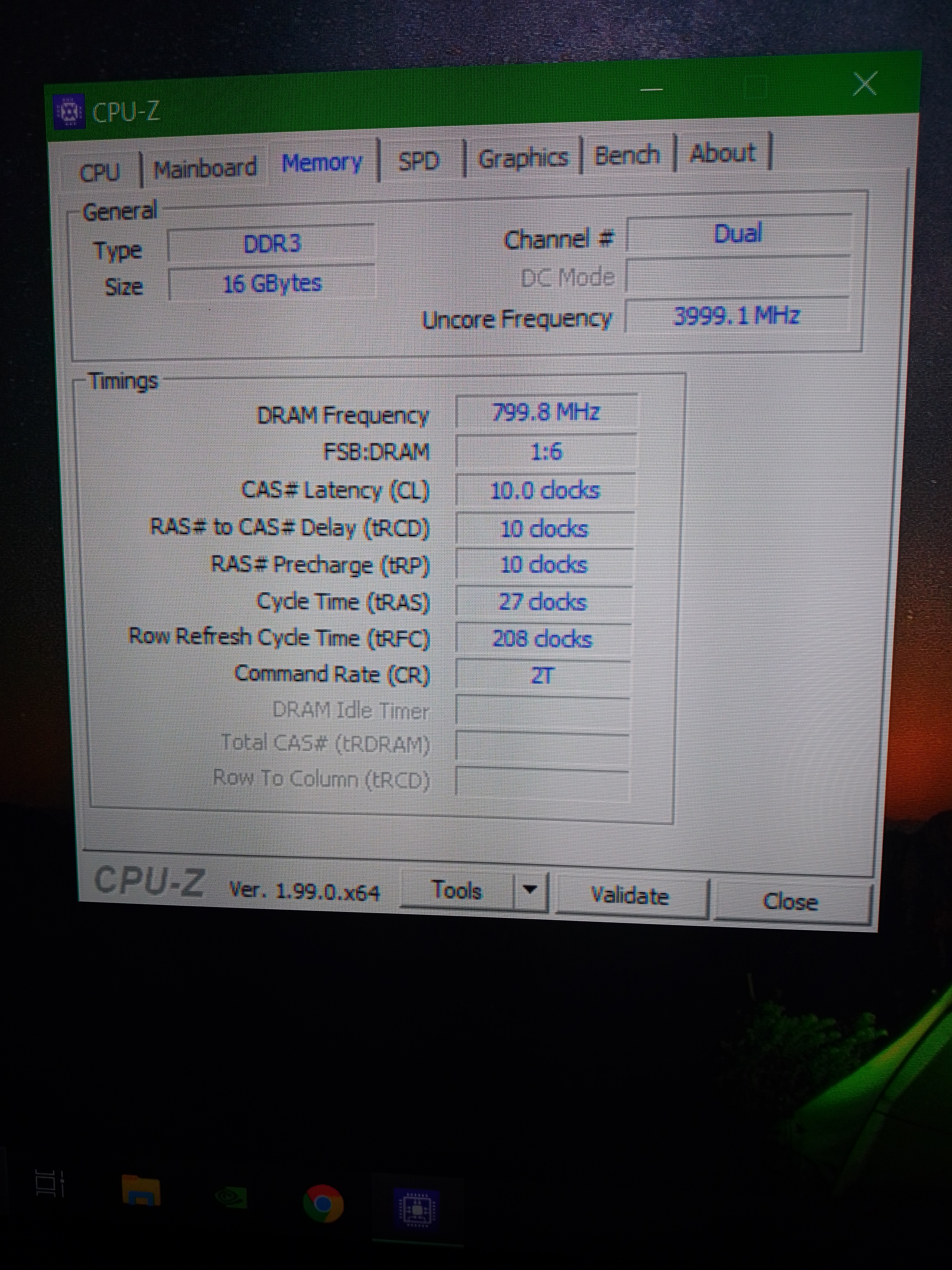

Ich habe ein schon "älteres" System für Eesport Titel & Strategie.
Ich wollte wissen ob ich am Arbeitsspeicher noch etwas besser einstellen kann, und ob die Timings OK sind.

Im BIOS habe ich XMP aktiviert, und anstatt Auto auf 1666 gestellt.
Im Anhang ein paar Fotos meines Arbeitsspeichers.

Drewkev schrieb:
Der IMC des 4790K kann 1600MHz,
Das ist der Specs Takt der CPU bzw des IMC - DDR-1600 @1.5 V.
Wie bei jeder CPU wird der Specs Takt OC, sobald man XMP lädt.
Auch DDR3 1866 wird hier kein Problem sein, bei gutem RAM auch @1.5V,
ansonsten eben @1.65V.

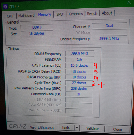

@TE, ich würde versuchen mal die Timings noch etwas zu optimieren:
9-9-9-24.
Reaktionen: TerraXHobby
Drewkev schrieb:
Der IMC des 4790K kann 1600MHz, deiner läuft mit dieser Frequenz. Alles darüber kann laufen, muss aber nicht.
Hast du Performanceprobleme?
Ich glaube ja.... Ich spiele an einem normalen HD TV 108cm Full HD.
( Kein Platz für Schreibtisch & PC Bildschirm)
Ich habe gefühlt in jedem Spiel Micro Rückler, selbst wenn die CPU & GPU Auslastung unter 50 Prozent ist.
Jetzt hatte ich den Arbeitsspeicher in Verdacht.
Spiele zwecks Tearing auch immer mit Vsync.
Denke eher nicht, dass die Microruckler hier vom RAM kommen,
bzw das es was bringt diesen zu Übertakten.
Das mit den Timings könntest du aber mal versuchen als erstes (9-9-9-24).
Ja, Screen-Tearing geht gar nicht.
