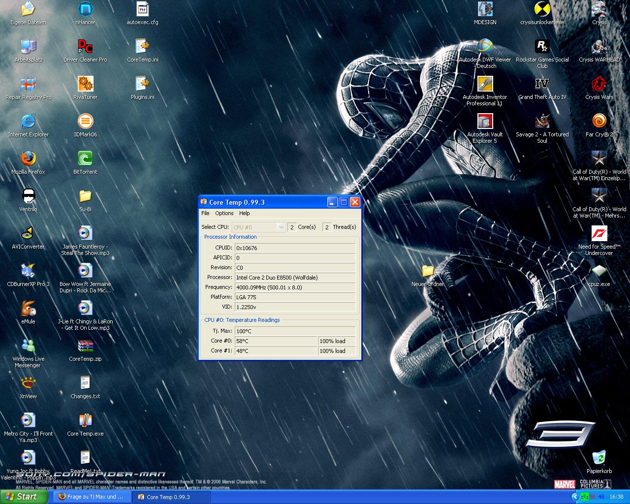

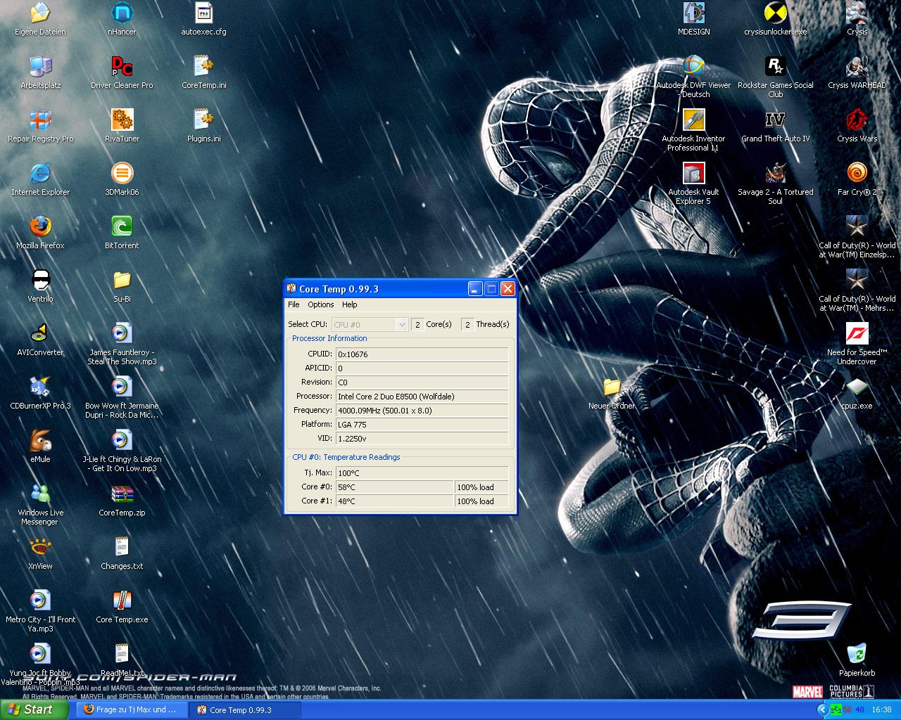

so jetzt mal eine Frage:
Was genau ist jetzt die richtige Temp meiner Cpu?

@ ugur44
Unter der Voraussetzung, das die Sensoren einigermassen funktionieren: 42°C distance to tj.max beim ersten Kern und 52°C beim zweiten.
Ok, da bei Core0 jetzt 58° steht musste einfach 100 - 58 rechnen dann hast du für den 1. Kern 42° richtig?
Wenn ja dann bin ich beruhigt ^^
Noch 42°C von der tj.max entfernt, richtig.
ach die 42° für Core0 ist gar nicht die Temperatur von diesem, sondern 58° ist die Temp.
Weshalb sagst du mir dann wie weit ich von 100° entfernt bin, will doch nur seine momentane Temp. wissen ^^
@ugur44
Die Software Coretemp rechnet für Dich tj.max 100° minus 42° distance = 58° Temperatur.
Da die Sensoren im Idle nichts genaues sagen ist die Temperatur unter Last aussagekräftiger.
oh man 58°...warum zur Hölle so heiss? Ist das bei dir auch so warm?
Und weshalb sind beide Kerne sooo unterschiedlich heiss?
Ich hatte den selben Effekt mit unterschiedlich warmen Kernen, wenn ich mit Prime getestet habe.
Wenn ich mit IntelBurnTest V1.9 teste, dann wird es noch ein wenig wärmer und beide Kerne zeigen die gleiche Temperatur.
So falsch sind doch Deine 58° unter Last und bei 4Ghz doch nicht.
@ ugur44
Man nennt immer die (angebliche) Entfernung von der tj.max, nie die Kerntemperatur selbst, weil coretemp - wie von MikelMolto bereits erwähnt - nicht die reelle Kerntemperatur ausliest, sondern die Entfernung von der anliegende tj.max errechnet.
Wenn du bei coretemp die tj.max auf 200°C hochschraubst, wird dir 158°C beim ersten Kern angezeigt, was ja falsch wäre, die 42°C Entfernung haben jedoch immer noch ihre Gültigkeit: 200 - 158 = 42. Immer unter der Voraussetzung, die Sensoren finktionieren "einwandfrei".
Warum so heiss? Wie wurde übertaktet und womit wird gekühlt? Obwohl die Temps. für 4GHz imo i.O gehen.

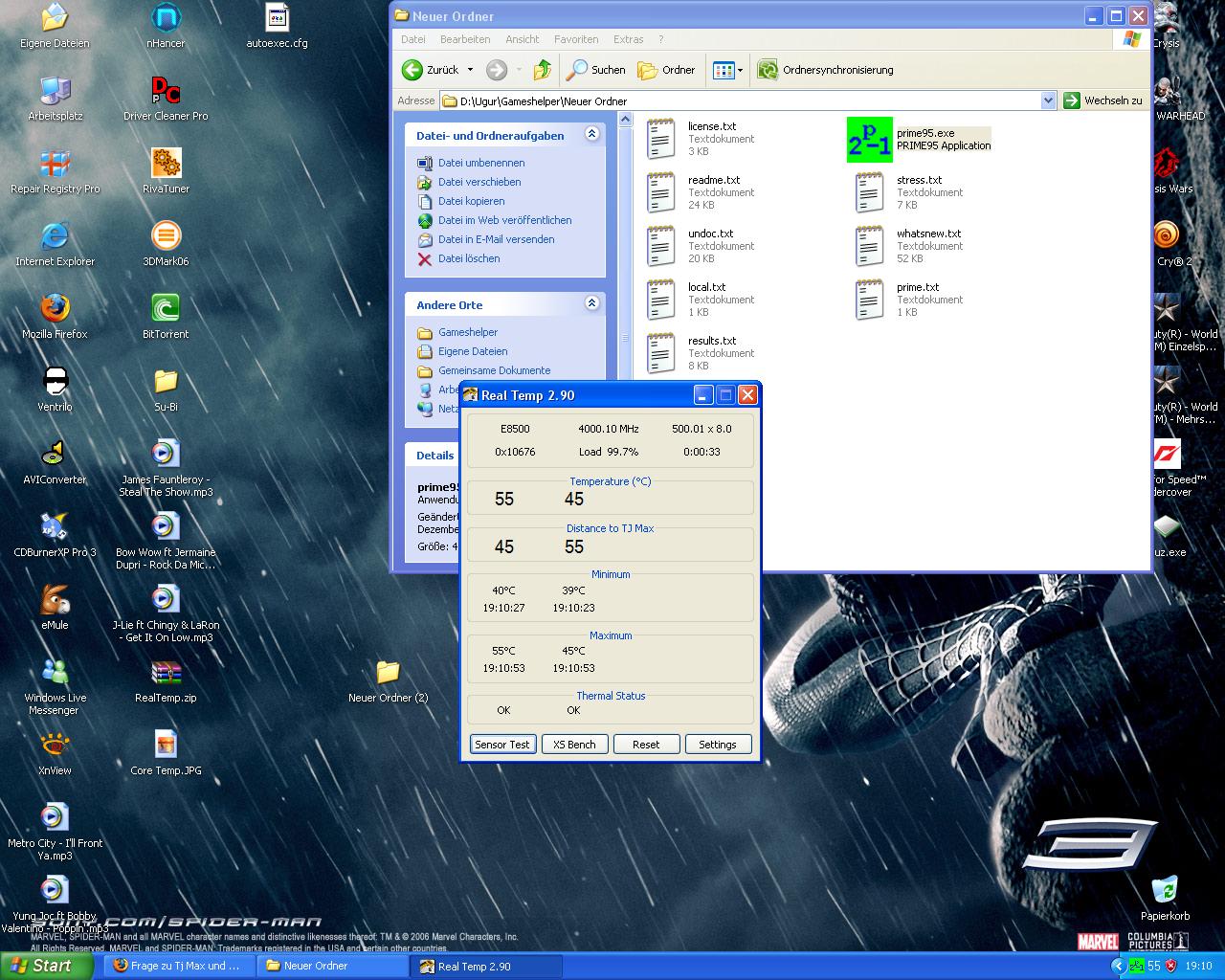

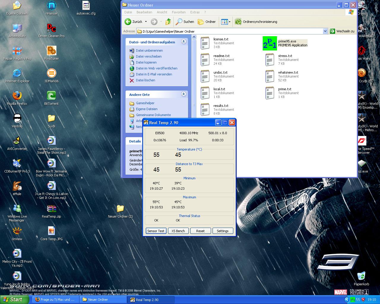

So das erste ist nun Core Temp und das 2. Real Temp.
Ich schätze also, dass Core 1 55° ist und Core 2 45°.
Aber warum sind beide Cores so unterschiedlich?

Kann ein Sensordefekt sein. Bei mir hinkt auch einer der vier Kerne angeblich ca. 10°C hinter den anderen her.
