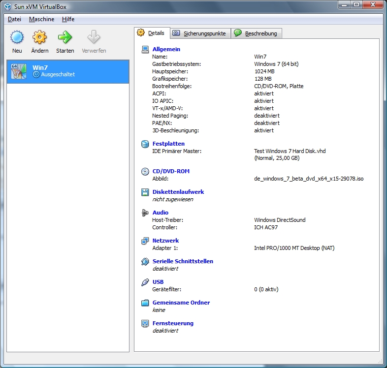

Ich möchte das Thema an dieser Stelle gerne aufnehmen und mein Problem posten:
Ich kann Win 7 nicht installieren, erhalte immer den Fehler:
"attempting to load a 64-bit application however this cpu is not compatible with 64-bit mode"
Die Virtualisierung ist im BIOS aktiviert, in der VirtualBox natürlich auch. Ich bekomme es einfach nicht zu laufen, nicht mal installiert. Der Fehler kommt immer nach "Windows is loading files"... was mache ich nur falsch?
Für Hilfe danke ich vielmals im Voraus!!
Überprüf mal ob du in der Virtual Machine ACPI, IO-APIC, VT-X/AMD-V und PAE/NX aktiviert hast. Das Fehlen einer dieser Optionen kann das von dir geschilderte Problem hervorrufen.
Habe ich schon probiert, sowohl aktiviert als auch deaktiviert...
anbei mal ein Screen von meinen aktuellen Einstellungen...
Jo, klar...
auch egal was ich an den Festplatten rumspiele, also ob simuliertes IDE oder SATA, es kommt immer und immer wieder der gleiche Fehler... woran kann das liegen? Bei anderen Menschen auf diesem Planeten geht es doch auch!?
