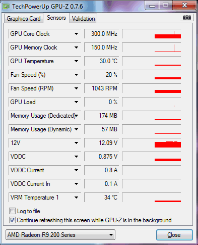

vielen Dank für die Antworten. Einen Strom kann ich bei mir dennoch nicht ablesen:
Hier mal ein Screen aus dem Idle:
Merkwürdig, hatte erwartet, dass es eher ausschaut mit meiner nah verwandten 270X. Keine Ahnung obs am Hersteller liegt, dass der sich die Implementierung der Sensordaten gespaart hat oder vielleicht am Beta-Treiber.
