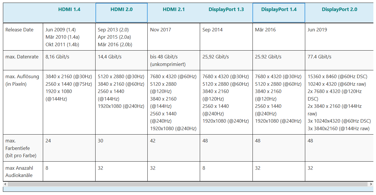

Mein vorhandener MOnitor ( Samsung G7 Odyssey) hat zwei Displayports mit 1.4 . EInen HDMI mit 2.0. Am Hdmi-Port ist meine Switch angeschlossen und läuft auch soweit. Wenn ich mir jetzt einen DP-Adapter kaufe , der auf HDMI hinausläuft, damit ich ihn an die PS5 anschließen kann, sind dann de Übertragungsraten immernoch dieselben wie beim DP1.4 Port? Müsste ja so sein , richtig? Oder geht bei der Zwischenberechnung irgendetwas verloren?
https://video-kabel.de/blog/displayport-vs-hdmi/
