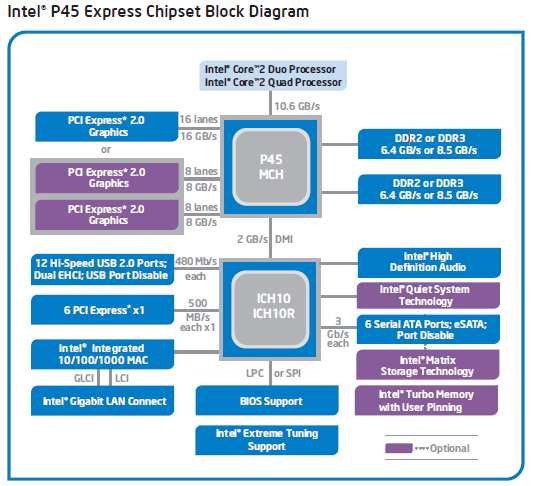

Ich habe mir aufgrund der Aussage von freshprince2002 die Produktbeschreibung des P45 nochmal angesehen. Und laut dieser kann der P45 wirklich nur entweder 16 @ 1 Slot oder 8/8 @ 1&2, bezogen auf rev 2.0. Aber angeblich schafft er zusätzlich auch nur 6x PCIe x1 rev. 1.0 (via Southbridge) und das stimmt mit den Produktangaben vom P5Q Premium nun gar nicht mehr überein.
Demnach hat das Board bis zu 24 Lanes (8/4/8/4). Laut Intel komm ich aber nur auf max. 22 mögliche. :freak:
Andererseits versteht man bei dem Bild auch mein Unverständnis. Gerade im Bezug auf die 2. Zeile der Tabelle.

... das Board hat vier Slots: 1x16, 1x8 und 2x4. Also 32 Lanes. Auf dem Diagramm sind es 1x16 und 2x8. Ergo auch 32 Lanes.
... yes. Übrigens ist es schon komisch, dass bei Belegung von 2,3 oder 4 Grafikkarten die Anzahl der Lanes, vom Board, auf 24 runterutscht.

... nein, der Chip stellt maximal 32 Lanes zur (freien) Verfügung, also z.B. 1x16 und 2x8. Lines sind übrigens eher was für Kokser (-;.

EDIT: Nur der erste Slot läuft mit 16 Lanes.
Vielleicht liegt hier ja wirklich ein Definitionsproblem vor. Meines Wissens nach ist eine Lane ein "Adernpaar für den Vollduplex-Betrieb". Plump ausgedrückt hat es 32 Adern, aber eben nur 16 Lanes.
Ich zitiere (zusätzlich zu dem für mich eindeutigen Blockdiagramm) nochmal aus der Spezifikation, direkt von Intel.
The (G)MCH supports either two PCI Express* 8-lane (x8) ports or one PCI Express 16-lane (x16) port.
The (G)MCH contains one 16-lane (x16) PCI Express port intended for supporting up to
two external PCI Express graphics card in bifurcated mode, fully compliant to the PCI
Express Base Specification, Revision 2.0.
The x16 lanes can be configured to two ports in bifurcated mode. In this mode,
maximum x8 width is supported.
Ich weiß wirklich nicht wo manche hier ihr Wissen hernehmen, aber es steht nunmal schwarz auf weiß in den Spezifikationen vom Entwickler. Ich lasse mich gerne eines Besseren belehren, aber dann bitte mit Fakten und nicht mit einfachen Behauptungen.
... Wissen in Bezug zu was? Schau dir das Blockdiagramm oben an. Ob eine Lane 2, 3 oder 4 Adernpaare braucht war ja nicht die Frage.
