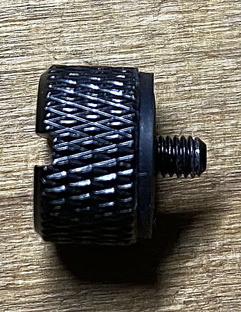

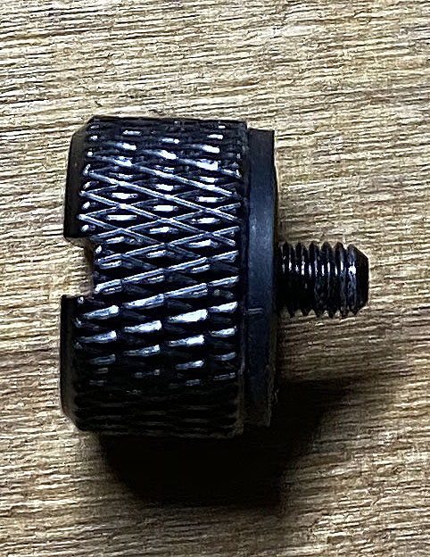

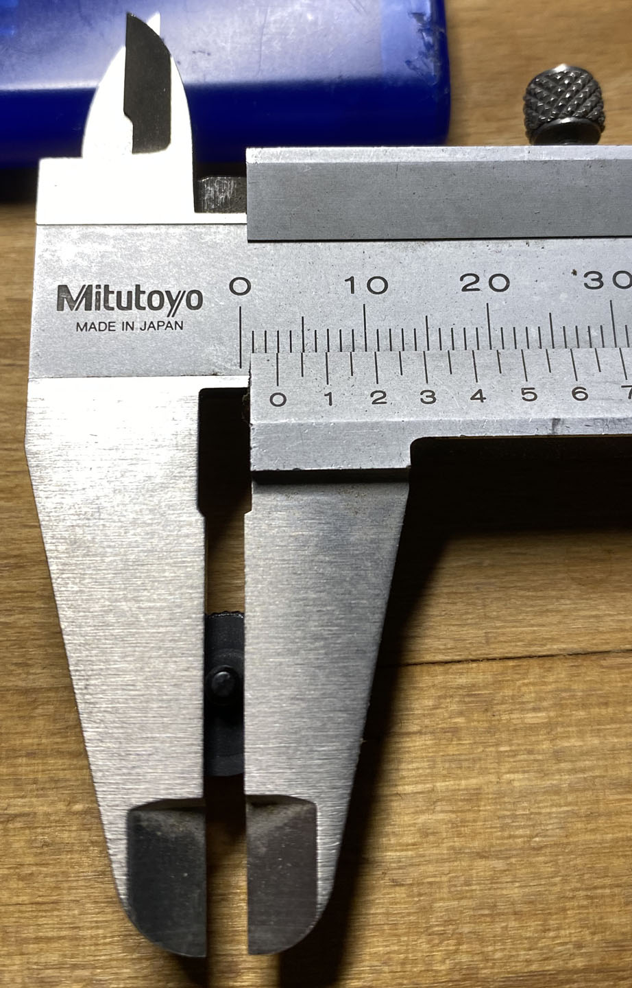

Moin Jango,
feines Gehäuse hast Du da. Das Gewinde ist ein M 3.
Das Gewinde ist 5 mm lang abzüglich Gummischeibe bleiben netto 4 mm.
Der gerändelte Kopf hat übrigens einen Durchmesser von 12 mm, und ist 6 mm hoch.
Sonst noch ein Wunsch ? :cool_alt:

Danke Platin, vielen Dank für die ausführliche Beschreibung ! ;) Du hast mir sehr weiter geholfen ! Nu muss ich gucken, ob es da rote Schrauben für gibt ;)
