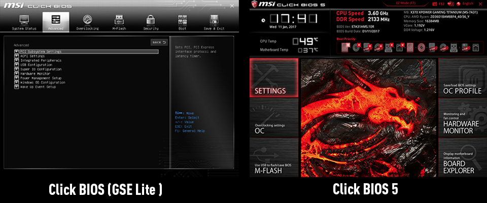

Nun meinte ein Freund, ich soll das Bios und dessen Hardware Monitor nutzen um die Lüfter zu regeln. Leider gibt es diese Einstellung bei mir nicht. Mein Bios ist komplett in schwarz gehalten und nicht das Click Bios 5, welches die Optionen mit Hardware Monitor hat. Gab es diese Version erst nach April 2019? Ich glaube nicht, da ich schon bei meinem MSI 970 Gaming Mainboard dieses Bios genutzt habe, wenn ich mich nicht irre.

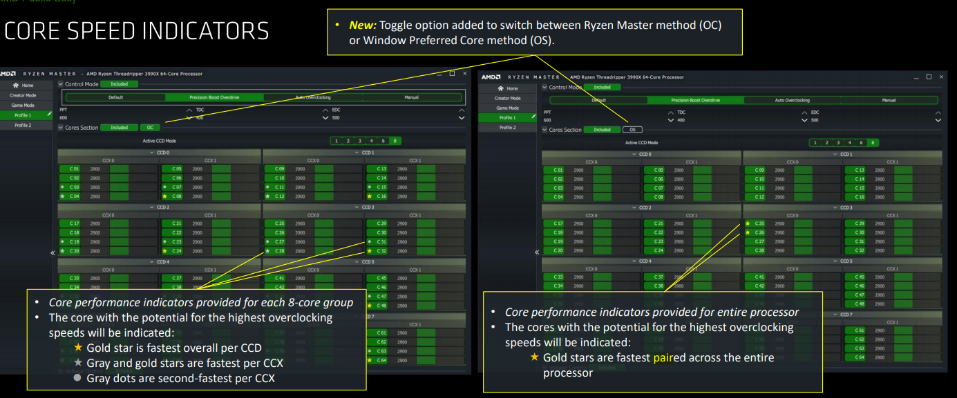

2. Ich habe das Ryzen Master Tool installiert, aber noch nichts damit gemacht. Habe es gestern mal gestartet und auf dem Hauptbildschirm ( Home) gesehen, dass man bei Control Mode zwischen OC und OS wählen kann. Was heißt OS? Was sollte ich auswählen?

2) OS passt hier. OC bezieht sich auf den PBO Modus, der von der Effizienz keine gute Wahl ist.

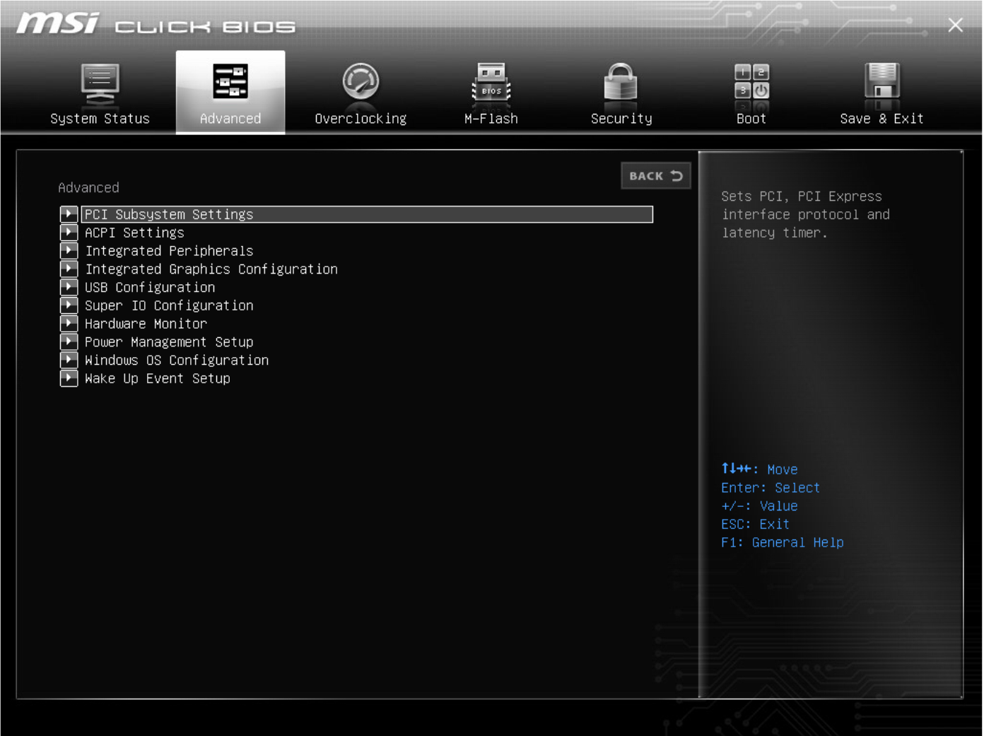

Auch das Lite BIOS hat einen Eintrag 'Hardware Monitor'
Hardware Monitor
Sets the fan speeds. Press Enter to enter the sub-menu.

OS = Operating System = Betriebssystem (Standard)
OC = Overclocking = Übertaktung
Genau genommen macht das erstmal wohl gar nix. Das zeigt nur entweder die 2 bevorzugten Kerne des Betriebssystems an (OS) oder die schnellsten/zweitschnellsten Kerne im CCX/CCD (OC), falls man Overclocking Betreiben möchte.

havenol schrieb:
Wie ich jetzt gelesen habe, ist mein Bios wohl aktueller wie das Click Bios 5....
Kommt mir visuell echt umgekehrt vor....
Das MSI X470 Gaming Plus hat ein Flash ROM mit 128Mb (16MB). Da nicht mehr ausreichend Platz vorhanden war um den Micro-Code für Ryzen 3000 hinzuzufügen, wurde mit Version 7B79vAB die Graphische-Oberfläche reduziert - BIOS (GLS Lite) siehe auch unten eingefügtes Bild. Deshalb hat MSI Mainboards neu als MAX aufgelegt, die ein Flash ROM mit 256Mb (32MB) haben - MSI X470 Gaming Plus Max.
Click BIOS (GLS Lite) vs. Click BIOS 5

Würde die Lüfterkurve gerne über das Bios einstellen, leider finde ich bei meiner Bios Version keine Möglichkeit....
Im BIOS müsste im Menü Advanced der Eintrag 'Hardware Monitor' zur Auswahl stehen. Siehe Bild im Beitrag #3 und MSI®X470 GAMING PLUS Manual Seite 44 Advanced. Mit der Maus anklicken und Enter drücken, dann öffnet sich das Unter-Menü. Falls nicht klar ist, was eingestellt werden kann, einen Screenshot machen und hier einfügen. Um einen Screenshot vom Menü zu machen, die Taste F12 im BIOS drücken, um ihn auf einem angeschlossenen USB-Stick (im FAT/ FAT32-Format) zu speichern.
