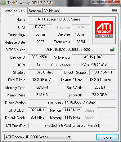

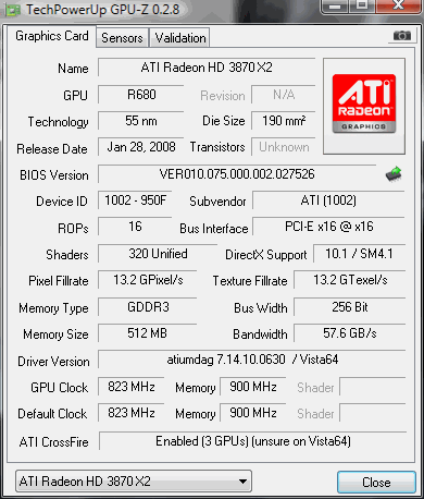

ja cf ist aktiv laut ccc muss mal eben gpu-z runteladen und schauen was der mir da sagt wenn ich den bild schirm an die anderen anschlüsse anschliese bleibt der schwarz

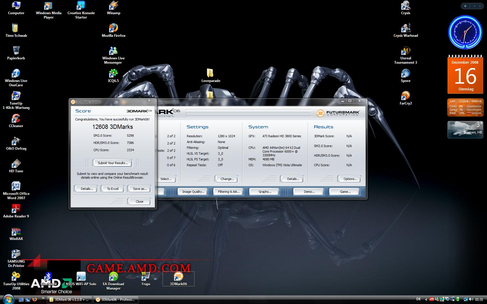

so laut gpu-z sind drei gpu's aktiv muss jetzt nur nochmal futurmark durchlaufen lassen was die punkte so sagen!hier noch zwei fotos von gpu-z!was mir auch aufgefallen ist das alle drei gpu's jetzt die selben gpu takt haben also scheint ja cf richtig zu laufen!so und meine punkte von 3dmark06 sind noch unten vantage will bei mir nicht zeigt immer grafikfehler deswegen kann ich da die karten nicht testen!Die Punkte sind gestiegen um 1100 mehr wird es wohl auch nicht werden da mein cpu zu schwach ist ist läuft zwar auf 3,3Ghz aber diese 300Mhz pro kern sind auch nicht so der renner!
