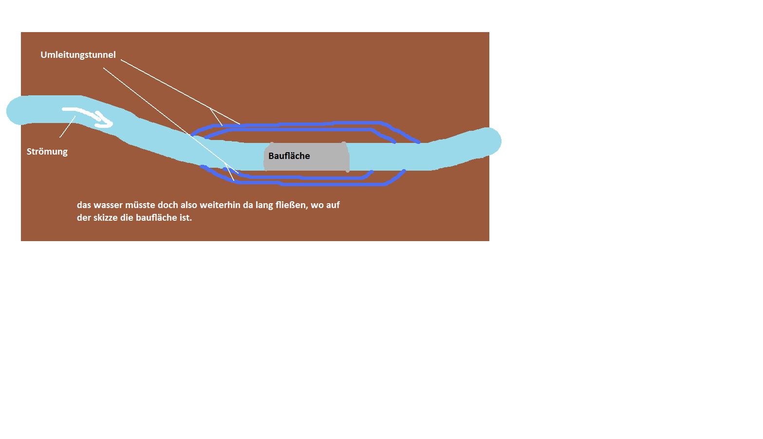

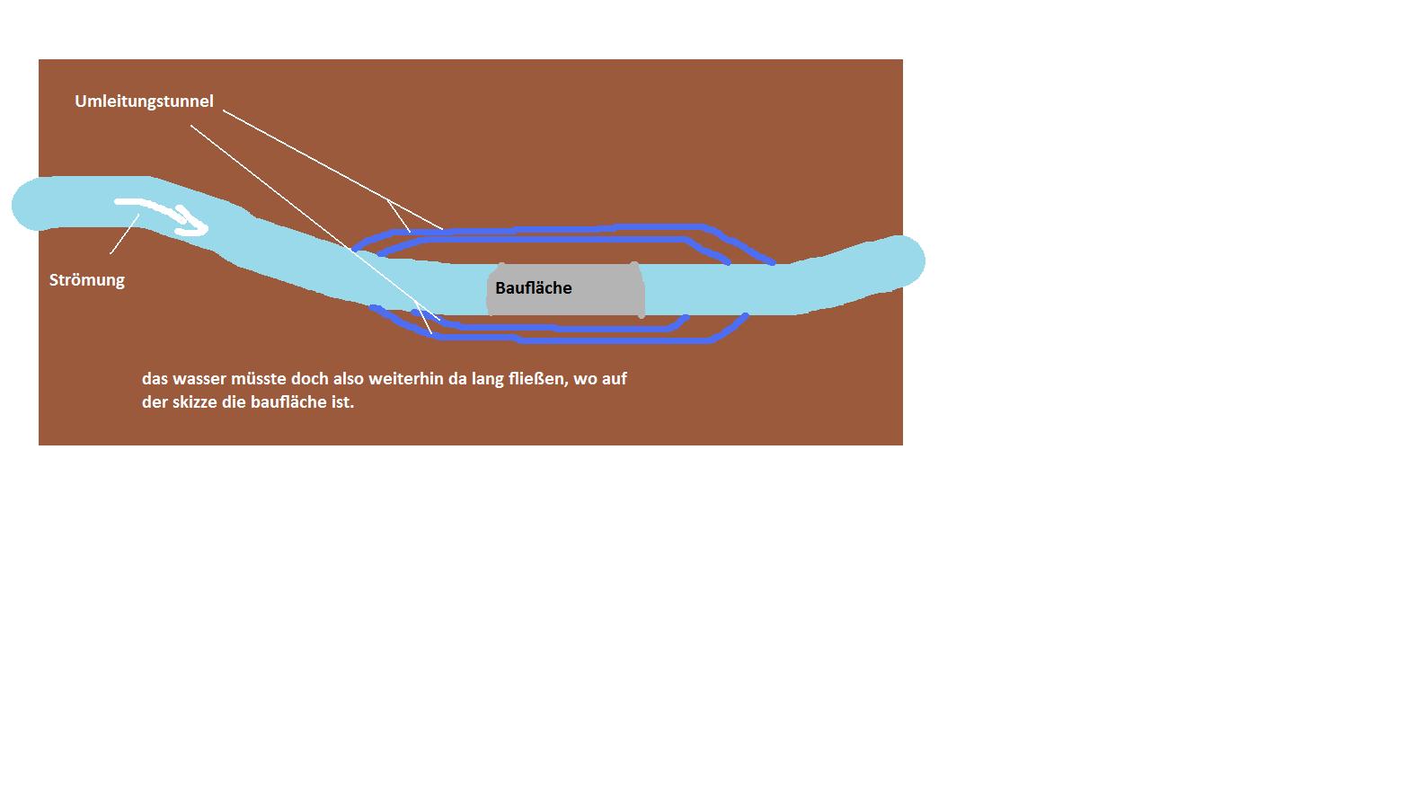

ich weiß nicht, ob ich hier richtig bin, habe da mal aber ne frage zum bau des hoover-dams.
um zu bauen, wurden doch erst zwei umleitungstunnel, die den colorada-river umleiten sollen, gebaut, damit die baufläche trocken liegt. aber wie soll das gehen? ich meine, das wasser würde doch dann durch die umleitungstunnel UND durch die fläche weiterhin, wo später gebaut werden sollte, fließen. theoretisch würde denen das also nix nützen. also muss doch noch was gewesen sein? nochmal unten ein bild zur veranschaulichung. weiß jemand, wie das gemacht worden war? ich hoffe, ihr wisst was ich meine.
danke schonmal!

heute morgen n24 geschaut? ^^
die haben die tunnel gebaut und dann vor die baufläche nen damm

die haben doch 4 tunnel gebaut!
Nach dem der Dam fertig war, hat man die Umleitungstunnel geschlossen. Neulich erst in einer Doku gesehen, zwar nicht beim Hover-Dam, sondern einen Staudamm in Neuseeland. Und dort musten auch Umleitungstunnel gebaut werden. Die danach egschlossen wurden.

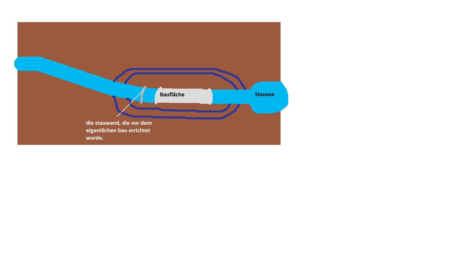

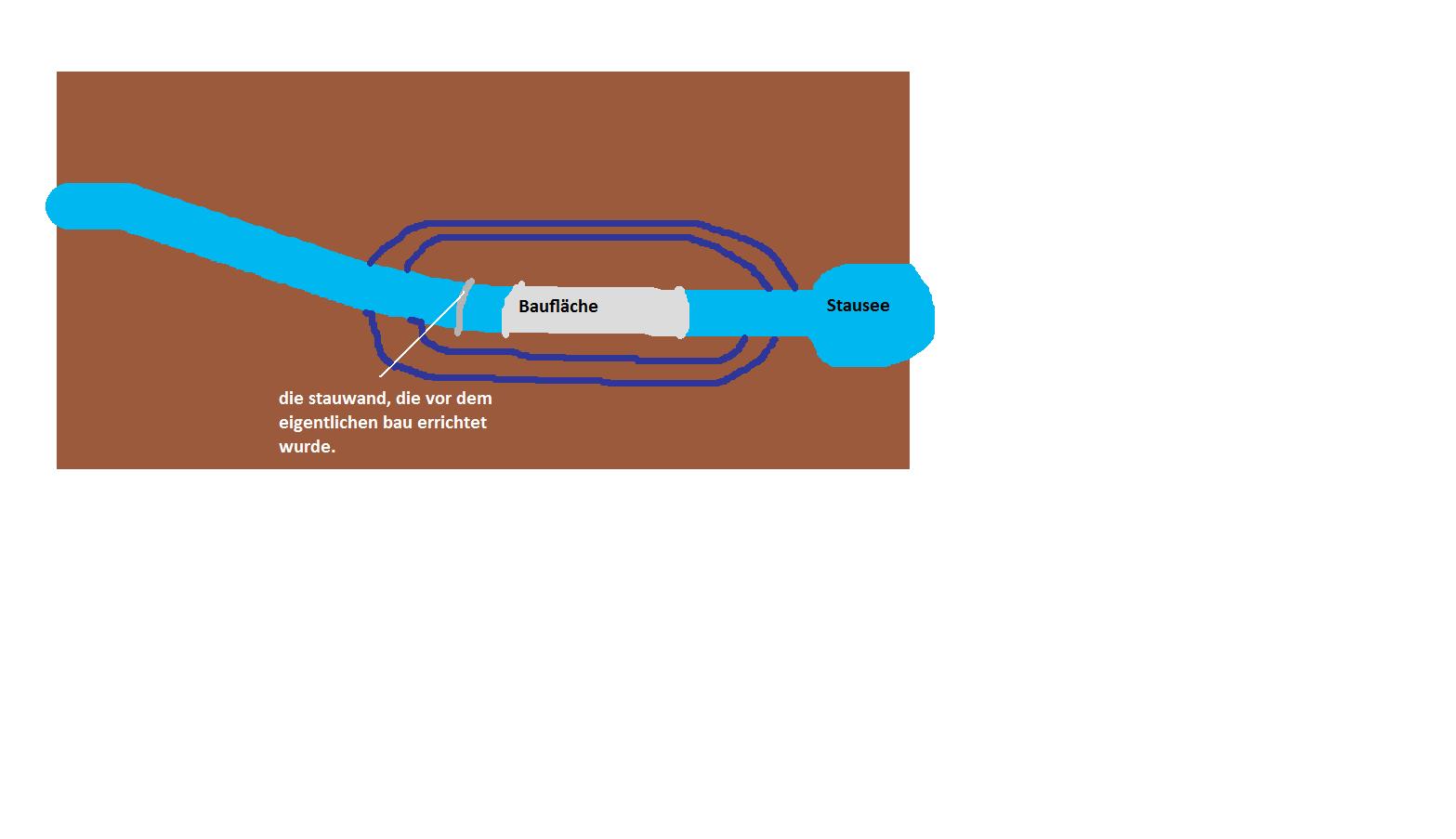

aber wenn vor der baufläche erst ein damm war, dann muss doch hinter diesem damm auch noch wasser gewesen sein, nur dass dahinter halt keine strömung mehr ist, weil dort dann das große becken ist, wo das wasser heute gestaut wird. nochmal eine skizze zu dieser tatsache.
jetzt könnte ich mir das nur noch so erklären, dass das wasser von der rechten seite (also auf der seite des stausees) durch turbinen oder so durch die umleitungstunnel, an der baufläche und der staumauer vorbei, in die linke seite ''gedrückt'' wurde, und so die rechte seite, wo sich auch halt die baufläche befindet, geleert wurde. dann müssten die ''ausgänge'' der tunnel auf der linken seite nur wasser rauslassen, also nicht reinlassen, sonst hätte das ganze ja wieder keinen sinn. :D alles ziemlich verwirrend. :freak:

Sollte es zu einem Rückstau kommen, je nach Höhenunterschied bzw. Länge der Umleittunnel, wird dann eben ein zweiter Damm kurz vor dem Auslass der Umleittunnel errichtet.
Das restliche Wasser, welches durch die Dämme durchsickert kann dann mit entsprechenden Pumpen abgeführt werden.
