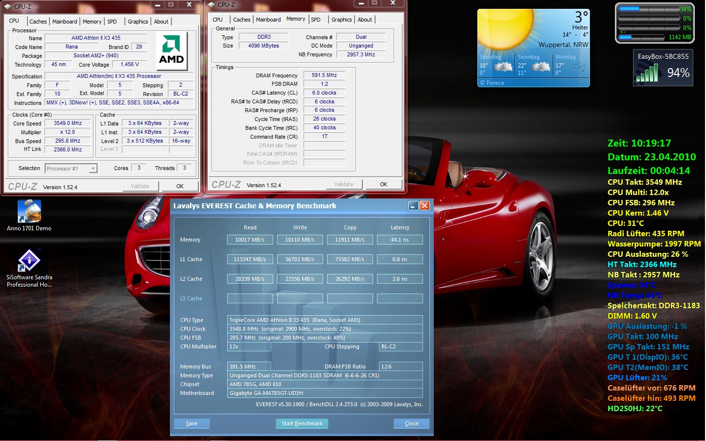

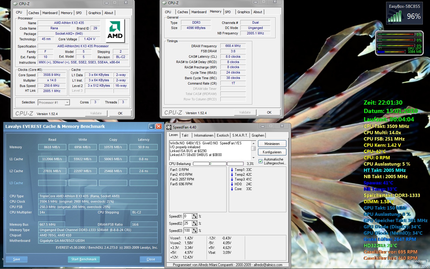

Hm, das ist interessant. Überall ist in den Spezifikationen zu lesen, das der Prozessor mit seinem integrierten Speichercontroller nur DDR3 1066 verwalten kann. Wenn ich den Speicher dann als DDR 1333 laufen lasse, wie kann dann am Ende mehr Leistung heraus kommen? Durch den Conroller geht doch nicht mehr durch ...
P
Peiper
Die 1066MHz sind nur der Takt der sicher garantiert werden kann.
Mehr, ist meist poblemlos möglich und limitert auch nichts.
Ich hab mit meinem X2 220 auch schon 16GB auf 1600MHz betrieben.
Und wenn du zusätzlich den Arbeitstakt vom RAM-Controller anhebst kommt da auch eine deutliche Mehrleistung raus.
