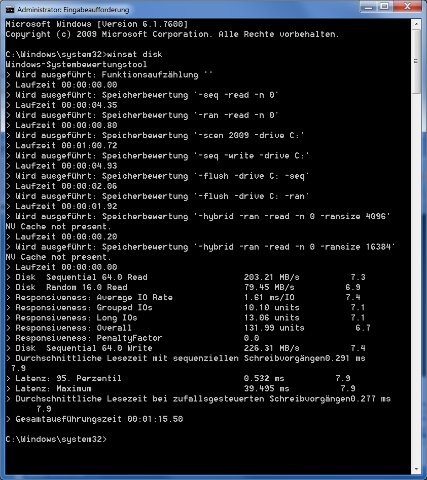

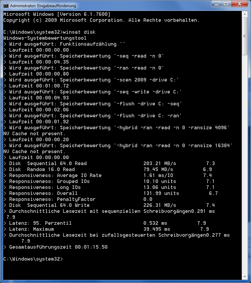

Mach zudem mal folgendes:
Öffne das Commandwindow mit Administratorrechten.
Gib "winsat disk" ein und warte (kann einige Minuten dauern). Du erhälst so effektive Werte der Tests (wieviel MB/s, was für Tests, welcher Score bei den "Sub"tests etc).
Das sieht dann in etwa so aus (kannst du direkt verwenden um die Werte zu vergleichen, ist auch eine 80GB Postville) :

Hab ich gemacht und die Werte sehen bei weitem anders aus, als bei Dir.
Dennoch lässt sich die Veränderung nicht erklären.
Werde nach einsetzten der 2 neuen Riegel berichten.
@Eggcake:
Danke für den Tip. Na das ist doch schonmal deutlich interessanter als die blosse nachte Zahl, die einem als Resultat bei der normalen Leistungsmessung von Windows "hingeworfen" wird!
Mit einer nagelneuen V+ 128GB erreiche ich damit folgende Werte (zum Vergleich):

Wenn du den Screenshot der Ergebnisse posten würdest, könnte das aber schonmal weiterhelfen (was heisst denn "sehen anders aus"?).
Auf jeden Fall sollte RAM keinen Einfluss auf die Performance einer SSD haben (wenn er wirklich nicht zu knapp wird, was mit 2GB aber nicht zutreffen sollte). Wenn du mit einem anderen Tool (CDM z.B.) benchst sollten dieselben Resultate erscheinen.

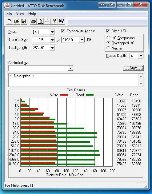

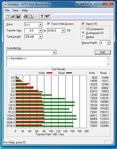

Q9550 + 2GB ddr2 1066Mhz (zur Zeit) + OCZ Vertex 1,3 :
Lesen 156,37 MB/s
Schreiben: 67,11 MB/s.

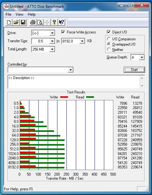

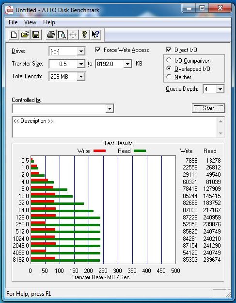

Amd Athlon II 240e + 4GB DDR3 1333Mhz + Intel Postville:
Lesen 243,48 MB/s
Schreiben: 87,30 MB/s.

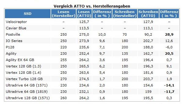

Und vergleicht dies bitte mit dem CB Test SSD's 2009!!!

Hier die aktuellen Messungen AMD System mit Intel Postville!
Und hier das Sorgenkind OCZ Vertex mit Intel-System.
Und zu guter Letzt, die CB-Testergebnisse!
https://www.computerbase.de/forum/attachments/screenshot-02-06-jpg.189139/
Hier sieht man ja, dass die Ergebnisse der Postville, in etwa mit Deinen (@Eggcake) übereinstimmen.
Die Ergebnisse sind aber zu niedrig bei der Vertex. Die waren vor der Speicherentfernung anders.
Dazu muss ich sagen, dass ich auch den SATA-Port gewechselt habe. Aber das sollte ohne weiteres möglich sein, oder liegt hier der Hund begraben????
Diesen habe ich gewechselt, weil ich einen Raid-Controller (Highpoint) entfernt hatte, an dem 4 HDD's zu je zwei Raid0-Systemen dran hingen.
