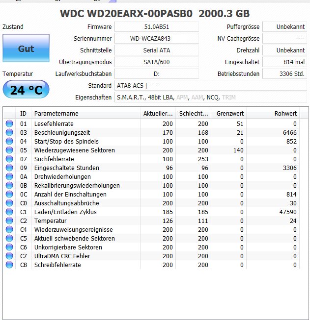

Meine beiden WD Green 2 TB klackern... Ist wohl nicht die beste Serie. Habe sie seit über einem Jahr und sind zum Glück noch nicht kaputt..... Ansonsten sind sie aber top. Kann sein, dass ich sie damals ebenfalls mies verpackt vom shop bekommen habe.
Wie sind die S.M.A.R.T. Werte? Das ist doch immer das erste worauf man schaut, wenn es um Platten geht! Schau mit CrystalDiskInfo nach und poste im Zweifel die Screens, ziehe dann aber bitte das Fenster soweit auf, dass alle Attribute und auch die Rohwerte vollständig sichtbar sind.

Die klackernde WD:
Schau mal, ob das Klackern verschwindet, wenn du für beide Platten in Crystal Disk Info unter "Optionen -> Erweiterte Optionen -> AAM/APM Verwaltung..." das APM-Feature jeweils deaktivierst.
AAM und APM lassen sich mit Crystal Disk nicht ändern. Sind beide grau hinterlegt. Es scheint aber tatsächlich an den regelmäßigen Festplattenzugriffen zu liegen.....
Auf der Western Digital Seite habe ich auch kein Tool zum ändern der Einstellung entdecken können.....
