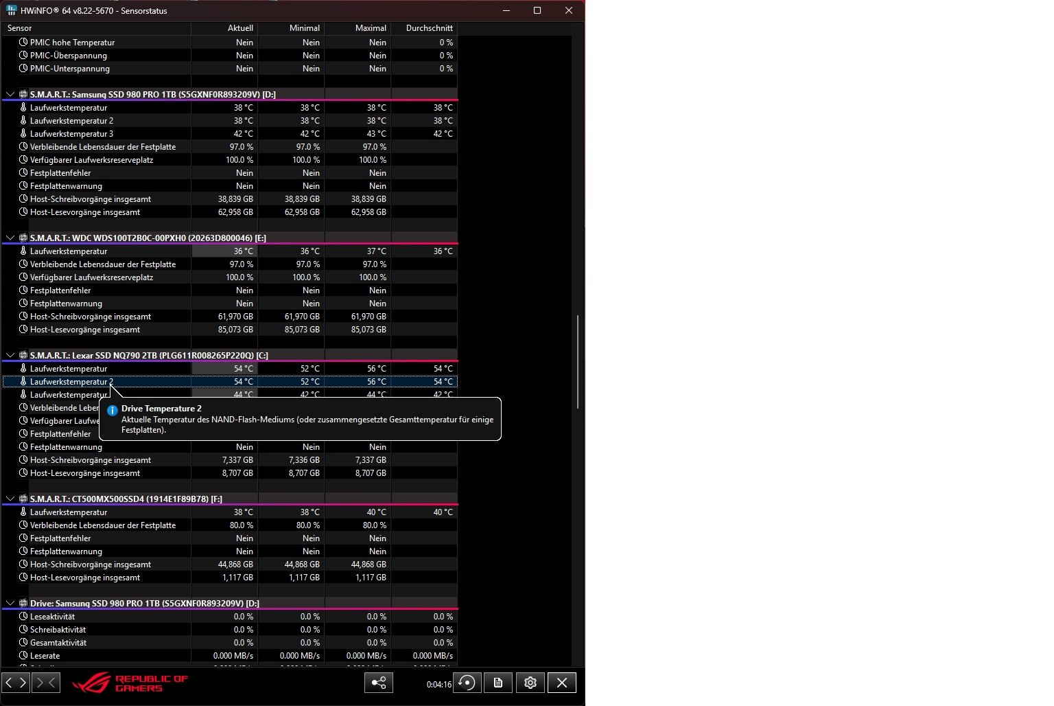

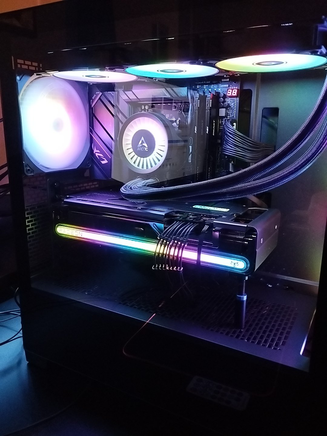

So, habe seit heute die LF3 im PC (ohne Pro)
Temps sind tatsächlich 6-7 Grad ( je nach Game) niedriger.
Die AIO sieht auch klasse aus und ist sogar leiser als mein Luftkühler.
Allerdings ist die Temp meiner Lexar SSD auf fast 70 Grad.
Das hatte ich mit dem Luftkühler nicht.

Mit dem Luftkühler hatte meine Lexar 50-55 Grad.
Habe noch eine Samsung M.2 PCI-E 4.0 SSD und eine WD Blue M.2 PCI-E 3.0 SSD im PC.
Die Kühlste SSD ist die WD Blue.

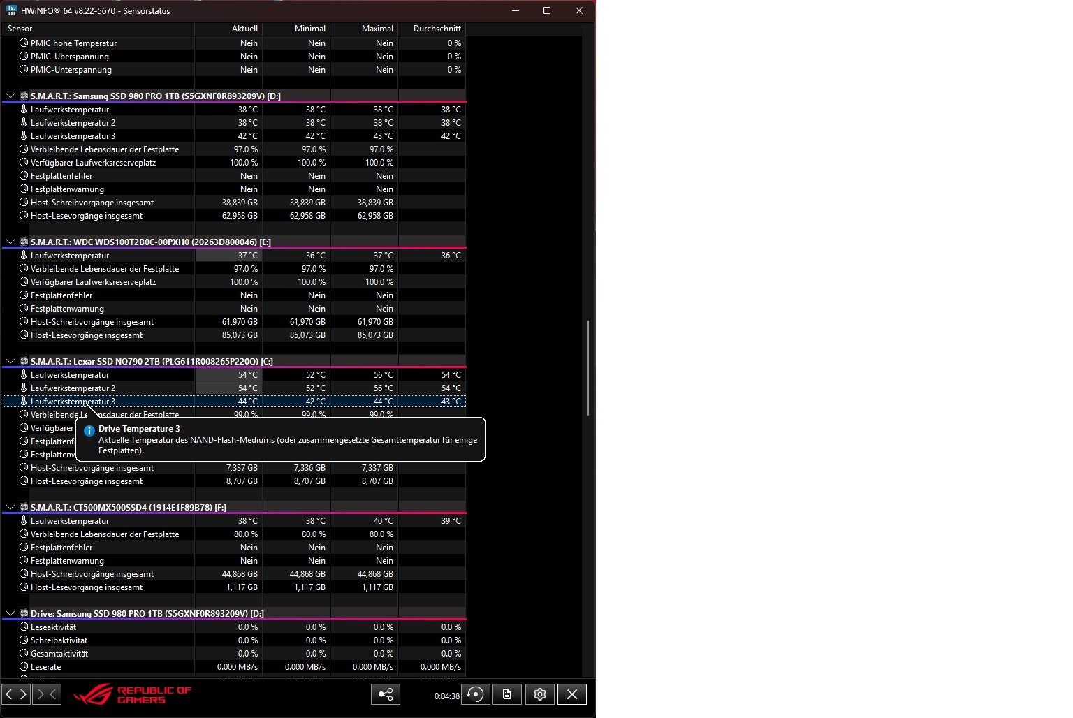

Ich habe gerade gelesen, dass die Lexar 2 Tempsensoren hat.
Bei Tempsensor 3 wird mir 45 Grad angezeigt.
Jetzt müsste man wissen, was da der richtige Wert ist.

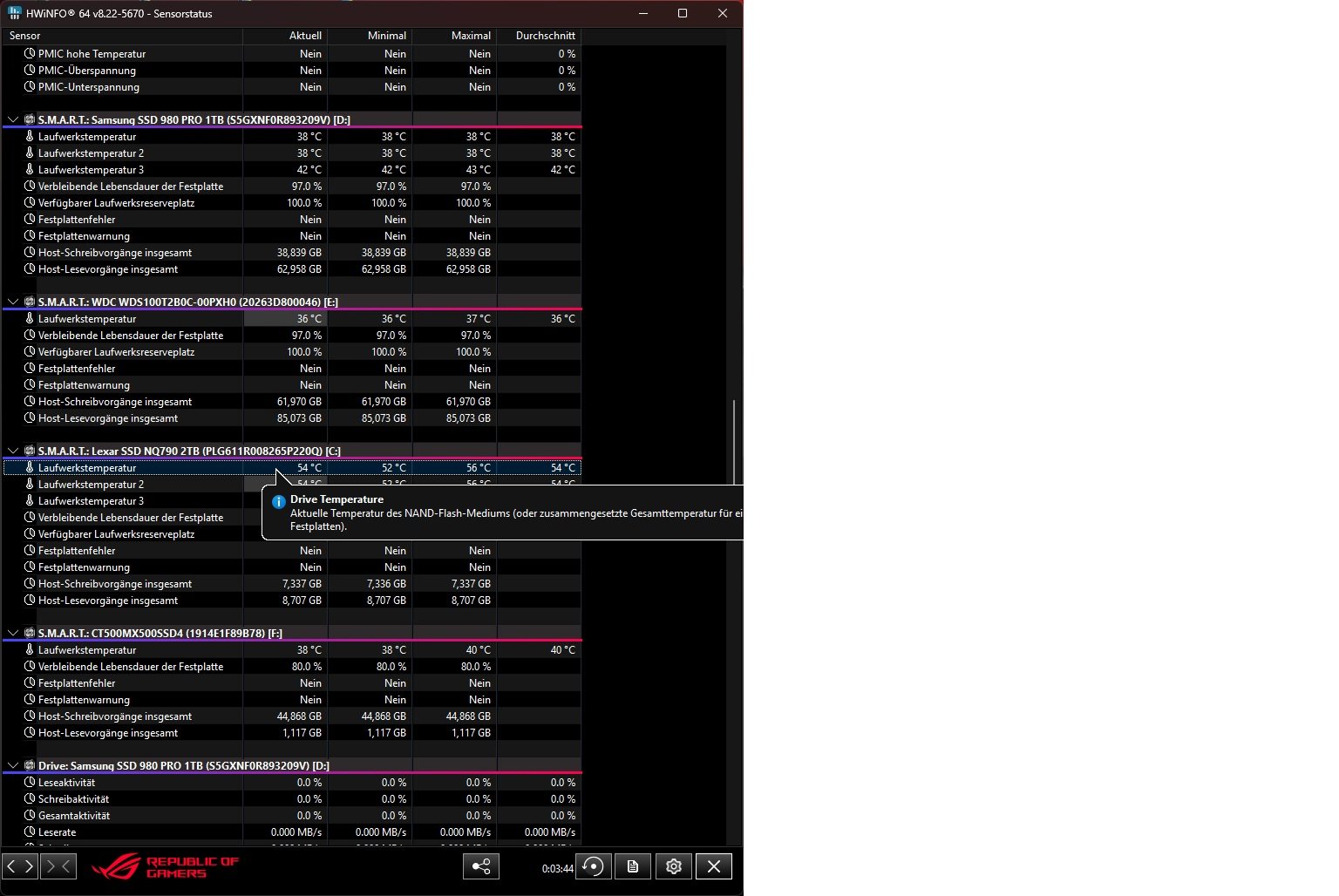

Hier habe ich mal die Info Daten eingefügt.
Im Leerlauf ist die Lexar jetzt bei 53 Grad, die Samsung und die WD unter 40 Grad.
War vorher mit dem Luftkühler nicht der Fall.

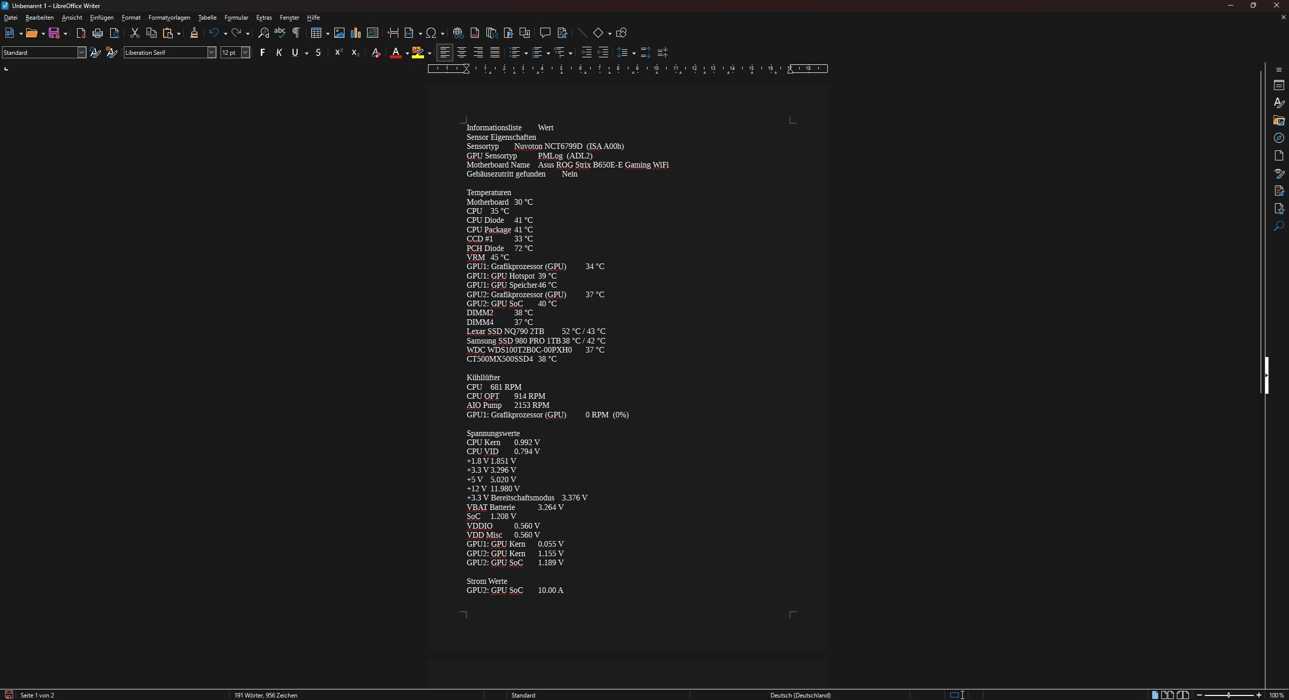

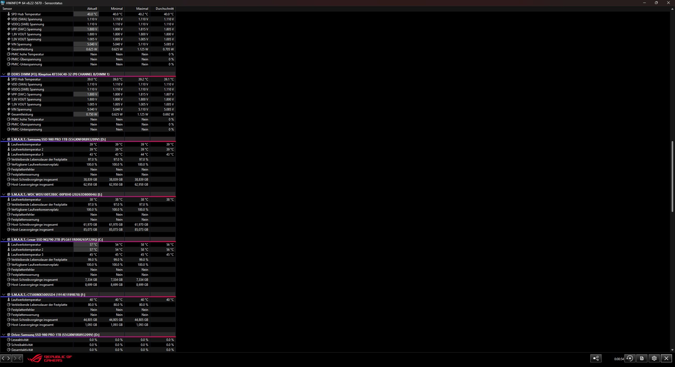

Hier noch mal ein Screenshot von Aida.

Das erwartet man eigentlich von jeder Wasserkühlung, so weit mir bekannt (keine Praxiserfahrung mit WaKü).
Hattest du vorher vielleicht einen Kühler auf der SSD, der jetzt fehlt, oder nicht mehr richtig fest sitzt?
Wie sah das vorher aus, mit dem Luftkühler (Screenshot verfügbar?)?
Hast du die drei Temperatur-Werte auf Plasibilität überprüft (Kalt - Leerlauf - Belastung CPU/GPU/Gaming - SSD-Benchmarks im Verlauf)? Kommentare dazu wären gut, und möglichst bitte die Screens auf das Wesentliche zuschneiden, anstatt den ganzen Desktop ...
Hat die wirklich drei Sensoren? Oder sind vielleicht ein oder zwei davon (annähernd) konstant. Der letzte Screenshot (Aida?) zeigt ja nur einen Wert an, wie ich das sehe.
Der eine (dritte) scheint ja 'normal' zu sein, also wahrscheinlich kein Grund sich Sorgen zu machen.

Screenshot habe ich leider nicht, aber mit dem alten Luftkühler hatte die Lexar beim zocken immer so,
50-62Grad. Am Kühler habe ich nichts verändert, ist immer noch der vom Board.
Ich hätte hier noch einen M.2 SSD Kühler von Icy Box da.
Oder ich besorge mir einen mit einem kleinen Quirl.
Muss erst schauen, ob da noch genügend Platz zwischen der Pumpe und dem SSD Kühler vothanden ist.
