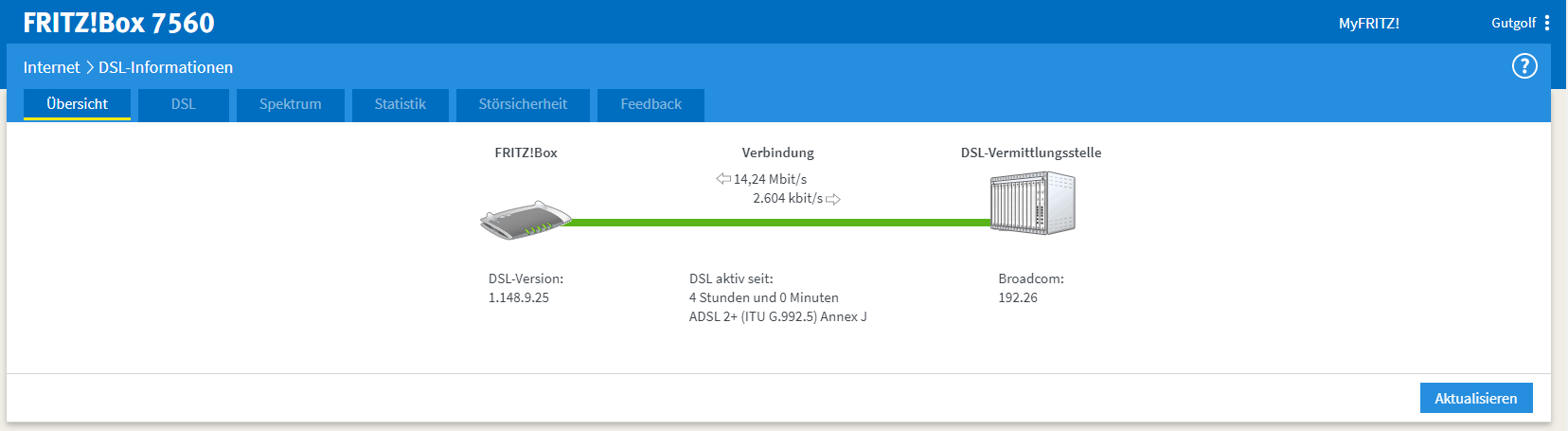

ich debugge seit einigen Wochen bereits den ADSL Anschluss meiner Eltern und komme nicht so wirklich weiter. Es handelt sich um einen 16MBit ADSL Anschluss der Telekom mit einer Fritzbox 7560. Das Problem ist, dass sporadisch und nicht reproduzierbar der DSL Sync weg fliegt und damit auch das VOIP. (Das klingt für uns Nerds zwar komisch aber die Festnetztelefonie ist für die Herrschaften der Haupteinsatzzweck dieses Anschlusses ;))

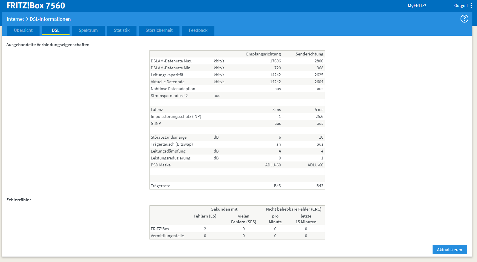

Ich habe mal die Leitungsdaten in den Anhang gepackt. Was mich hier etwas wundert ist, dass die TAL an einem Outdoor DSLAM hängt der keine 300m entfernt ist und laut Fritzbox auch nur 4dB Dämpfung vorhanden sind. Fullsync kommt auch nicht zustande sondern auch nur knapp 14MBits pro sek. Meiner Einschätzung nach müssten hier auch deutlich mehr als 6dB Störabstandsmarge bei Fullsync drin sein. Der Errorcounter ist absolut unauffällig und die Klassiker wie Mikrowelle, DLAN oder DECT Telefone konnte ich bereits ausschließen. Die TAE wurde ich glaube vor zwei Jahren schon einmal vom Techniker getauscht. Verschiedene Kombinationen unter Störsicherheit in der Fritzbox, wie Impulsstörfestigkeit und Störabstandsmarge in beide Richtungen bringen auch keinen Erfolg leider.
Vielleicht hat noch jemand einen Tipp für mich. Wenn noch Infos benötigt werden, liefere ich diese gerne nach.

Ich kann dir nicht sagen, warum kein Fullsync. ankommt. Es kommt aber durchaus vor, dass Kunden, die einen ADSL 16.000 Anschluss haben, nicht immer die volle (aus einigen Gründen) Bandbreite bekommen
Einen Tipp hätte ich da, hast du auch schon mal einen neuen Router ausprobiert?

Die Abbrüche kommen ca. 1-2 mal pro Woche vor. Es gibt aber auch Wochen, wo mal gar nichts passiert. Ist eben leider nicht reproduzierbar :(
Gibt er vielleicht noch den ein oder anderen Trick, den man als Laie mal ausprobieren kann? Bin über jeden Tipp dankbar.
