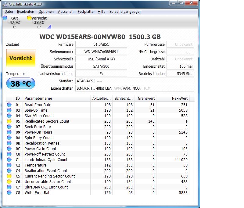

Also ich hab mir vor knapp 6 Monaten eine Externe Festplatte 1,5 TB gekauft und vor einer woche kam da das erste Problem der Computer hat die Festplatte nicht erkannt und ich konnte in die Festplatte nicht mehr rein.
Gestan habe ich versucht auf die Festplatte zu kommen und dan stant: Auf E:/ kan nicht zugegriffen werden Fehler beim Einlagern einer Speinerseite.
Und als ich es neu Formatieren wollte stand :Windows konnte die Formatierung nicht abschließen.
Ich habe Windows Vista Sp2 auf meinen Comuputer.
Ich hoffe einer kan mir helfen.
Mfg.
Lade dir bitte mal die aktuelle Trail Version von HD-Tune Pro (Shareware) oder alternativ Crystal Disk Info (Freeware) herunter und erstelle einen Screenshot von den Smart-Werten (Health-Reiter bei HD-Tune Pro). Achte bitte darauf, dass alle Smart-Attribute zu sehen sind.

Also ich kan mit HD Tune meine Externe Festplatte nicht lesen.

Hier ist ein screen von CrystalDisInfo 4.1.3
