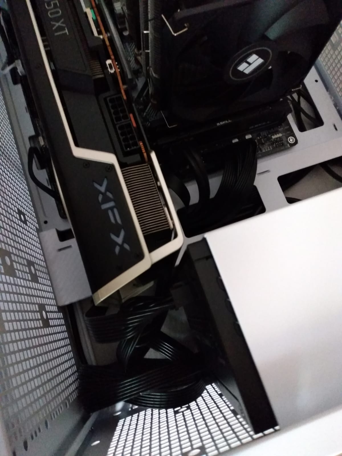

Habe jetzt quasi so gebaut, wie oben beschrieben - außer den PA120 um 90 Grad drehen. CPU Kühler arbeitet also klassisch nach hinten raus. Airflow ist daher: unten 2x intake, hinten 1x exhaust, oben 3x exhaust.
Insgesamt ein gutes Case um alles unterzubringen. Überall ist noch genug Spielraum, aber es ist wenig unnötig leerer Raum, der das Case zu groß machen würde. Die ATX-PSU (hab jetzt das MSI MPG A850G genommen) ist jetzt mit Lüfter nach außen in der mittleren Aufhängung angebracht. So ist über der PSU noch Platz für den dritten case fan. Beachten muss man hier nur, dass der gewinkelte Schuko-Stecker vom case in dieser Ausrichtung direkt an die Außenwand des cases drückt. Bei mir passt's, bei anderen PSUs evtl. nicht. Außerdem kann man in der Ausrichtung nicht den obersten slot für die Aufhängung nehmen, da der Stecker hier mit dem front IO kollidiert.
Eng wurde es ansonsten nur bei der GPU, die aber trotz einiger mm Überlänge noch gut passt. Dies liegt aber nur daran, dass die XFX Speedster hinten abgeschrägt ist (s.u.). Andernfalls hätte man die PSU zwingend in die oberste Aufhängung setzen müssen. In meinem Fall sind die ausgehenden Kabel von der PSU zum Glück relativ mittig angebracht und können so unproblematisch nach unten abgehen, ohne die GPU zu berühren.
