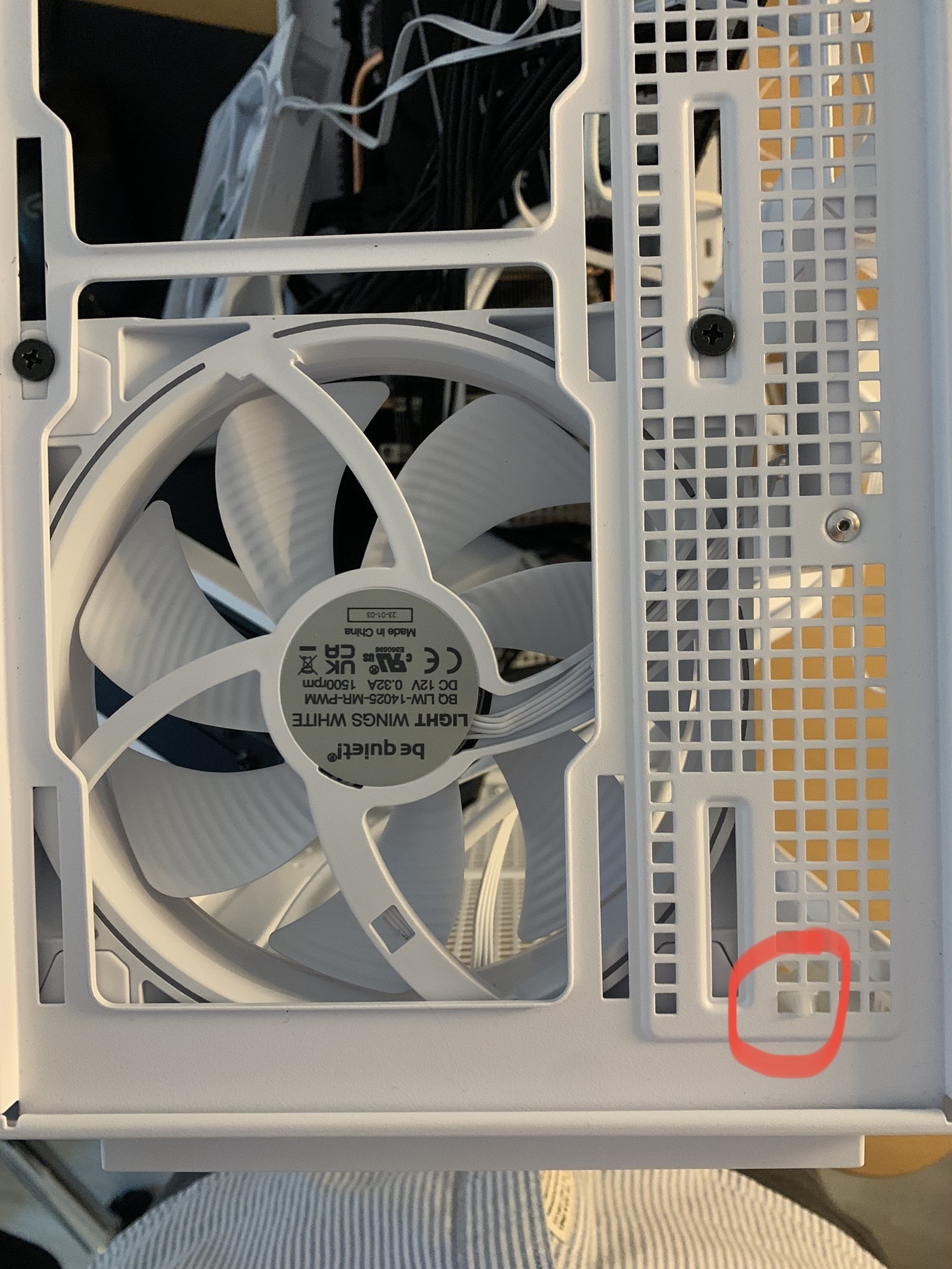

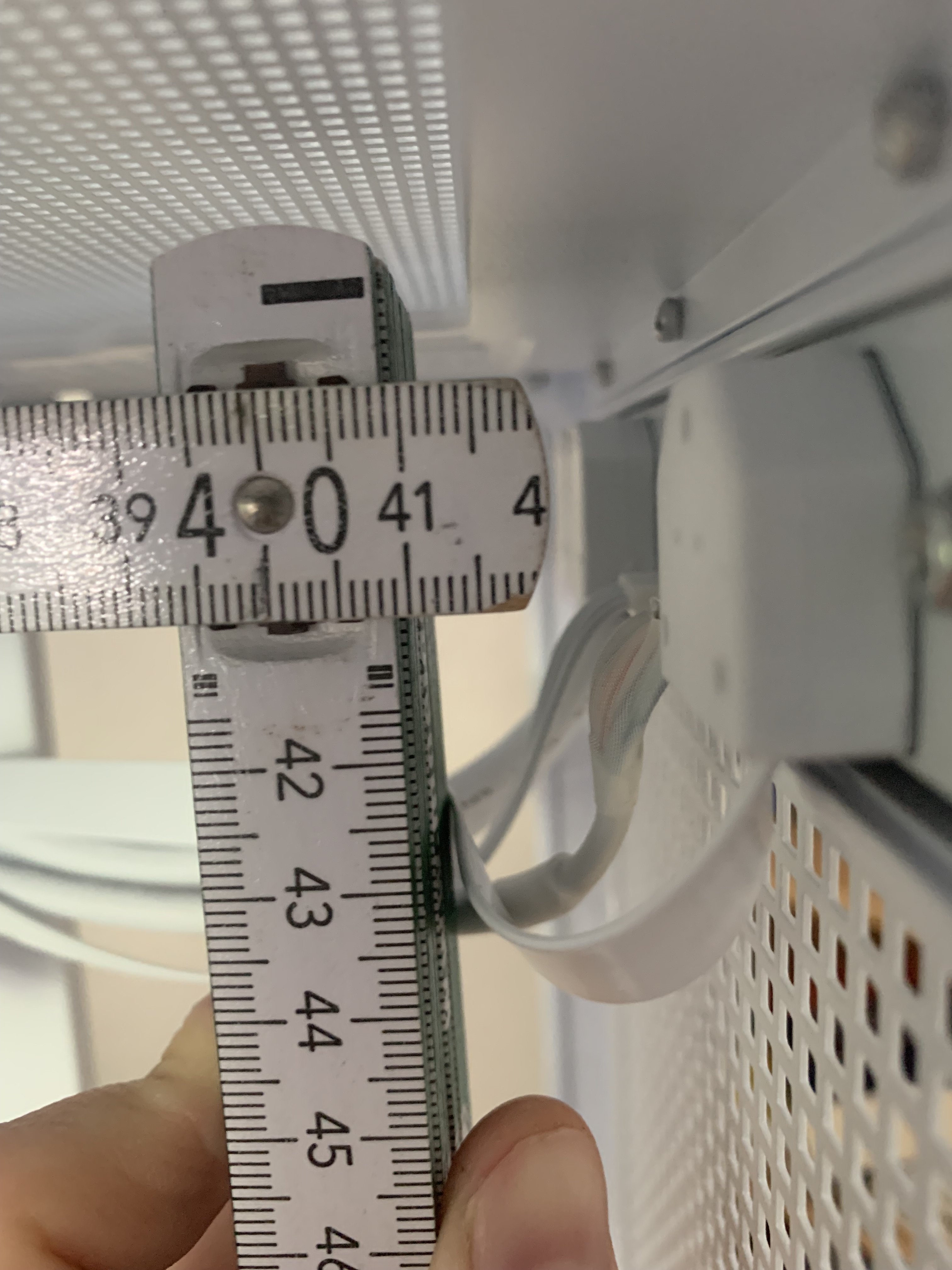

Ok, woran scheitert es? Rechnerisch müssten ja noch 30mm Platz sein. Leider finde ich kein Bild, dass das Problem darstellt.

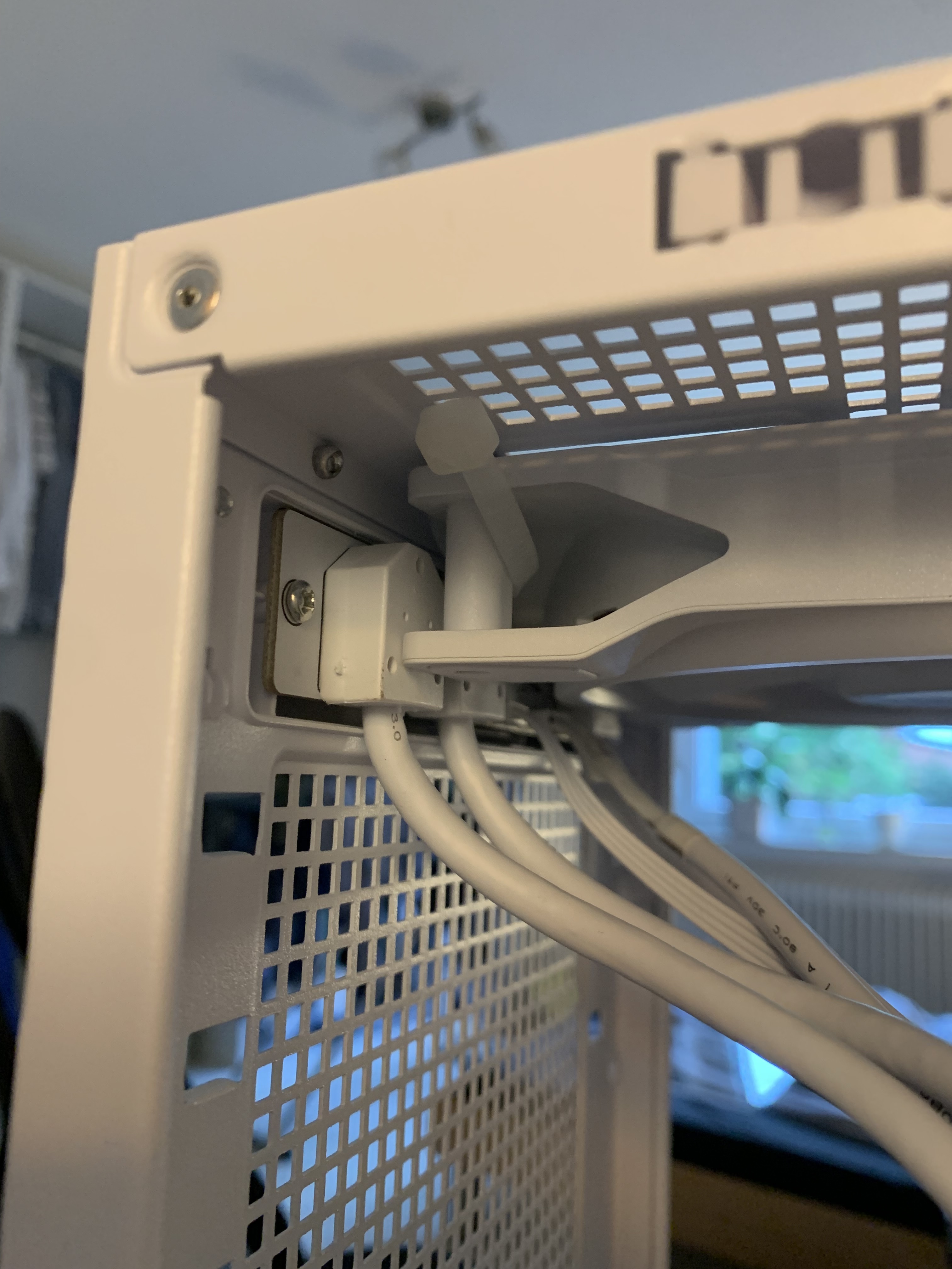

Hab das Case. 3x geht sich nicht aus, weil der 3te Lüfter vorne an den Kabeln fürs Frontpanel anstehen würde.

Aber nen Zollstock, Maßband, GEODREIECK whatever, irgendwas wirst du doch dahaben, oder?
Ich meine... wenn du das Gehäuse nicht hättest und lediglich planst, es dir zuzulegen, dann könnte ich den Thread hier ja noch verstehen, besonders von jemandem wie die, der schon echt lange und äußerst aktiv dabei ist.

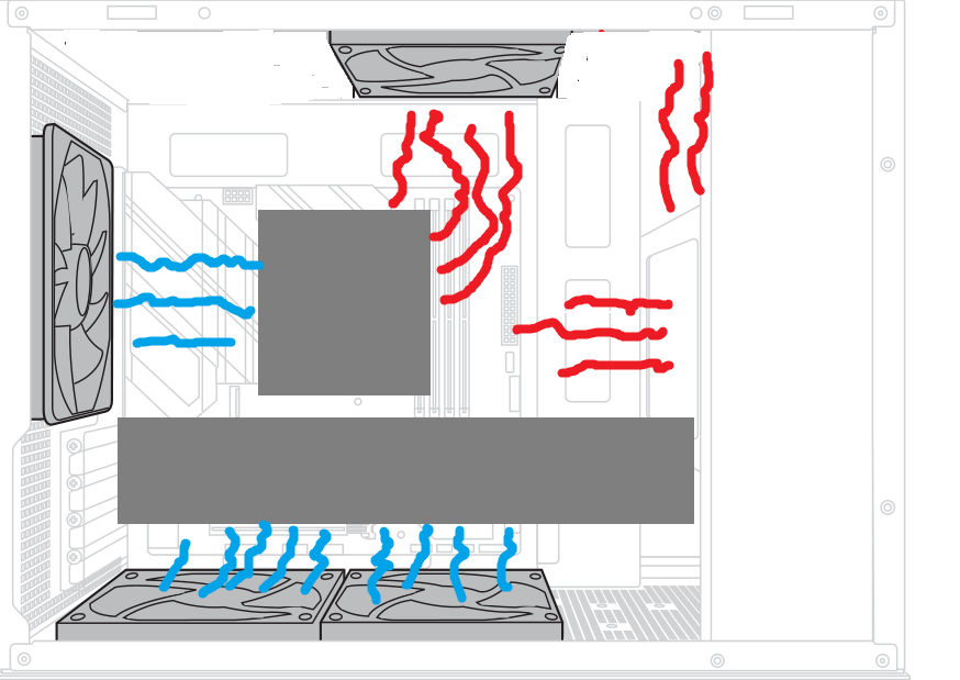

Ich hatte es in einem anderen Thread mal skizziert:
Mein Plan war ausschließlich die drei Lüfter im Deckel zu verbauen. Das sähe am Schlichtesten aus.
@supermanlovers: Hab die gleiche Konfig, nur dass der obere ein- und der hintere aus-bläst. Wollte nicht die warme Luft über dir RAMs blasen. Außerdem sitzen bei meinem Mainboard rechts vom RAM noch 2 SSDs..
