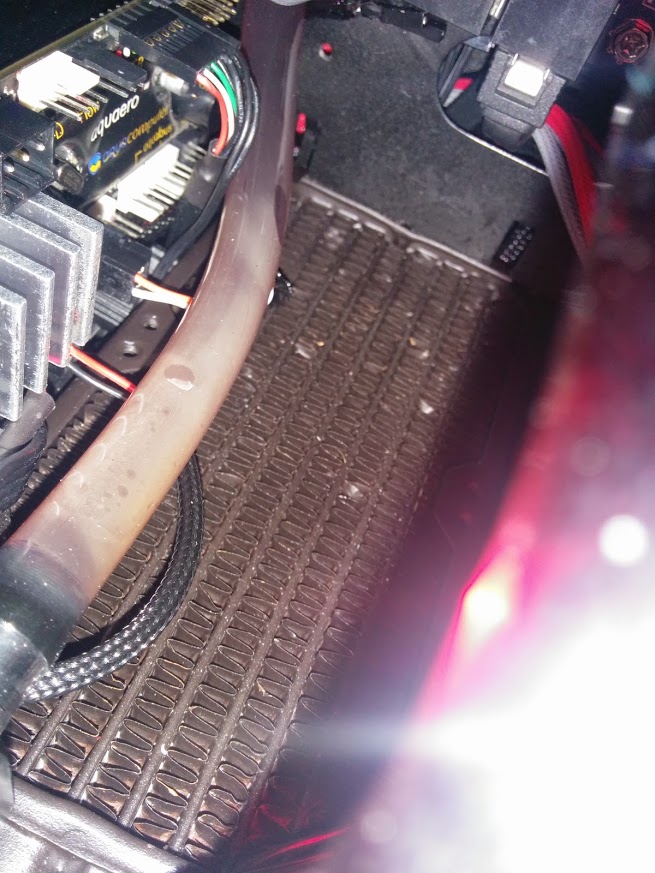

Je nach Schlauch und Zusatz Kombination werden die Dinger schnell Trüb und sehen furchtbar aus.
Mayhems X1 blood red nach ca 4 Wochen in einem iirc Alphacool Schlauch
Zu den Farben: Ein farbiger Schlauch wäre "sinnvoller" als farbloser Schlauch mit Farbe im Wasser, wobei ich gerade mit dem Mayhems-Zeug gute Erfahrungen gemacht habe, wie du aber oben im Bild sehen kannst, kann es auch in die Hose gehen und da sind Verfärbungen noch das geringere Übel...Wenn das Zeug anfängt zu flocken, darfste die ganze Wakü auseinanderbauen. Das ist ne richtige Sauarbeit.
