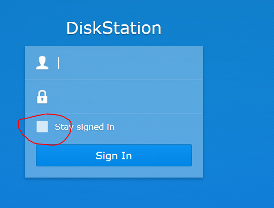

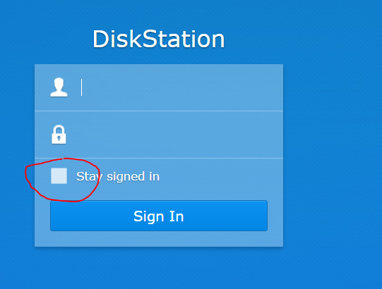

2. Beim Anmelden solltest du die Option haben "Passwort Speichern", dann bleibt du angemeldet bis zum nächste mal Cookies löschen

@Nilson
das mache ich dauernd, aber nach bzw. beim runterfahren scheint der Keks gelöscht zu werden

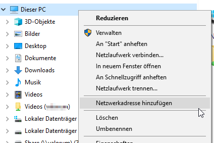

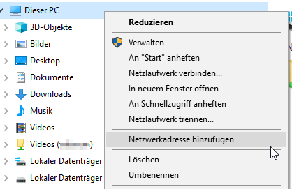

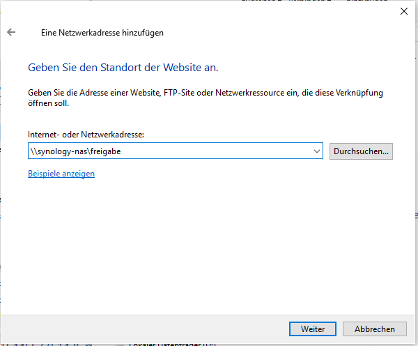

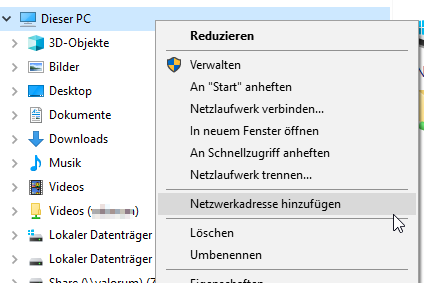

Wenn man im Explorer eine Verknüpfung zum NAS braucht, kann man auch über Rechtsklick auf "Dieser PC" einen UNC-Pfad zum NAS angeben.
Aber ansonsten: Netzlaufwerke sind doof und 90er.
Ist mein erstes NAS. Wusste nicht wie ich es sonst einbinden kann. Und das ist auch das was man hauptsächlich im Netz findet.
Wie genau geht das? Gibt es irgendwo eine Anleitung?
