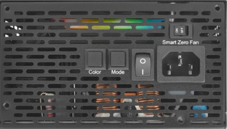

Wobei ich den Pin bei Gigabyte persönlich noch nicht gesehen hab (mittlerweile 3x verbaut und deine Auswahl scheinen diese Header auch nicht zu haben). Insfofern kannste den anderen Stecker nehmen, der passt (5V,D,_,G). Aber ein nettes Gimmick: Du kannst die Farben per Taster auch hinten am Netzteil anpassen:
