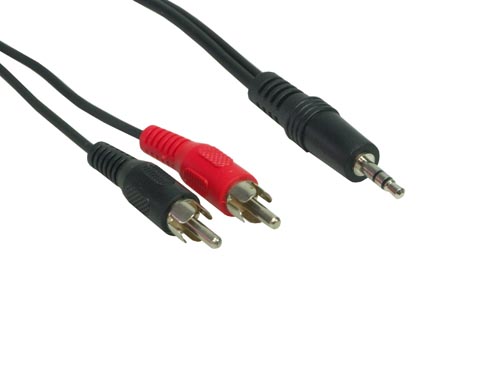

@jac: Ich habe so ein Kabel wie im Anhang. Was muss nun wo rein? :freak:
Nein das eine da wo sub steht, sonst kommt nix, das andere ende von dem baldigen Y-Kabel muss dann in einen von den Fronteingängen, sonst schaltet der Sub alle 20 min von alleine ab.
Also Sub ist auf on (Oder Einmessen), das Chinch Kabel ist mit den richtigen enden verbunden - der Sub ist eingeschaltet (Knop sollte blau leuchten) , Trennfrequenz am sub auf max und lautstärke auch auf max. Jetzt noch mal Einmessen Starten - dann sollte aus dem Sub auch ein Ton kommen - bin mal 20 min weg.
