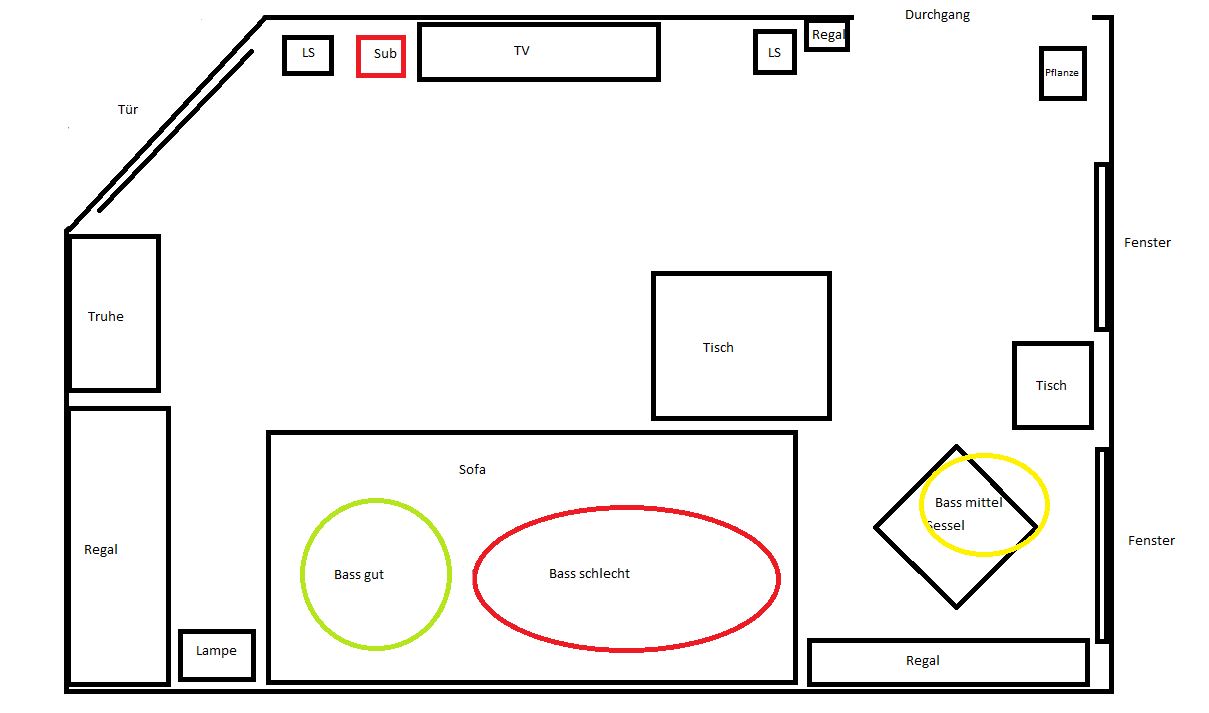

Das Zimmer misst grob 5,5*3,5m, TV/LS und Sofa stehen sich an der jeweils längeren Wand gegenüber.
Der Subwoofer befindet sich links zwischen Front LS und TV. Rechts neben dem TV wäre der einzig mögliche alternative Platz, der klingt aber eher schlechter als der aktuelle.

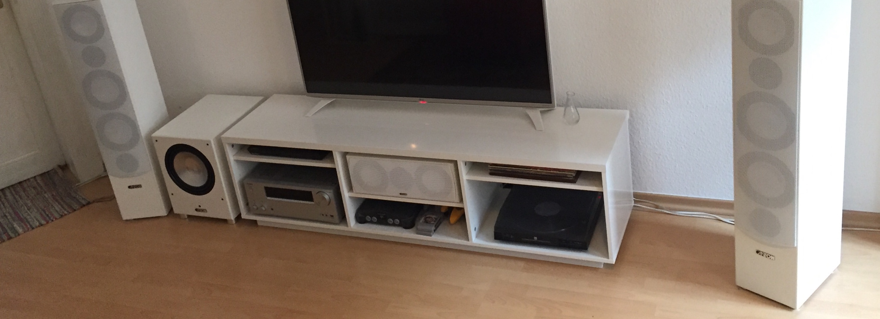

Problem 1:
Der Subwoofer wandert umher.
Im Raum ist Laminatboden verlegt.

Der Bass ist sehr ungleichmäßig im Raum verteilt. Optimal klingt er direkt gegenüber vom Sub, also auf der linken Ecke des Sofas. Auf dem Rest des Sofas, darauf liegt der Fokus für die Optimierung, kommt erheblich weniger an.

1. Wie kann ich den Subwoofer optisch unauffällig fixieren?

Hier noch eine Ansicht der Aufstellung:

Habe noch schnell ein Handyfoto im ersten Post angehängt.
Dass die aktuelle Position ungünstig ist, kann sehr gut sein. Allerdings kommt aus verschiedenen Gründen (Freundin, Optik, sowieso fast alles "vollgestellt") keine andere in Frage.

Meinen Sub hatte ich auch mal auf etwa der gleichen Position wie du deinem auf dem Foto, allerdings etwas weiter von der Wand entfernt ... das Ergebnis war, das ich dann auf der Couch im absoluten"Bassloch" saß :(
Zum Glück habe ich eine gute Position gefunden (rechts neben der Couch), so das auch auf der Couch der Bass sehr gut rüber kommt.
Außerdem hat dein Sub noch die Bassöffnung nach hinten, daher sollte er eh etwas weiter von der Wand weg stehen.

DAmit dein Subwoofer nicht mehr wandert würde ich ihm bessere Füsse besorgen.
Mein Velodyne SPL 1000 steht auf diesen:
https://www.dienadel.de/oehlbach-igel-shock-absorberfuss/a-353630928/
Nicht sehr teuer aber der bewegt sich keinen mm von seinem Platz egal wie stark die Welt gerade untergeht.

Ich habe mal noch einen Grundriss angehängt, damit ihr euch ein genaueres Bild machen könnt. Da bleibt leider nicht viel Spielraum...
Die Idee zum zweiten Sub kam mir, weil der gebraucht in letzter Zeit immer mal recht günstig erhältlich ist. Da hatte ich gehofft, dass ich die rechte Sofahälfte mit einem rechts stehenden Sub eben so gut abdecken könnte, wie es der links stehende Sub bereits mit der linken Hälfte schafft. :D
Könnte evtl. auch ein einzelner größerer helfen?

Zu Problem 1 und Frage 1:
Rutschfeste Unterlage nutzen, die gleichzeitig entkoppelt. Dies kann z.B. eine Antivibrationsmatte für Waschmaschinen sein. Beispiel
Alternativ gehen natürlich auch Bitumen o.ä..
Alles im Idealfall dann noch mit einem schweren, resonanzarmen Material wie Marmor kombinieren, so linderst Du Dröhneffekte durch Schwingungsübertragung auf den Laminatboden.
Die Oehlbach-Füße sind zwar gut, aber für Laminat alleine mMn nicht ausreichend.

Ich sehe für das Bassloch am rot markierten Sofa Platz mehrere mögliche Ursachen die gleichzeitig Einfluß nehmen:
- Du sitzt in Bezug auf die Breite mittig im Raum. Da wäre das Loch der ersten Breitenmode. Da wird es schwierig ohne raumakustische Maßnahmen viel dran zu ändern. Man kann zwar versuchen per DSP (zB Antimode) das auszugleichen, allerdings wird sich dann der Klangeindruck an den anderen Raumpositionen mit verändern.
- Auslöschung durch Reflektionen an den Seitenwänden. Insbesondere die Seitenwände dürften einen deutlichen Unterschied zwischen Rot und Grün verursachen. Um den Effekt der Seitenwände zu testen, kannst du mal den Sub auf den freien Platz neben der rechten Box verschieben und sehen was sich ändert. Du änderst damit auch die Anregung der Breitenraummoden. Ist aber schwer vorherzusagen ob die Veränderung positiv oder negativ ist.
- Auslöschung durch Reflektion an der Decke. Hier denke ich zwar nicht, dass der Unterschied dadurch zwischen Rot und Grün so besonders hoch sein dürfte. Testen solltest du es trotzdem. Dafür den Sub an gleicher Stelle mal 50-150cm erhöht aufstellen, wenn das irgendwie möglich ist (auf einen Gegenstand, später kann man auch ein Regal dafür bauen). Generell ist das Höherstellen ein Mittel das oft hilft viele Probleme zu beseitigen.
Weil hier viele sagen, man sollte den Sub generell nicht an der Wand oder in den Ecken aufstellen. Das ist eine pauschale Aussage, die so einfach nicht immer stimmt. Ja, manchmal ist das so, aber eben nicht immer. Kommt eben sehr auf den Raum an und wo man sitzt, wo die anderen Lautsprecher aufgestellt sind und wie diese abgetrennt sind. Das Gegenteil ist oft der Fall: Stellt man den Sub zu weit von einer Wand weg auf, entsteht an eben dieser Wand eine Auslöschung die einen Dip erzeugt, der dann an verschiedenen Abhörpostionen unterschiedlich ausfällt. Das kann natülich auch positiv sein, wenn man damit zufälligerweise eine Raummode kompensieren kann. Was die Jungs von Teufel in ihren tollen Hinweisen auch vergessen: Wenn der Sub auf dem Boden steht, befindet er sich bereits an einer Wand, nämlich auf dem Boden. Und in der Ecke sind es drei Wände und nicht zwei. Was allerdings oft problematisch ist, dass der Sub an einer Wand optimale Angriffsmöglichkeit hat die zugehörige Raummode anzuregen. Kann problematisch sein, muss aber nicht.
Ein zweiter Sub funktioniert manchmal. Allerdings hat man eine Variable mehr zu beachten und die Möglichkeiten aber auch Fehlerquellen potenzieren sich. Ohne Messequipment ist das Stochern im Nebel. Wenn man sowieso schon Probleme hat einen Sub aufzustellen ist es mit zweien umso schwieriger. Ausserdem ist dann ein Delay (im AVR oder extern) um die Phase zwischen den Subs zu optimieren Pflicht.
Soweit mal
