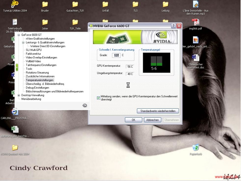

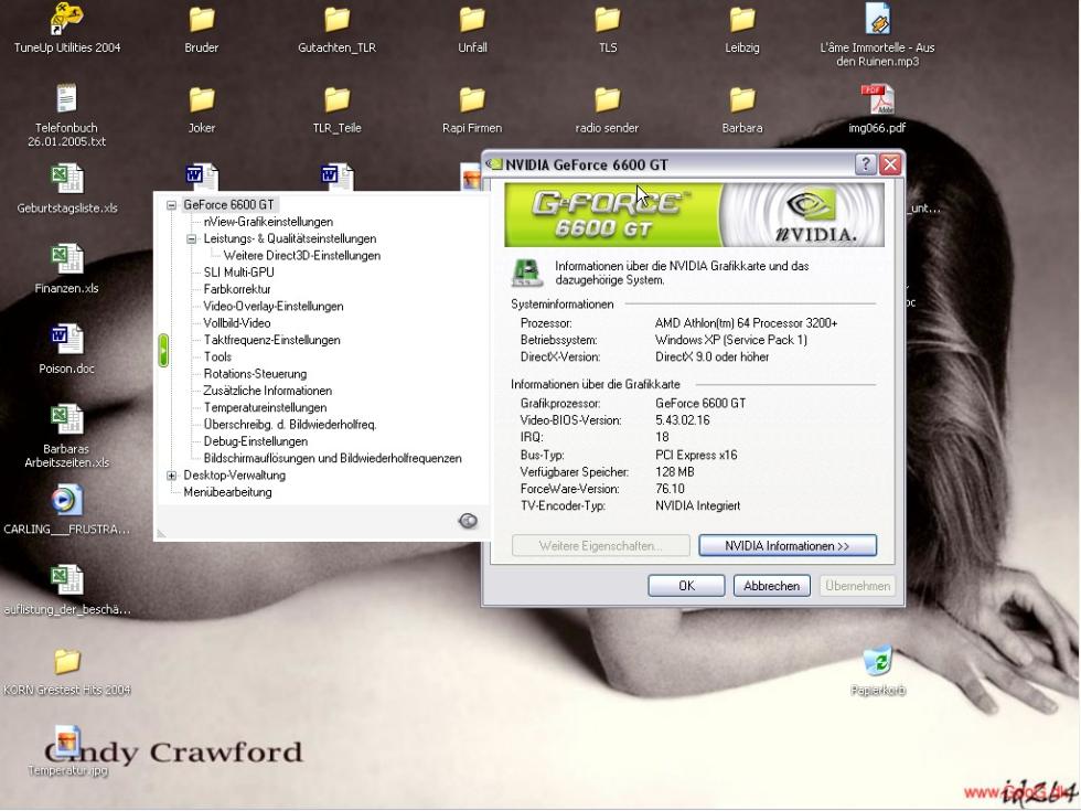

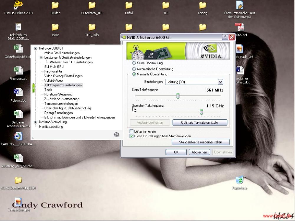

hallo,
ich hab bei meiner zwei kleine datein , sind glaub ich registrie dateien installiert, list bei mir einwandfrei die temperatur aus, die aktuelle des chips, und die umgebungstemperatur und eine overklocking funktion wurde auch frei geschaltet.
hab genau die selbe karte die MSI6600GT und meine karte hat keinen separaten strom anschluss.
siehe bilder

Ähem, der Godan hat ne PCI-Express Graka... Kein Wunder, dass der keinen Extra Stromanschluss brauch bzw den hardwaremonitor hat. Hier im forum gibt es einen Thread in dem sthet wie man den hardwaremonitor freischaltet, da musst du die Graka flashen... Nich ganz unriskant
