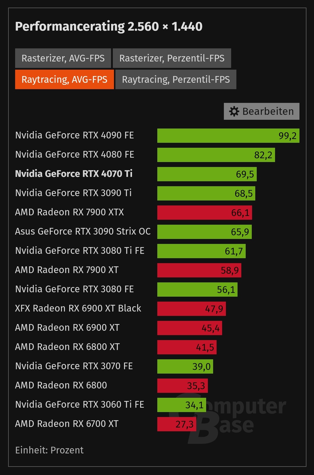

"Die Geforce RTX 4070 TI ist teuer - und trotzdem der aktuelle Preis-Leistungstipp in der Grafikkarten-Oberklasse.
Nvidias Geforce RTX 4070 Ti lieg beim Raytracing klar vor der vergleichbar teuren Radeon RX7900 XT, beim Rasterizing kann hingegen das AMD-Modell seine Muskeln spielen lassen. Als Gesamtpaket ist die RTX Ti ungeschlagen, denn neben der hohen Leistung auf Nivau einer GeForce RTX 3090Ti oder Radeon 6950 XT OC führt sie Sparsamkeit (rund 250 Watt) sowie den BOnus DLSS 3.0 alias Frame Generation ins Feld. Letzteres kann die Bildrate in unterstützten Spielen selbt dann steigern, wenn der Prozessor das Geschehen limitiert. Wer alle Stärken der RTX 4070 Ti mitnehmen möchte, sollte kein überzüchtetes Modell kaufen."
DIe 7900XT das Pendat ist deutlich leistungshungriger! Bis zu 400 Watt

In Ultra-HD rächt sich vor allem die geringere Speicherbandbreite durch das schmale 192-Bit-Interface. Das ist in der heutigen Zeit mit immer höheren Auflösungen eigentlich überflüssig, aber durch den Chip leider so vorgegeben. Hier verschenkt NVIDIA unnütz wertvolles Potential. Was nicht heißt, dass die Karte in Ultra-HD nun unbrauchbar wäre. Aber richtig schön sieht nun mal anders aus.
Außerhalb der Raytracing-Welt ist die GeForce RTX 4070 Ti auch langsamer als eine Radeon RX 7900 XT, wobei sie natürlich auch deutlich sparsamer agiert. Nimmt man die Bestrahlung wieder hinzu, kehrt sich das Bild um und die GeForce liegt wieder vorn. In der Summe aller Spiele bleibt trotz allem ein gewisser Rückstand, den man allerdings diesmal auch beim Preis wohlwollend bemerkt. Betrachtet man die UVP, dann bekommt man für zwei Drittel des Preises einer GeForce RTX 4080 eine in WQHD nur 20 Prozentpunkte langsamere Karte. Der Vergleich zur Radeon RX 7900XT sieht auch nicht mehr so unfreundlich aus, hängt aber auch vom jeweiligen Modell ab. So gesehen, ist die GeForce 4070 Ti zur UVP also zwar immer noch reichlich teuer, aber im Vergleich zur RTX 4080 eigentlich sogar das günstigere Angebot. Billig ist sie deswegen aber noch lange nicht.
Man bekommt alle Vorteile der Ada-Architektur für deutlich unter 1000 Euro und könnte damit durchaus zufrieden sein, wären da nicht der etwas magere Speicherausbau und das enge Speicherinterface. Wir merken schon: Irgendetwas ist also immer. Unter WQHD kann man sich damit gut arrangieren, nur in Ultra-HD gibt es Spiele, die aufgrund diverser HD-Texturen-Packs die gegebenen 12 GB bereits für zu mickrig halten. Das kann man jetzt so oder so sehen, aber es wäre vermeidbar gewesen, hätte man den AD104 anders konzipiert. Hier fehlen einfach noch zwei Speichercontroller.
Deswegen, bei so einem Haufen Geld erwartet man schon rundes Produkt, und das ist die 4070Ti nunmal nicht. Wäre schade wenn man auf 4K aufrüstet in Zukunft, und dann macht es die teure Grafikkarte in dem einen oder anderen Spiel nicht mit.
Reaktionen: Airon556 und z-R-o-
Wenn man auf 4K spielen will kauft man keine 4070Ti, das ist eine WQHD Karte. Kapiert das doch mal. Mal hier auf Cb geschaut wieviele in 4K zocken? Das ist die absolute Minderheit. Wenn du RT nicht für nichtig hältst….deine Sache. Ich behaupte es spielt eine größere Rolle als 4K.

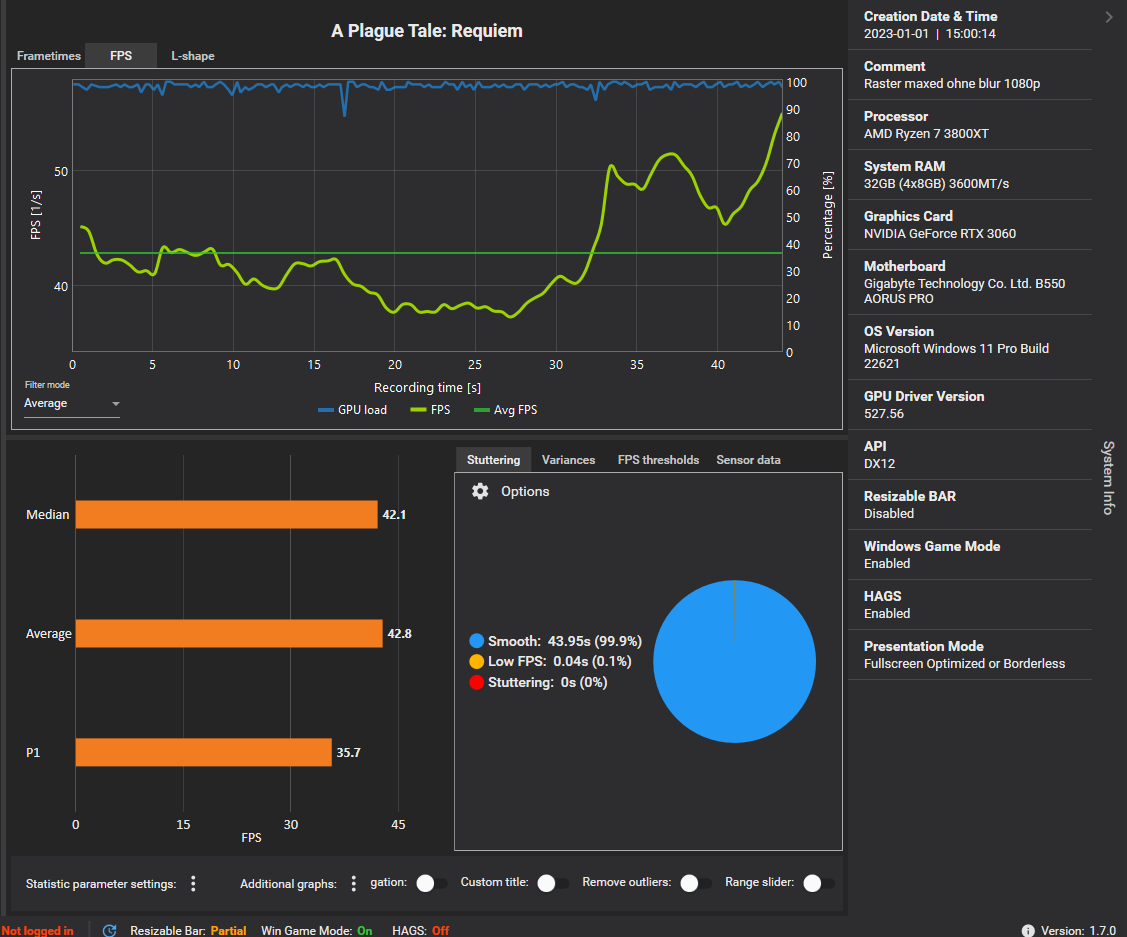

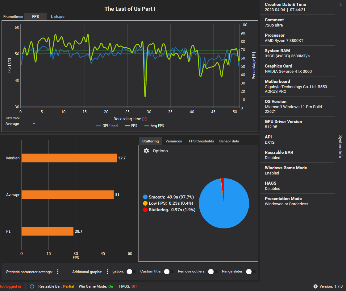

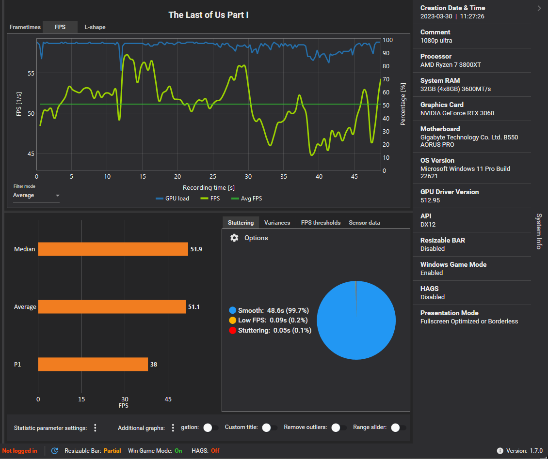

Der 2600x ist schion grenzwertig fürn rx7900xt selbst auf 1440p
tlou ist sehr cpu intensiv
gleiches gilt für a plague tale requiem
Die rx7900xt hat etwa 32tf und ist leicht schneller als die rtx4070ti in dxr leicht im Nachteil dafür sind die 20gb vram deutlich vozusziehen.
So sehen mit ner rtx3060 auf 1080p in tlou und a plaguie tale aus.
1440p sind etwa +30% renderlast und die rx7900xt hat die dreifache leistung 9,2 vs 32tf
42*0,67*3,1=87fps
51*0,67*3,1=109fps
Sofern kein cpu limit anliegt in 720p sieht das so aus
720p vs 1080p ist 1-1,5
1080p zu 1440p ist 1-1,33
rechne ich das gegen sind das cpu limit bei ner schnelleren cpu als deine etwa 72% load bei 32tf
ich würde klar sagen das die cpu definitiv limitieren wird.
also die 109fps möglich bei etwa 70% load dann nur noch 85fps bei meiner cpu
Der r5 2600x wird vermutlich um die 25% langsamer sein
Das sind im übrigens min Angaben
