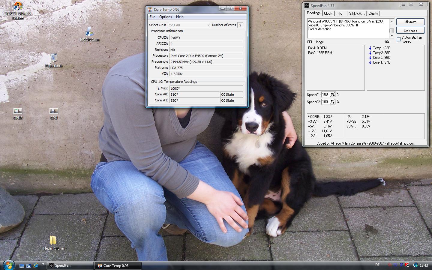

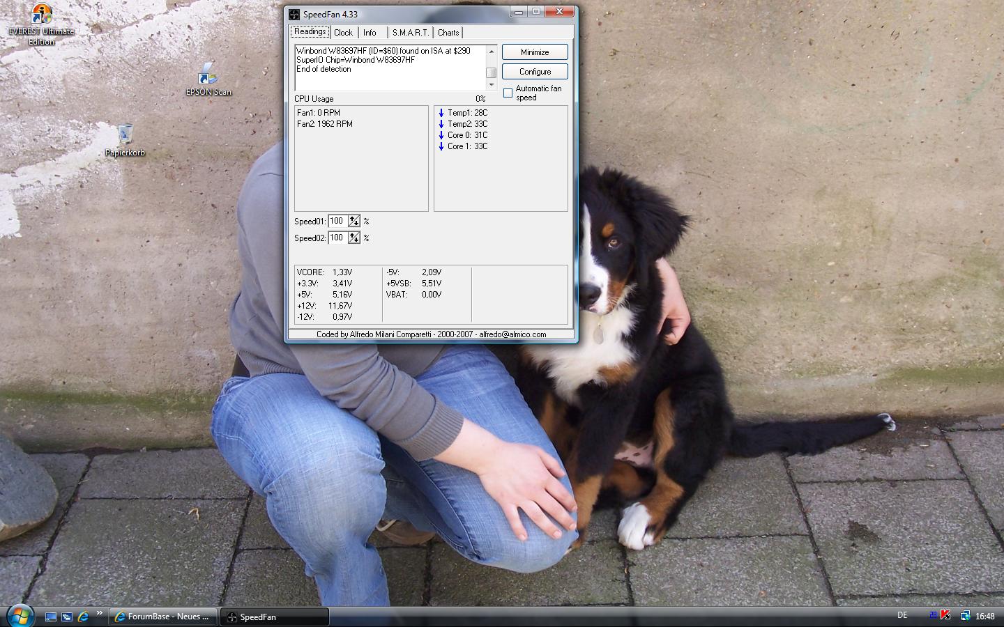

Meine Fragen sind: Ist die Temperatur meiner CPU (siehe erster Anhang) ok oder zu hoch??? Wenn ich im Bios bei HW-Monitor nachschaue hab ich 50 bei CPU und Board 33.
Habe Angst das meine CPU überhitzt! Hab den PC erst seit einem Tag!! Bitte um Hilfe und Ratschläge wie man die Temperatur noch senken kann!? Danke!

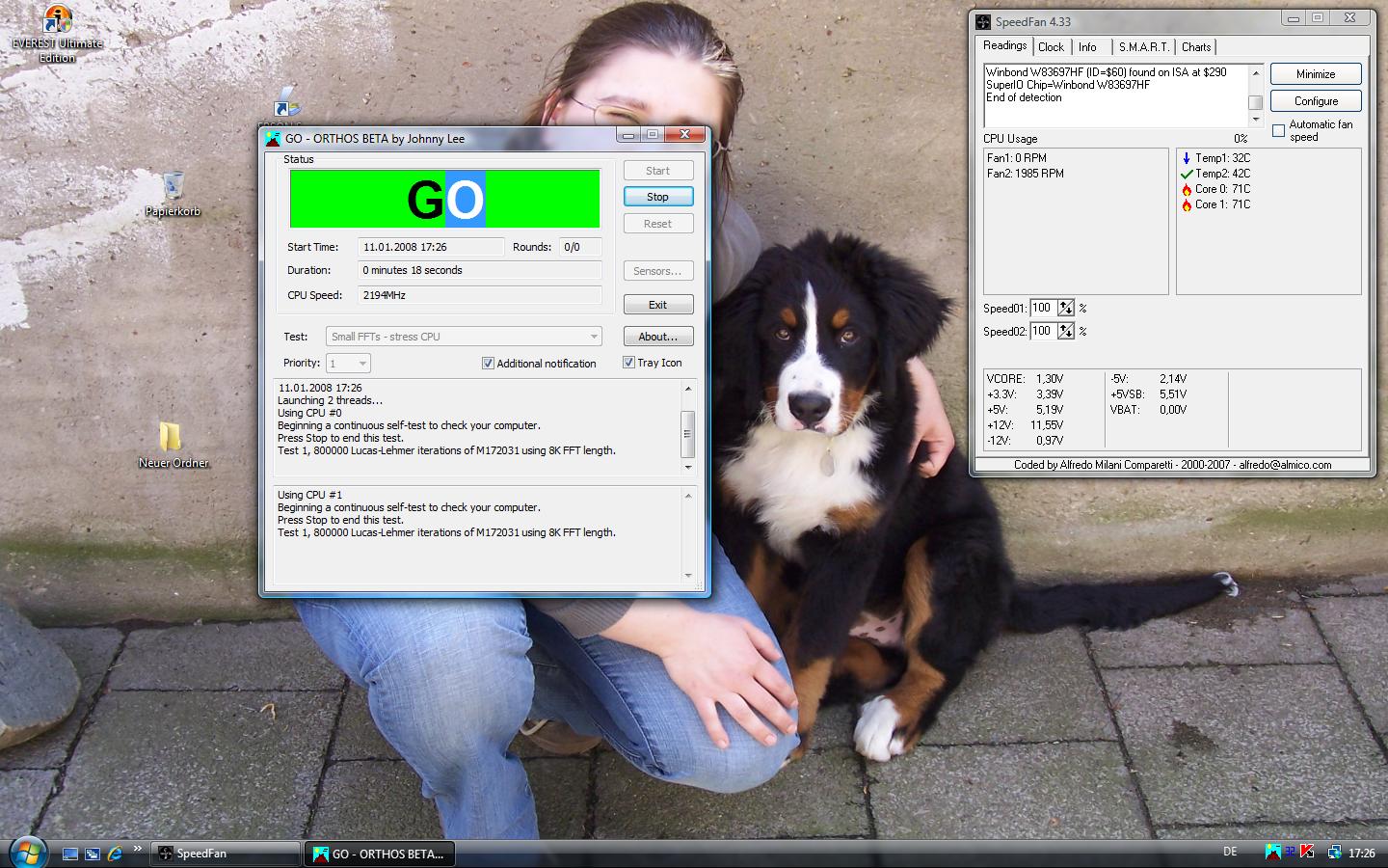

@ Edit: Im Anhang 2 hab ich mal kurz Orthos laufen lassen!!!

Die wichtigen Temps sind die unter Last!
Diese sind bei dir schon zu hoch, aber versuch mal mit CoreTemp
auszulesen, da mit SpeedFan öfter mal Auslesefehler vorkommen!
So, mal mit CoreTemp ohne Last. - Wobei das doch bestimmt zu hoch ist oder????

Hi willkommen im Forum.
wie siehts mit Gehäuselüfter aus? Hast du da welche eingebaut (vorne rein- , hinten rausblasend) ?
Kaputtgehen kann da nichts, denn die CPU drosselt sich schon vorher. Schau mal wie die Temps unter Last aussehen, nimm dazu am besten PRime oder Orthos

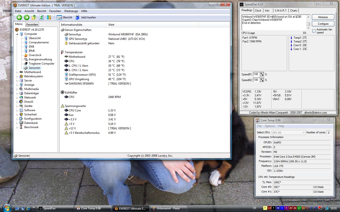

Und mal mit Everest! Denke das der Lüfter richtig sitzt!? (Werd nachher nochmal kontrollieren! Ja, Wärmeleitpaste ist rauf!
Also die Temperaturen sind schon ein wenig Krass. Schau mal ob der Lüfter richtig auf der CPU sitzt. Bei Standarttakt solltest nicht über 60° kommen im normalfall.
wenn er keine Gehäuselüfter hat, kann es sein dass es einen Hitzestau gibt.
nimm mal die Seitenwand ab und schau dann nach den Temps.
mfG

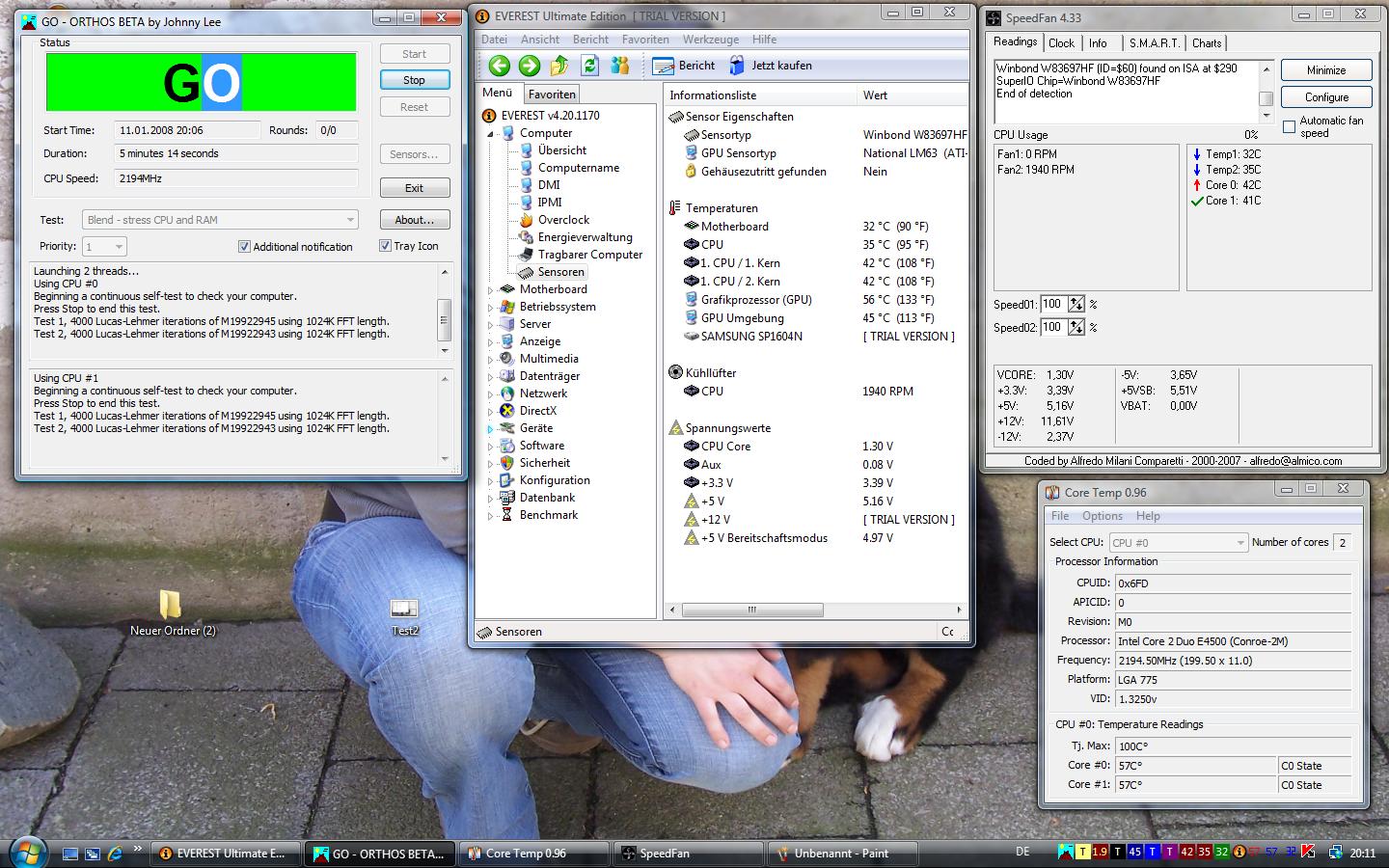

Hallo, nochmals ohne Last! Hab das Gehäuse nochmals auf gemacht und den Lüfter überprüft! Glaube der hat nicht richtig gesessen????? - ist aber auch eine komische und doofe konstruktion ohne schrauben etc.!!!! Die Werte sind jetzt ein bisschen besser oder liegts doch daran das ich die Seitenwand noch aufhabe?????
Ich denke es liegt daran dass du dein Case offen gelassen hast.
Der CPU Kühler muss "einrasten" es macht klik wenn er richtig sitzt.
Mfg Kivi
Liegt auch daran das du den Seitenteil offen hast.
Mit Gehäuselüfter wäre alles einfacher.

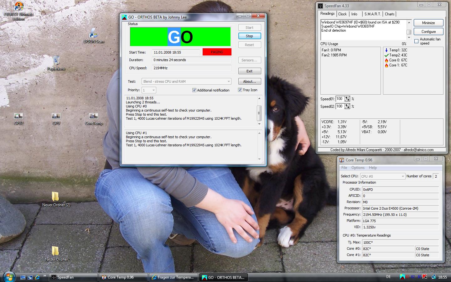

Hier mal wieder 2 mit Last!!! und Seitenwand war offen!!
Werde später mal einen Gehäuselüfter montieren - muss irgendwo noch einer rum liegen und mache dann nochmals ein paar Test mit geschlossenem Gehäuse!!

Mit dem Gehäuselüfter würde ich dann Prime aber einmal
mindestens 20 Minuten laufen lassen.
Erst dann sind die Temperaturen aussagekräftig.;)

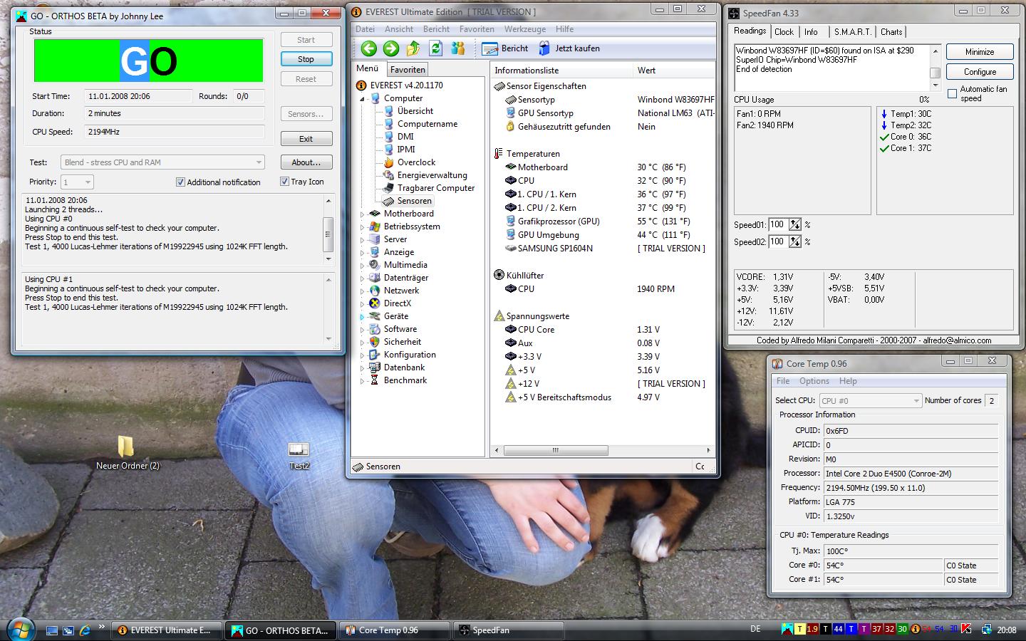

Gehäuselüfter installiert und die Seitenwand war geschlossen!! Denke die Werte sind ok oder?????? Hab jetzt über 20min laufen lassen! Muss aber ein anderer Lüfter dann kaufen - macht ja ein höllen Lärm!:D
