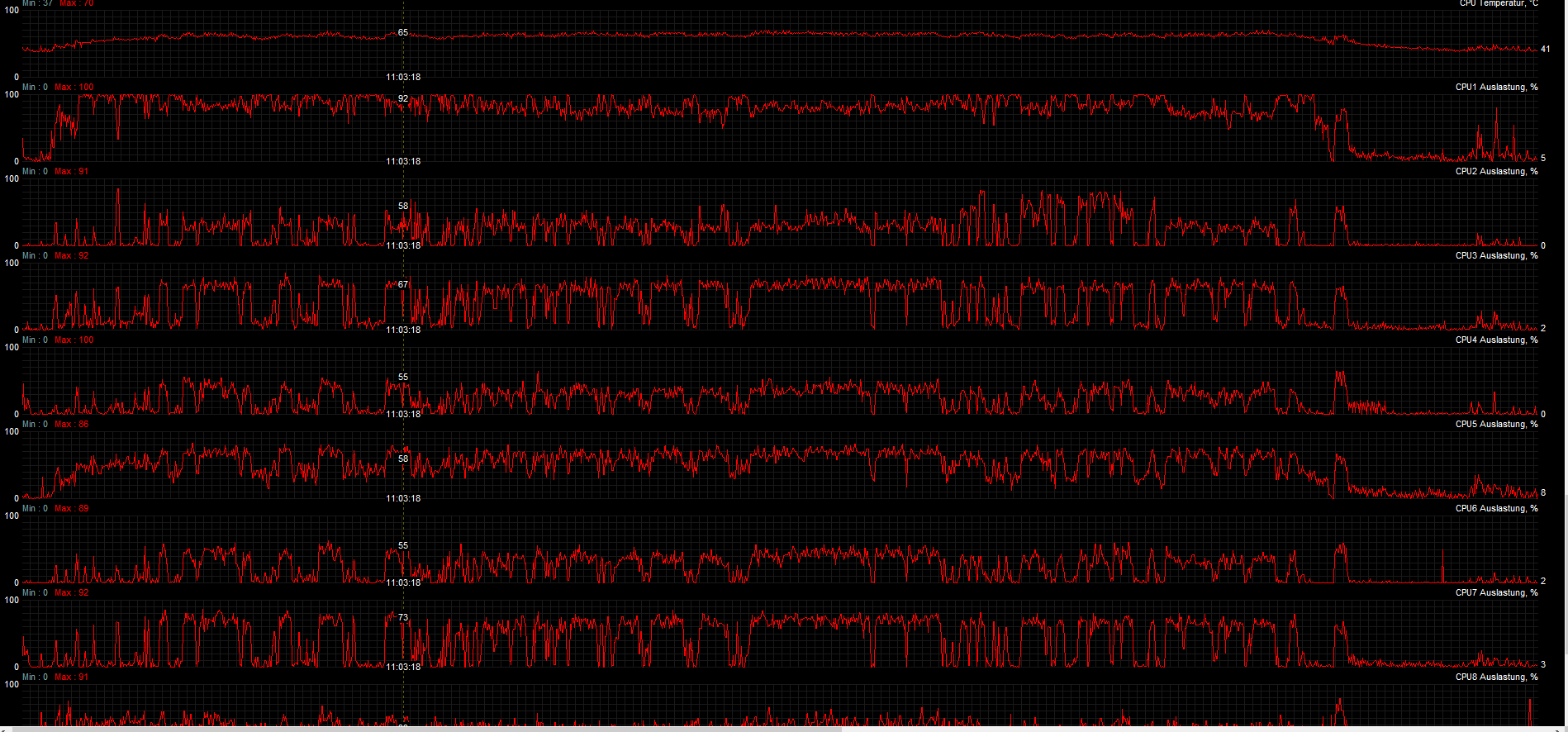

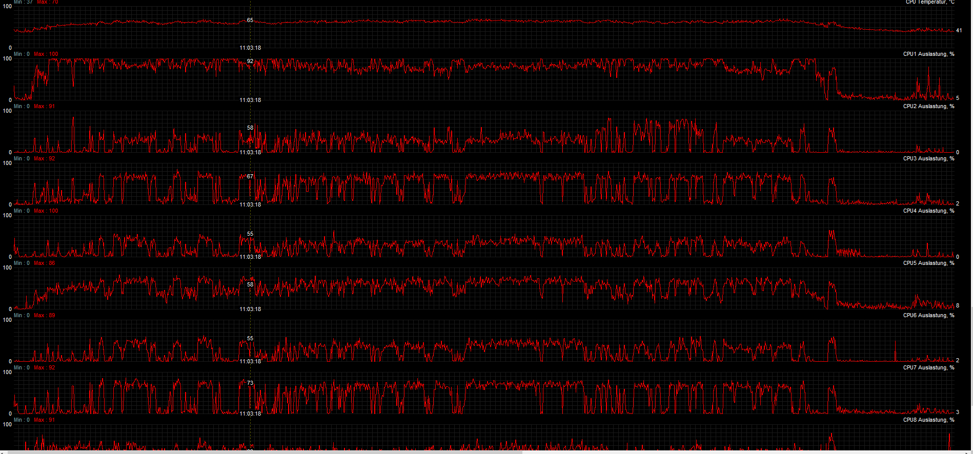

ich habe nun mal den MSI-Afterburner mitlaufen lassen als es keinerlei Frame-Einbrüche gab.
Im Anhang findet ihr die HTML Datei.
LG

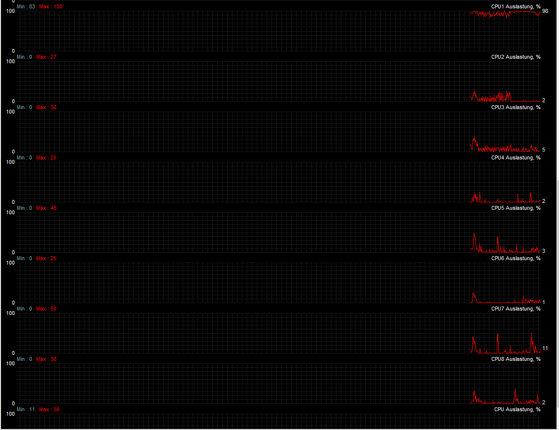

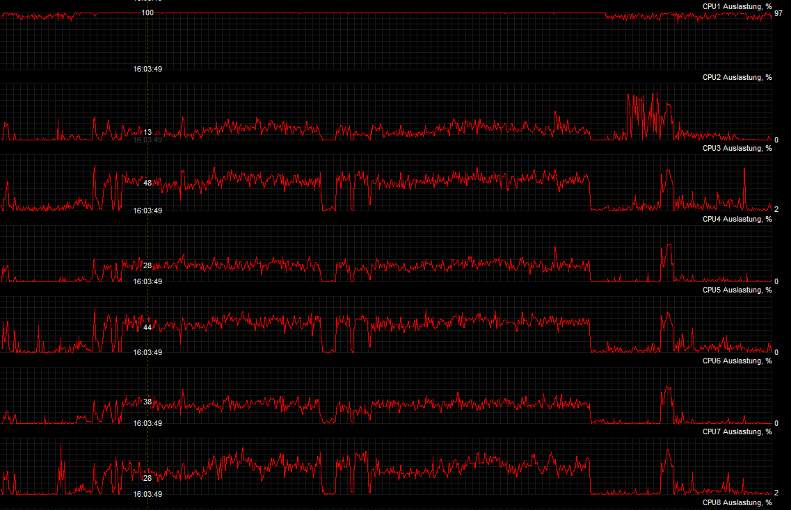

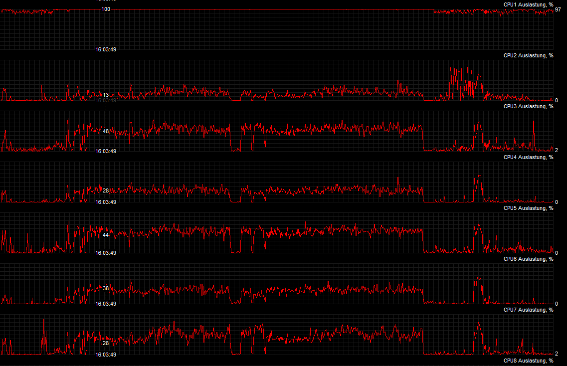

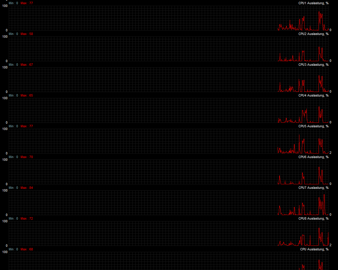

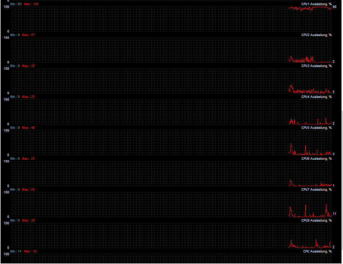

Hatte wieder im Schnitt um die 15 Fps bei Lego Worlds und GTA 5. Nun habe ich einmal im MSI Afterburner nachgeschaut und da ist mir folgendes Aufgefallen:

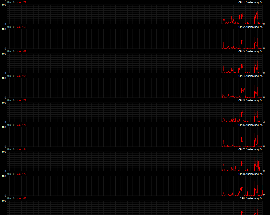

Und als ich keine Frames Probleme hatte hat sich die CPU so verhalten:

Ich habe nun den Computer ne Stunde "warm laufen" lassen, jedoch ohne Erfolg. Was mir aufgefallen ist, ist das halt CPU1 Auslastung bei 100% ist und die anderen 7 sehr niedrig sind.
An der Temperatur glaub ich liegt es nicht... In beiden Fällen ist die Temp immer so zwischen 50 und 65 Grad (GPU & CPU).

Könnte es vl wirklich an meiner CPU liegen? Wenn ich meinen Computer starte und dann den MSI-Afterburner laufen lasse und sonst nix mache ist die CPU1 Auslastung auf 100% und die anderen 7 auf ca 2-5%. Die Gesamtauslastung fällt so ca auf 20%.
Nach einem einfachen Computerneustart ist die Auslastung auf alle 8 gleichmäßig verteilt...

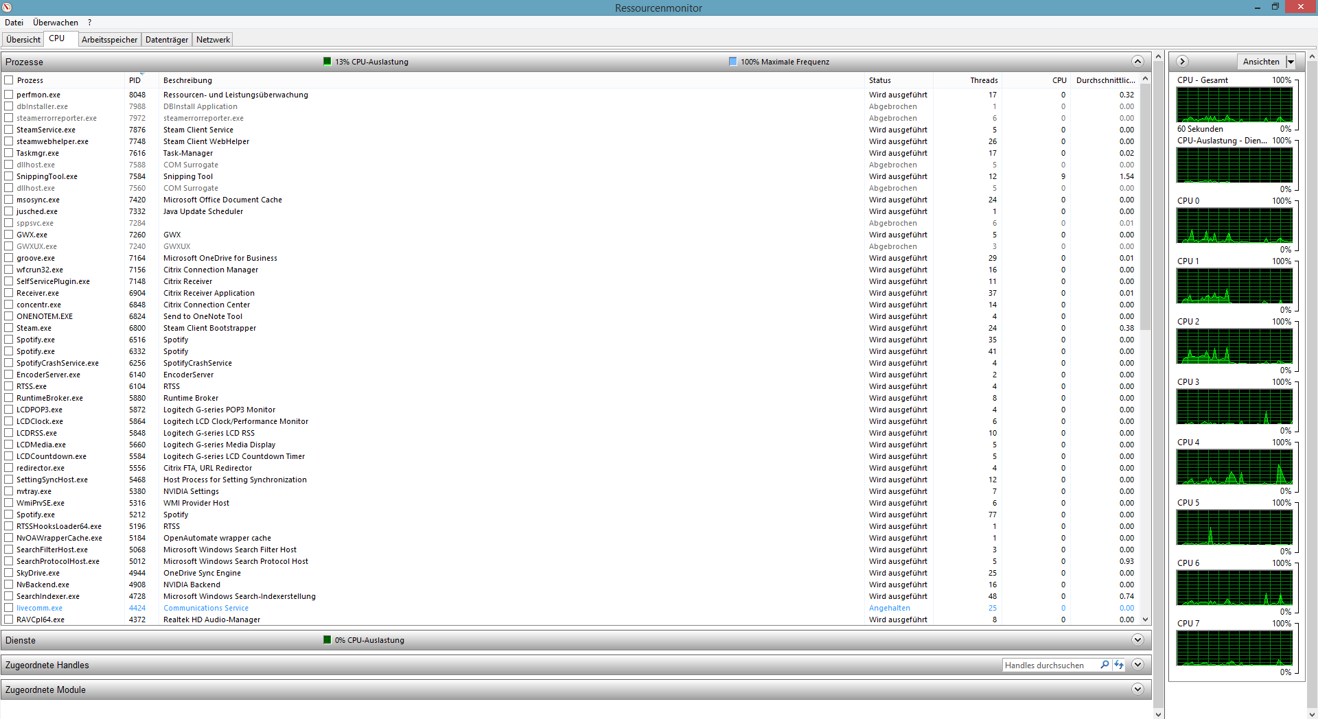

thompson004 schrieb:

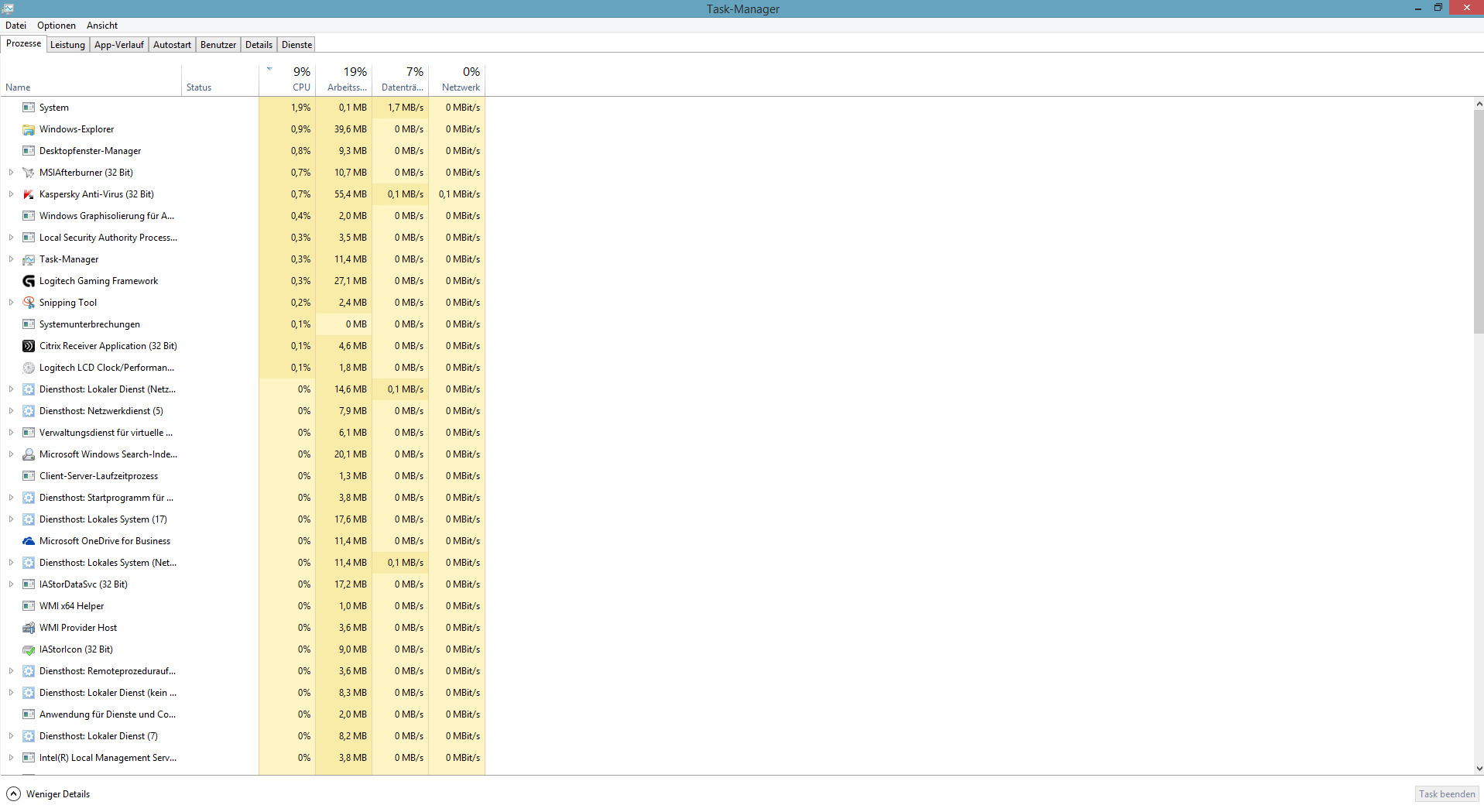

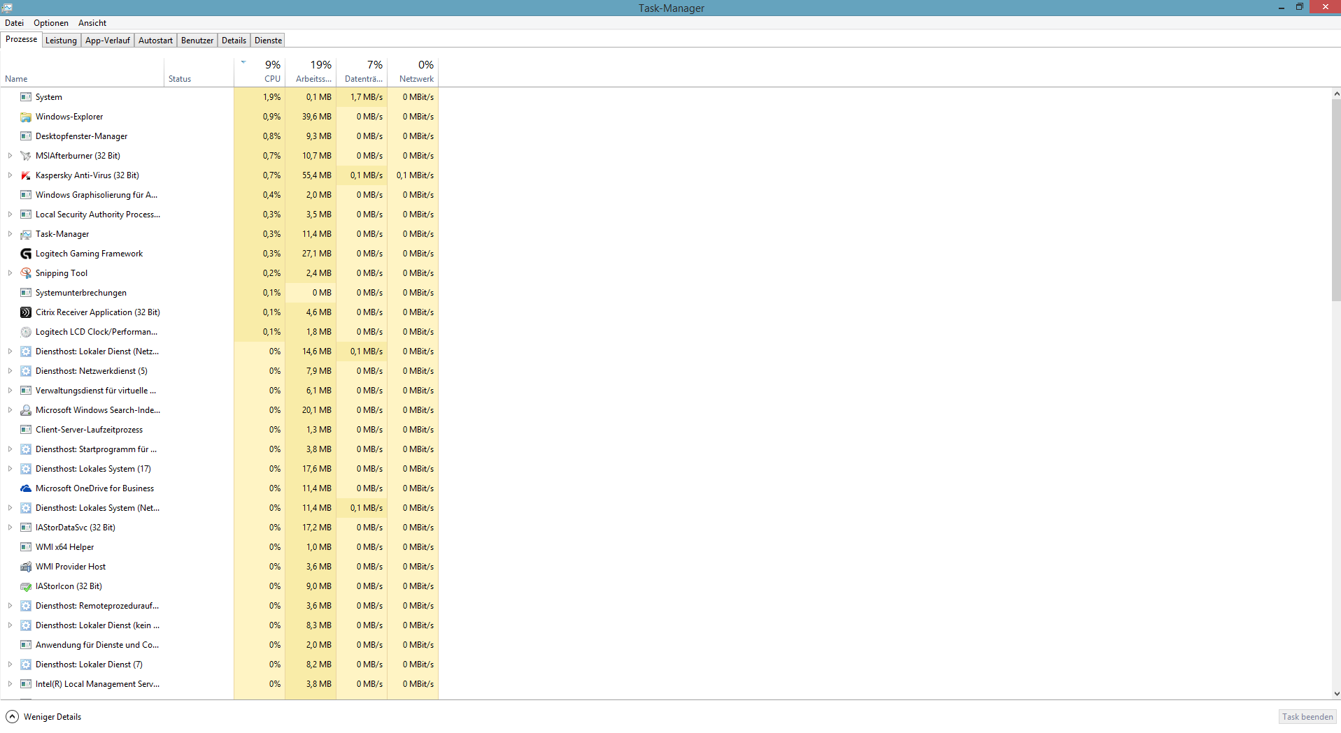

Task - Manager öffnen, Alle Prozesse anzeigen, CPU - Auslastung abwärts, Screenshot machen, hier hochladen.

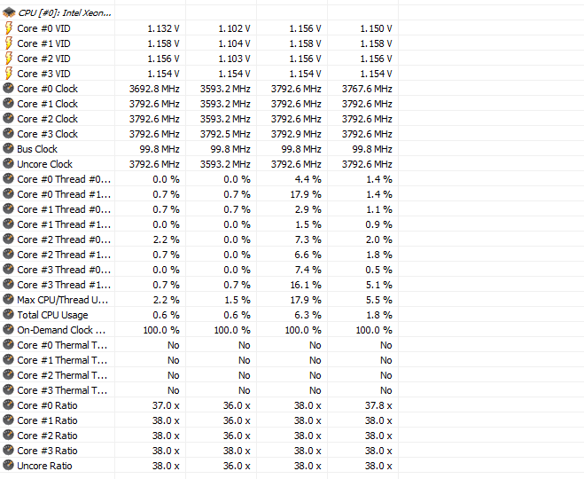

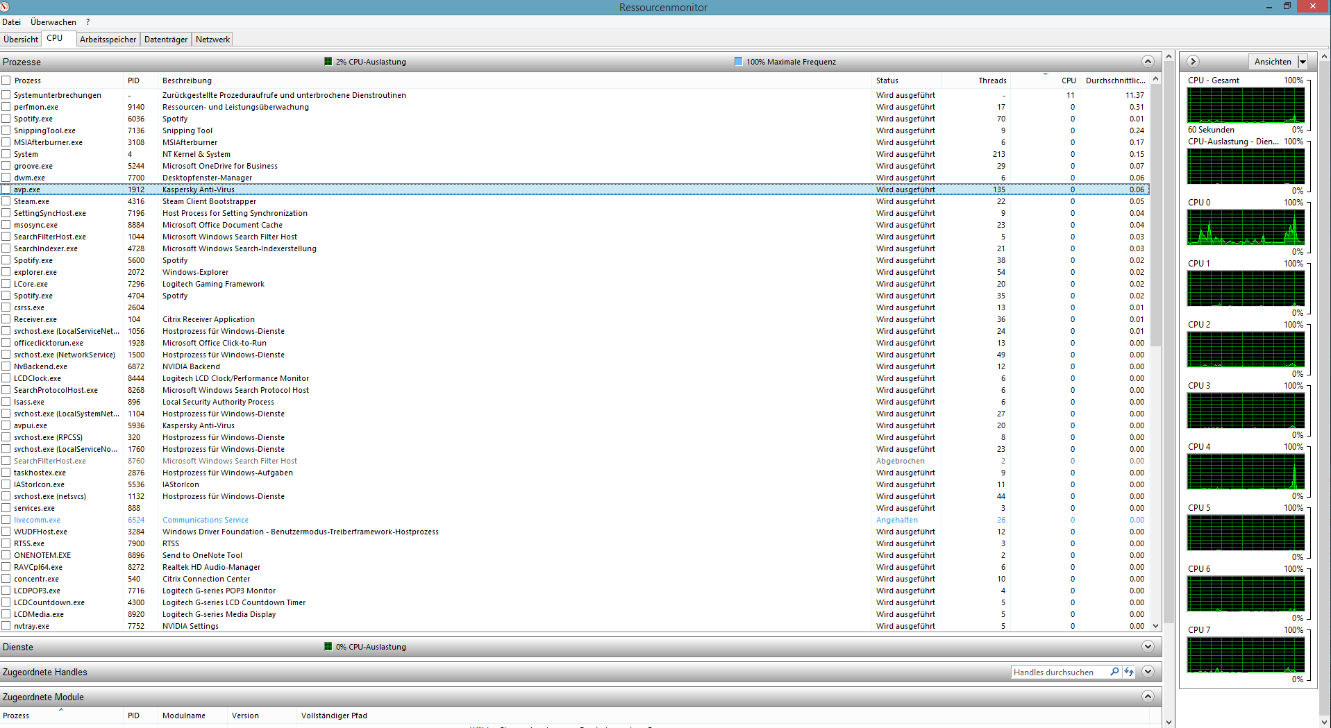

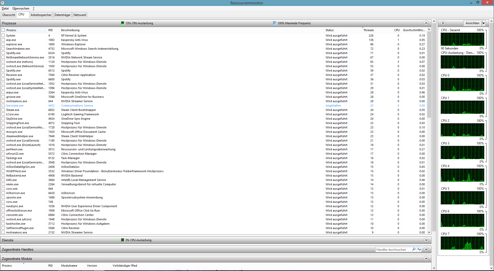

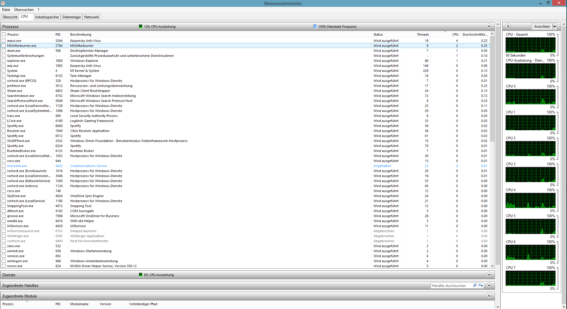

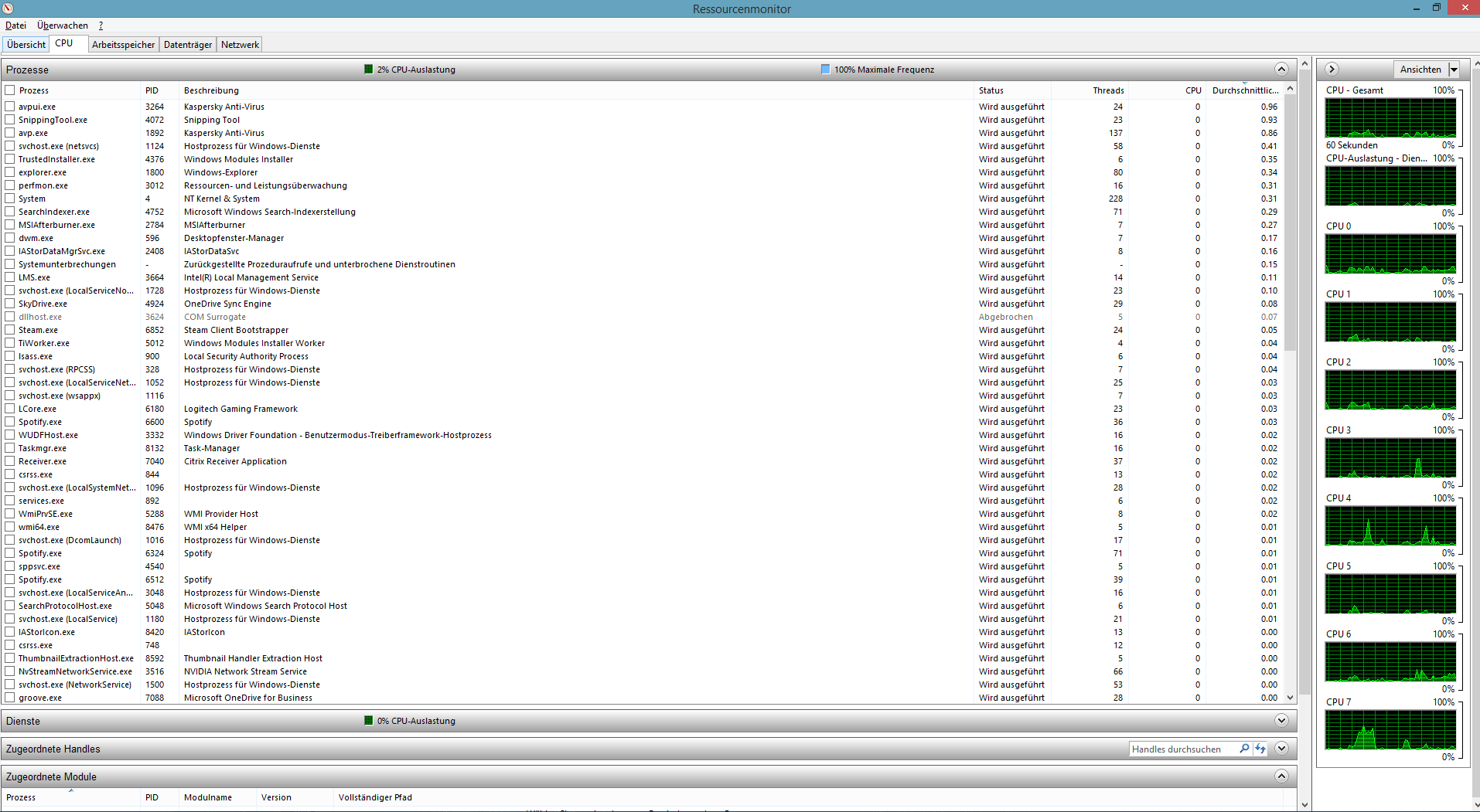

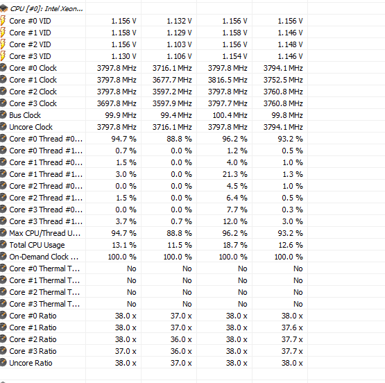

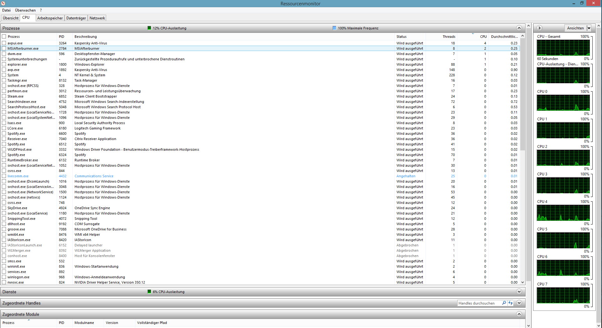

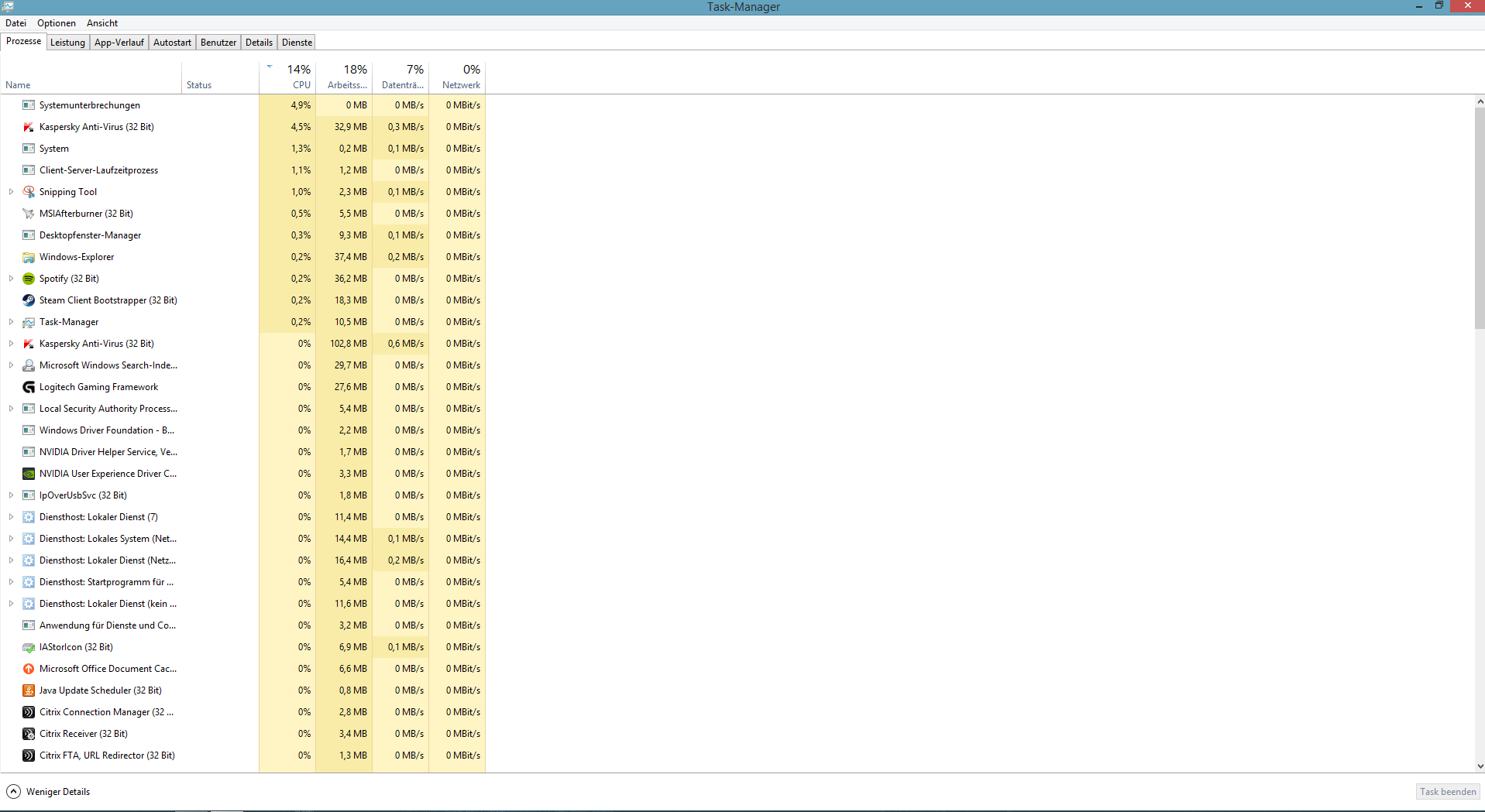

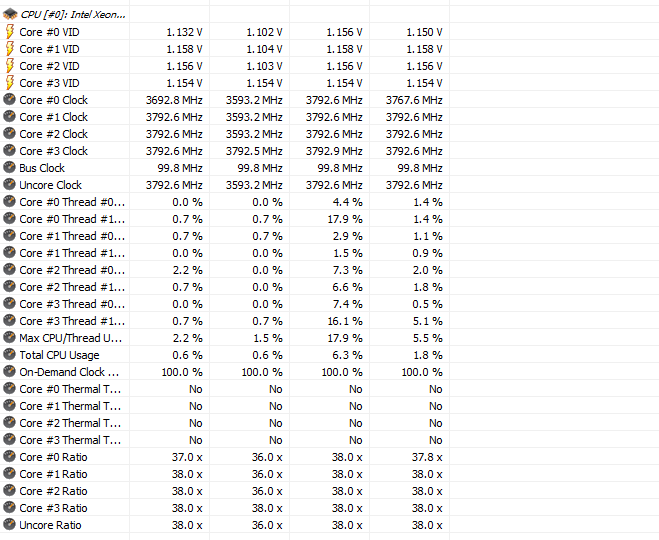

Hier die Screenshots von meinem Task Manager, dem MSI-Afterburner und der HWiNFO.. So schauts direkt nach dem ich den Computer eingeschalten habe aus und ich Performance Probleme habe:

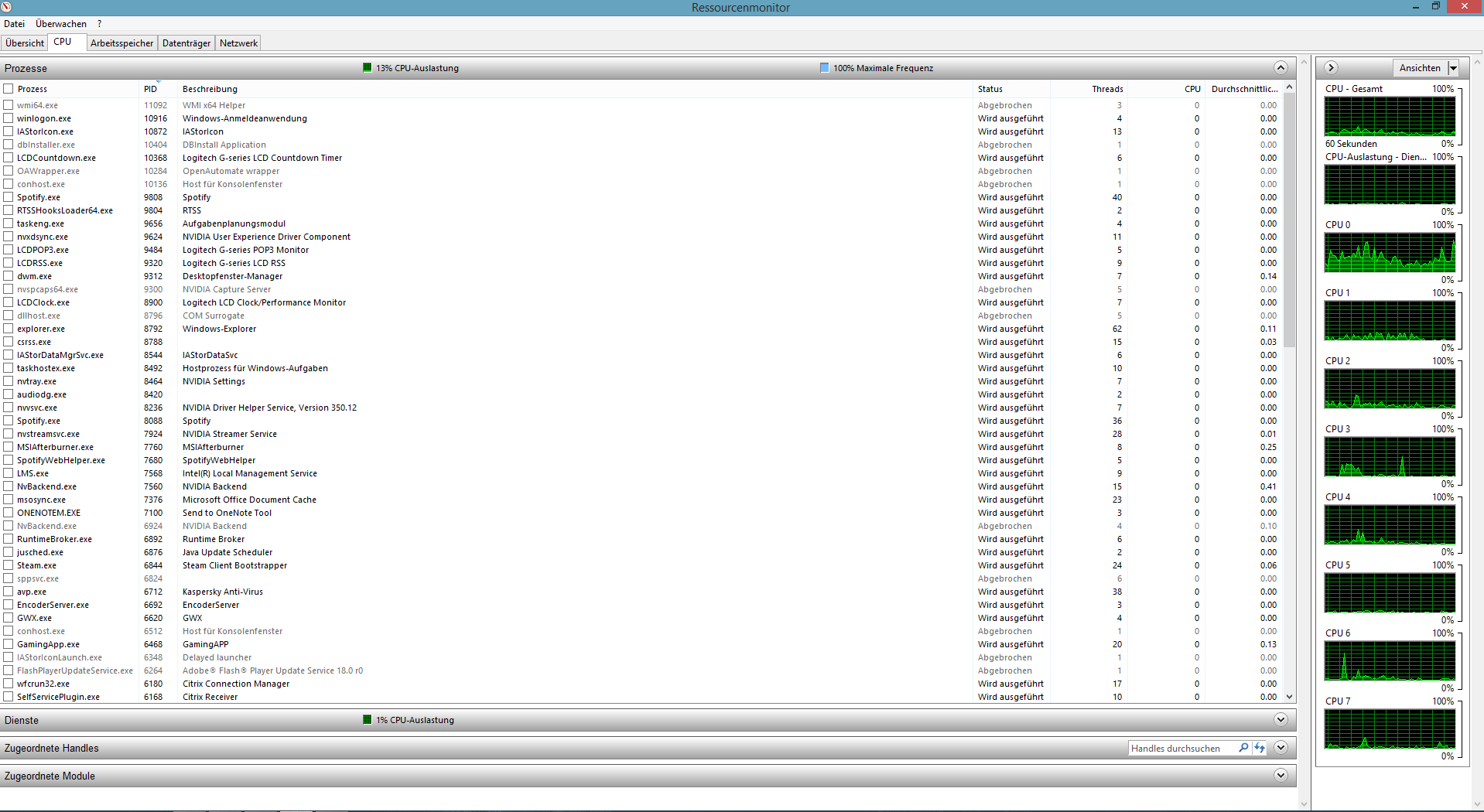

//Edit:

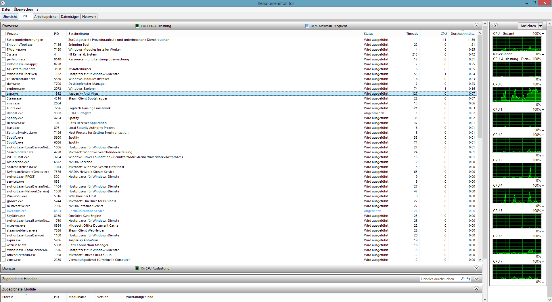

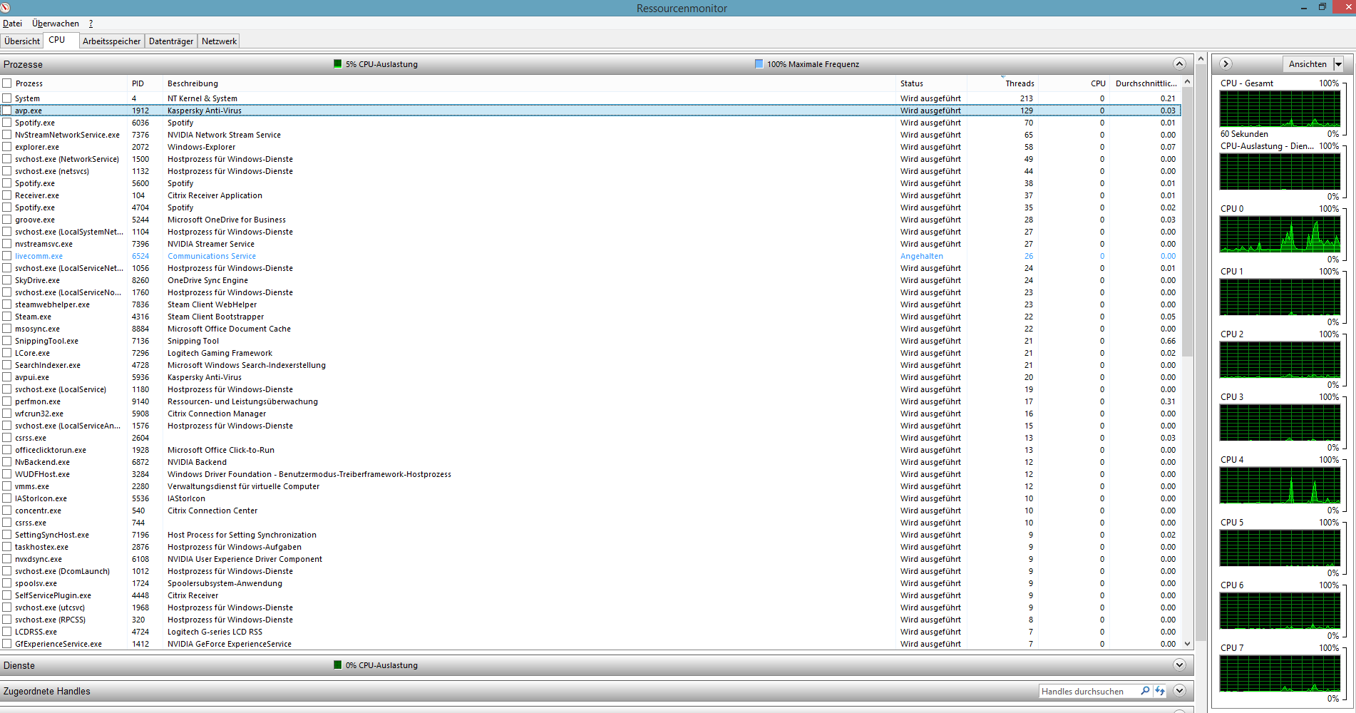

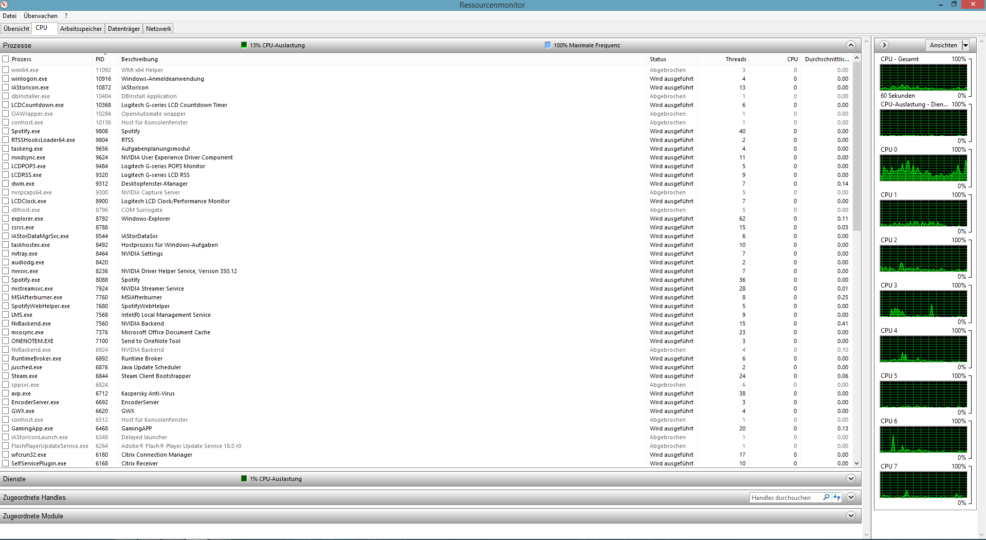

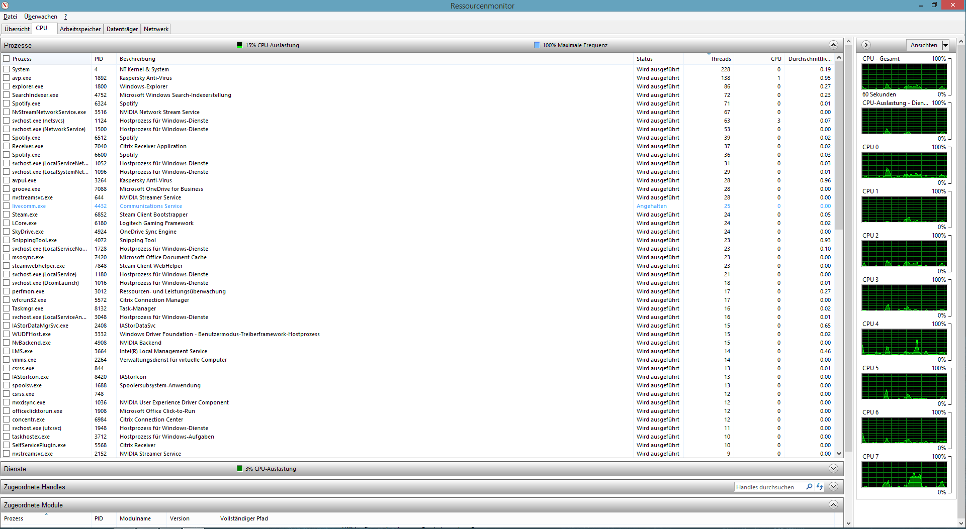

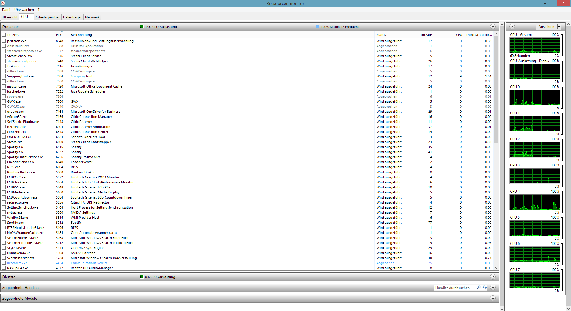

Nach einem einfach Neustart schaut das Ganze folgender Maßen aus:

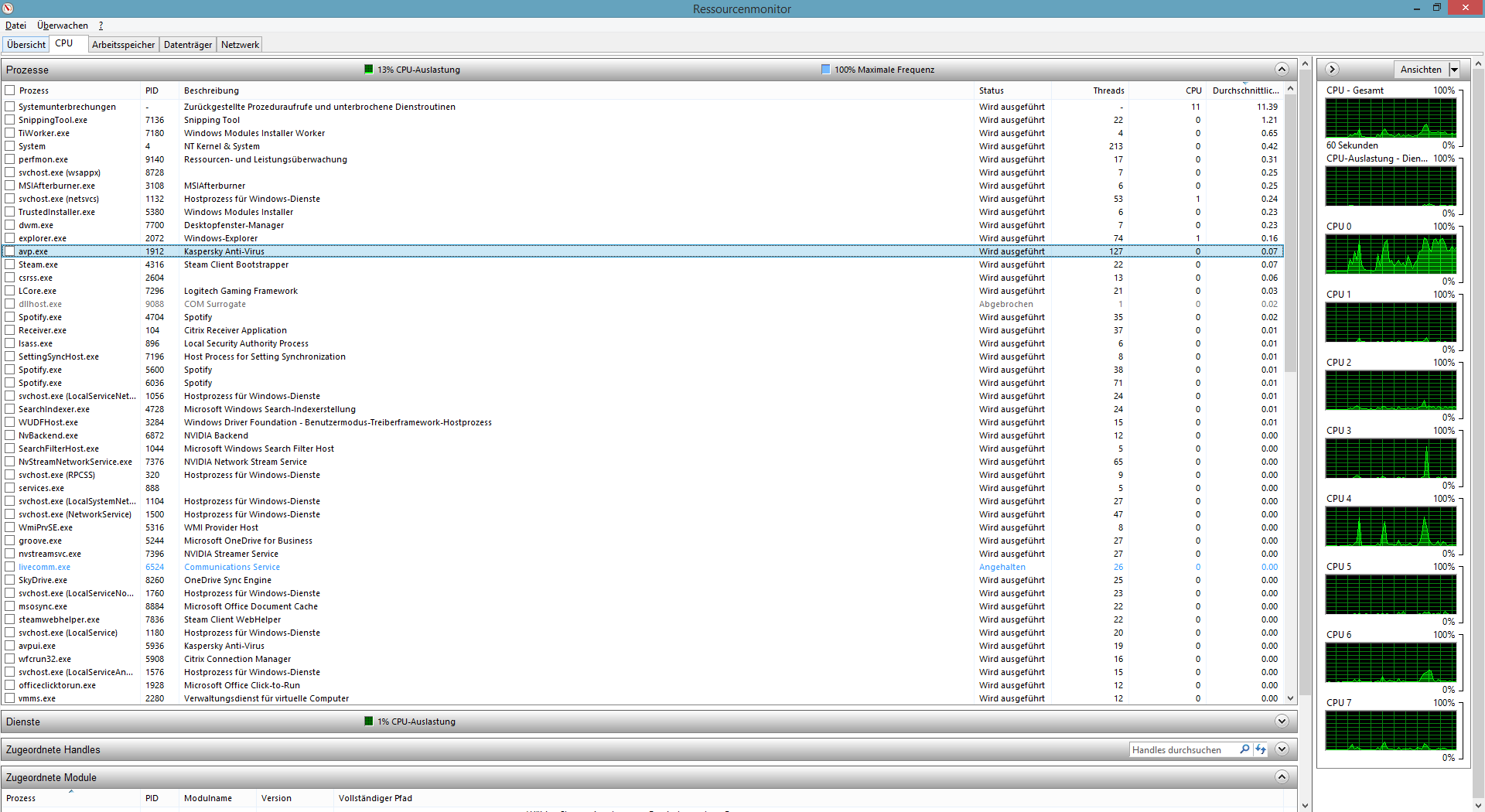

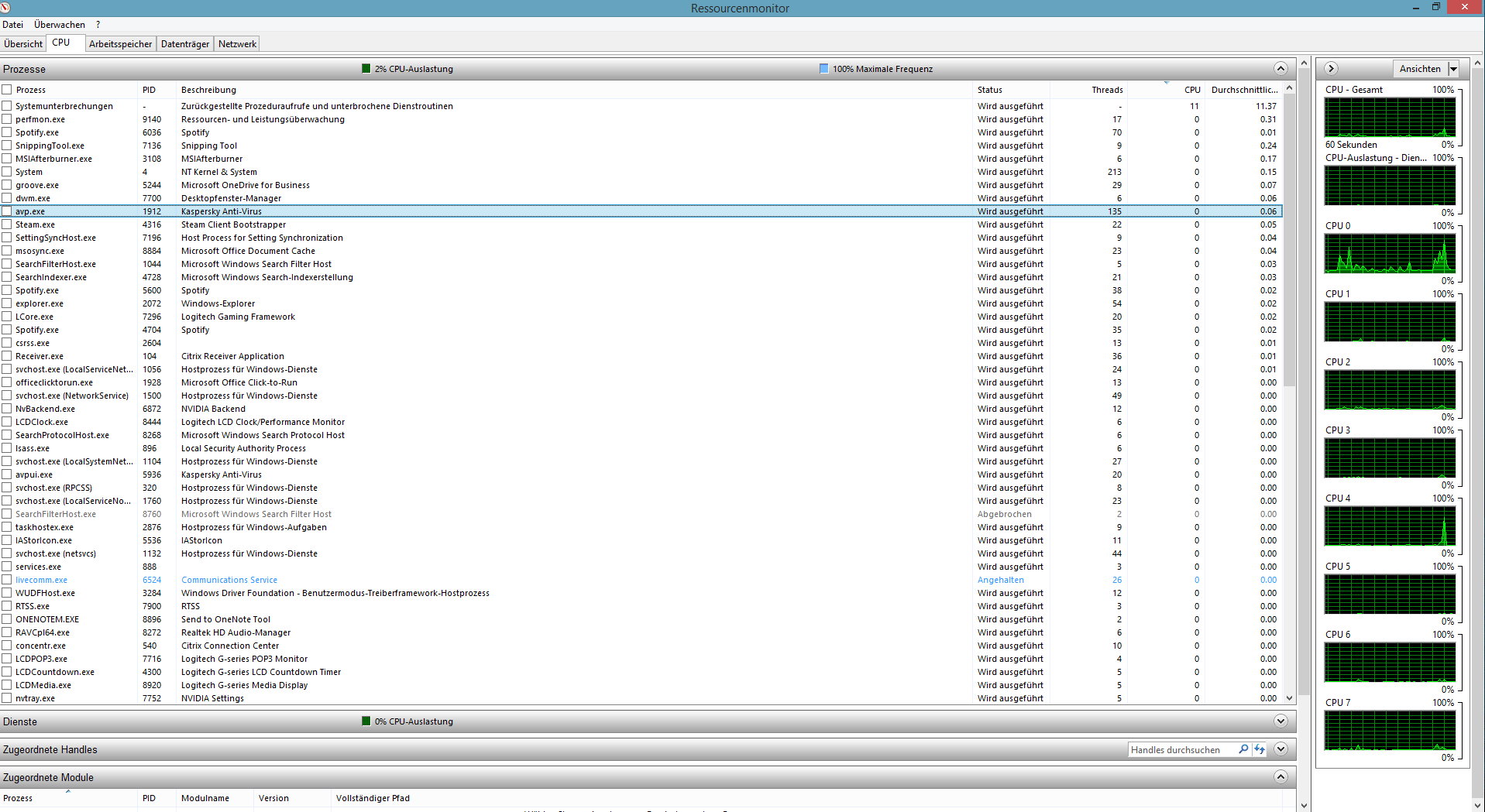

Nun habe ich wieder 2 Screenshots. Zuerst wieder wo nur eine CPU wirklich ausgelastet wird und dann nach einem Neustart.

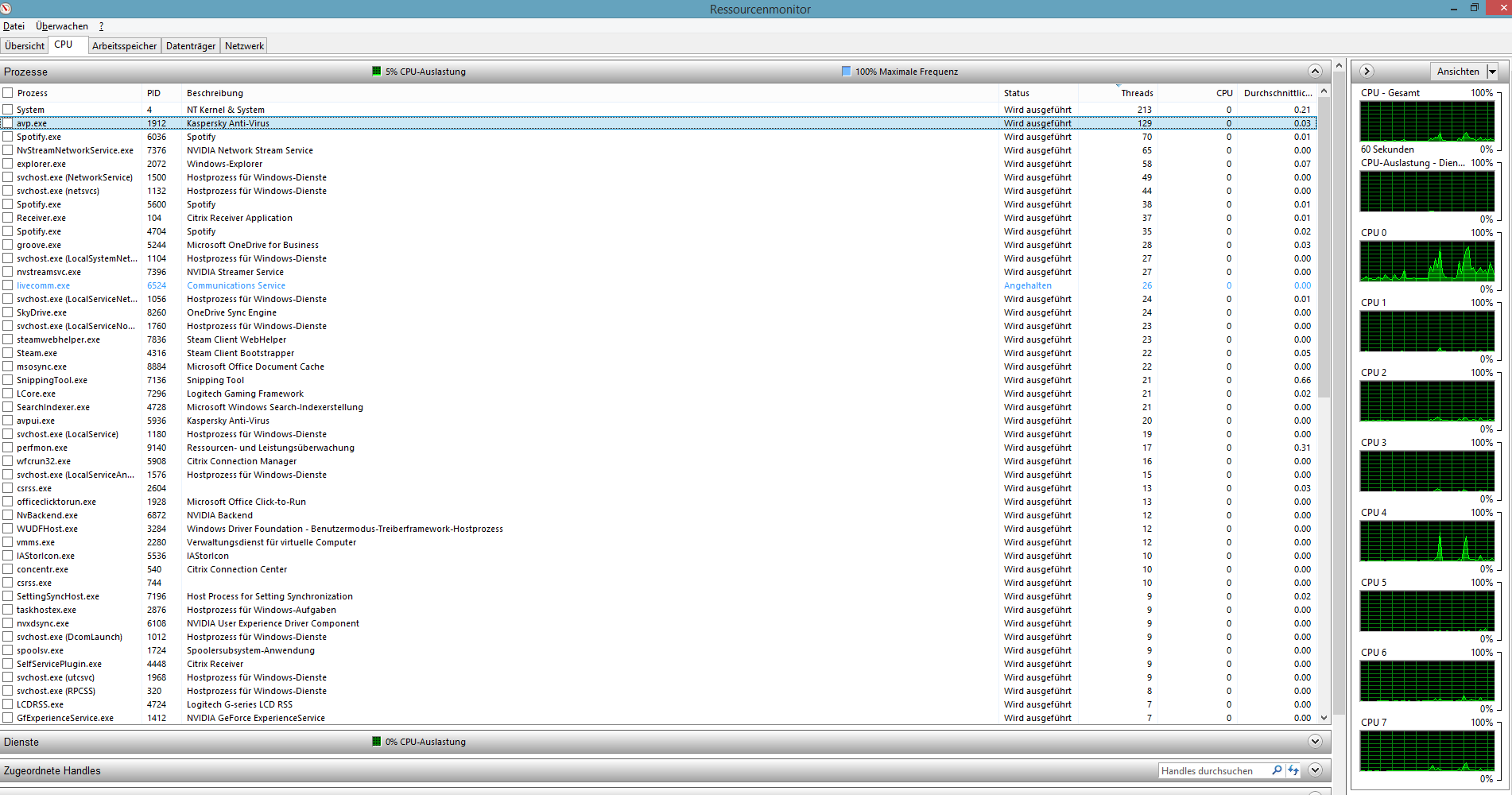

und ich glaube du meinst den Ressourcenmonitor oder? Da kann man alles genauer auflisten.
Was mir noch aufgefallen ist.. Wenn ich den Computer für ca. 2 Stunden komplett ausschalte (auch vom Strom nehme). Hat er wieder die bereits erwähnten Probleme.

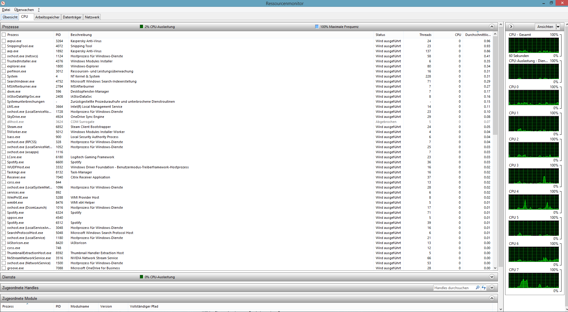

So hab jetzt den Ressourcenmonitor nach CPU, Threads und CPU(Durchschnitt) sortiert:
nach einem Neustart:
Anscheinend reicht es aus, den Computer einfach kurz komplett vom Strom zu nehmen, damit die Probleme wieder auftreten.
