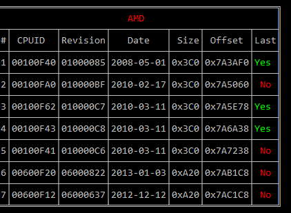

Edit: Zusätzliches BIOS/UEFI Info:
Dein Microcode IST: 00600F20 , hintendran steht ob das UEFI die CPU fehlerfrei unterstützt. = fehlerfreie Funktion => No = nicht gewährleistet.
