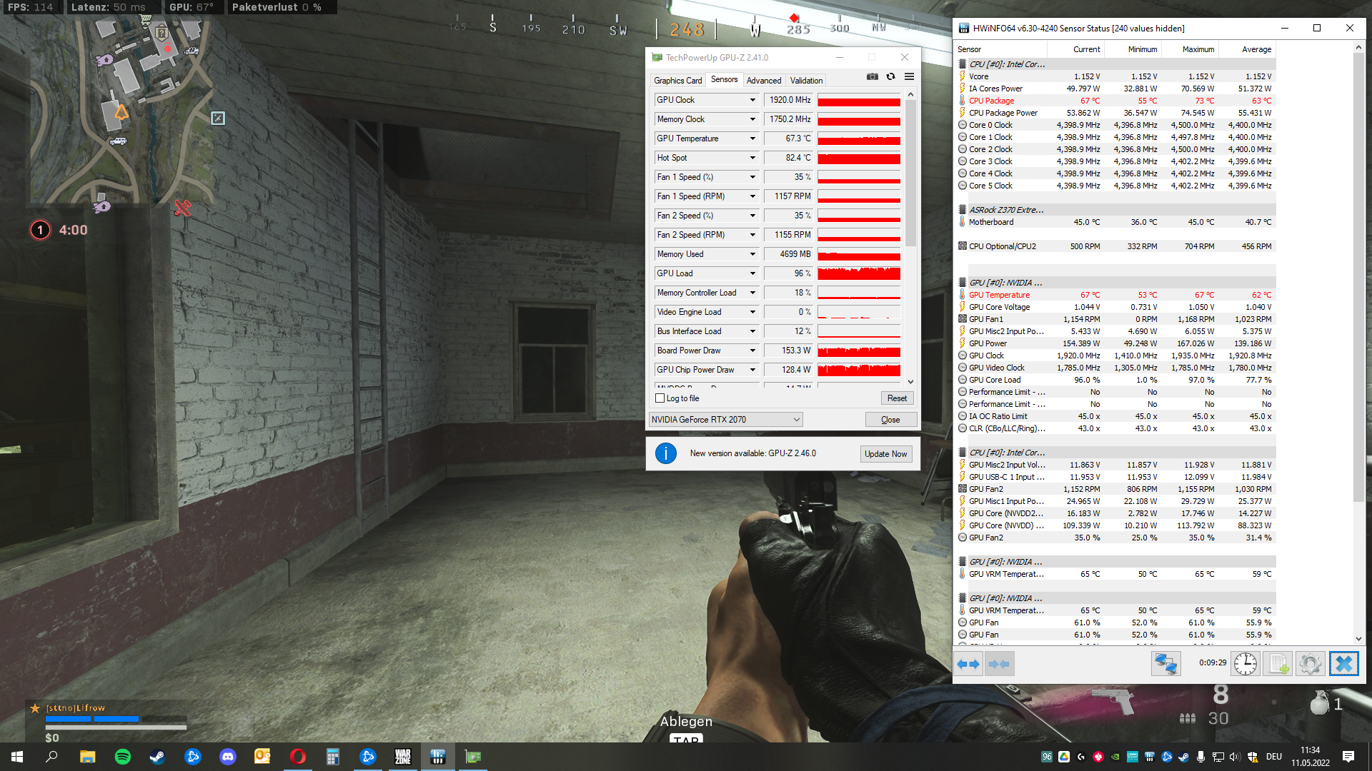

Ich habe auch 2 Screenshots gemacht. Beim Ersten ist nur das Spiel offen.

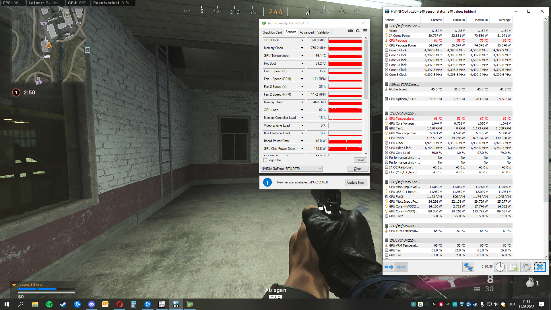

Beim zweiten Screenshot habe ich Discord im Hintergrund laufen. Das kostet mich ca. 20fps.
Was mir aufgefallen ist. Wenn Discord an ist oder ich im Spiel mich drehe und die FrameDrops auftreten geht die GPU Load von über 90% auf teilweise 70-80 runter.
