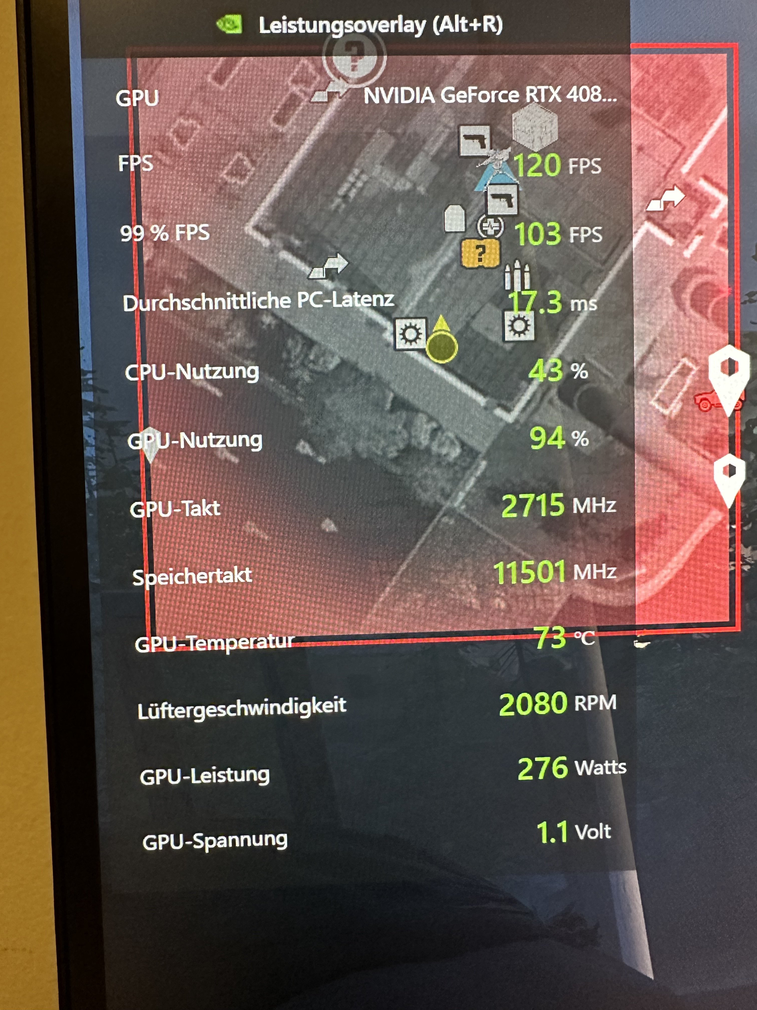

Hallo, ich habe ein Problem mit meiner 4080 Super und bin mir nicht sicher, ob die Karte evtl. defekt ist.
Das Bild „stottert“ trotz hoher FPS, und egal in welchem Titel. COD habe ich getestet: Witcher 3 und Lords of the Fallen.
Aufgefallen ist es mir bei Witcher 3, da ich trotz hoher FPS (100+) totale Lags hatte.
Dann habe ich relativ lange Lords of the Fallen gespielt: Mal waren die Ruckler sofort nach Spielstart da, mal fingen sie nach ca. einer Stunde an. Dann habe ich den Rechner einfach neu gestartet und damit lief es dann wieder 1–2 Stunden rund.
Jetzt habe ich am Wochenende die COD-Kampagne angefangen und prompt das gleiche Problem gehabt.
Ich bin bis dahin von einem Softwareproblem ausgegangen, da ich vorher eine Sapphire Radeon RX 6900 XT Nitro+ verbaut hatte.
Also habe ich Windows neu installiert, COD drauf installiert und es lief am Samstag alles einwandfrei.
Gestern habe ich wieder gestartet, alles normal, Spiel gestartet, stottern.
Ich habe nach dem Beenden den Effekt auch auf dem Desktop, als ob Frames gedropt werden… Ich habe mal ein Video verlinkt, in dem man das gut sieht. Starte ich Windows normal, lassen sich die Fenster flüssig bewegen, starte ich ein Spiel und es fängt an zu stottern, habe ich den Effekt nach dem Beenden auch auf dem Desktop.
Link deaktiviert.
Das Problem tritt an meinen M28U Monitor und ebenso am LG C1 auf.
Windows komplett neu Clean Installiert

@Nickel sowas hatte ich auch im Verdacht, dachte erst, es liegt evtl. an Gsync, da der Monitor dafür nicht zertifiziert ist. Aber an dem LG C1 ist das problem ja ebenfalls. Aber das mit dem Fenstermodus werde ich mal testen. Danke
Temperaturen sind in Ordnung.
Komisch ist halt, das die Sapphire Radeon RX 6900 XT Nitro+ gar keine Probleme gemacht hat.
Hast du zwei Monitore an der Karte?
Wenn ja, klemm mal für eine Weile einen ganz ab und beobachte.
Bzw den TV.
Reaktionen: d0senwurst
