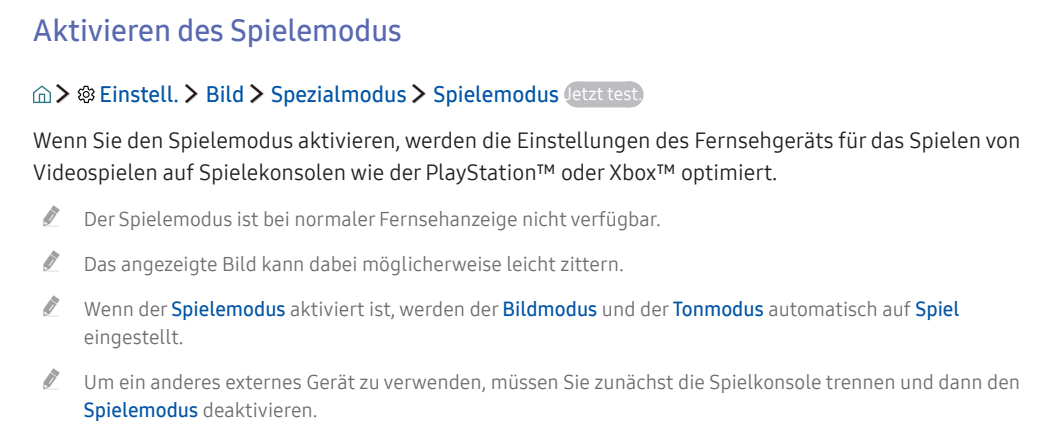

zuerst solltest Du prüfen, ob bereits eine Konsole o.ä. Gerät den Spiele-Modus aktiv benutzt.
Dieses Gerät/Die Konsole dann vom TV trennen, den Spielemodus deaktivieren & schließlich Deinem Notebook (HDMI) zuweisen.

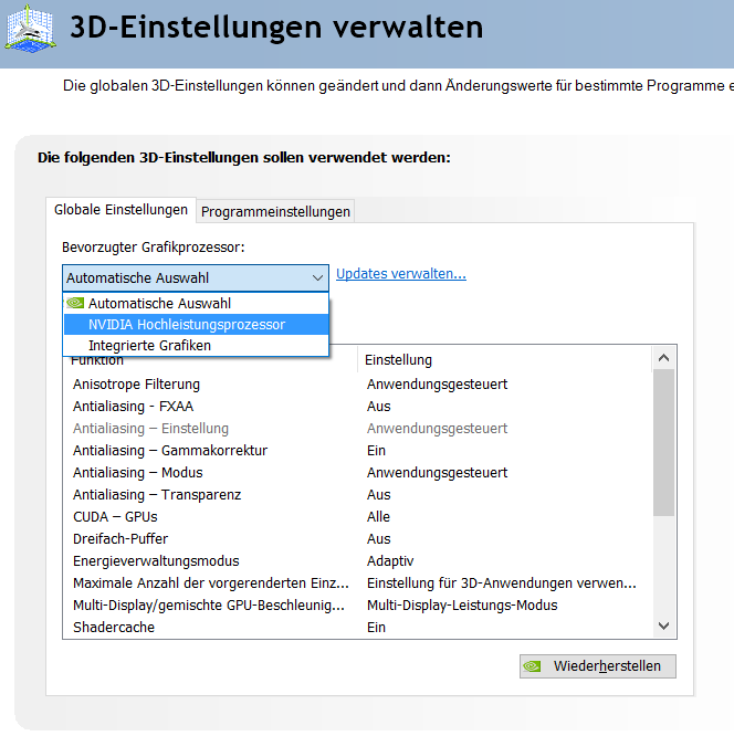

Außerdem bitte im Nvidia-Treiber prüfen, welche Grafikkarte (iGPU des Intel/AMD-Prozessors oder dGPU Nvidia) aktiv ist. Umstellen auf "Nvidia-Hochleistungsprozessor".

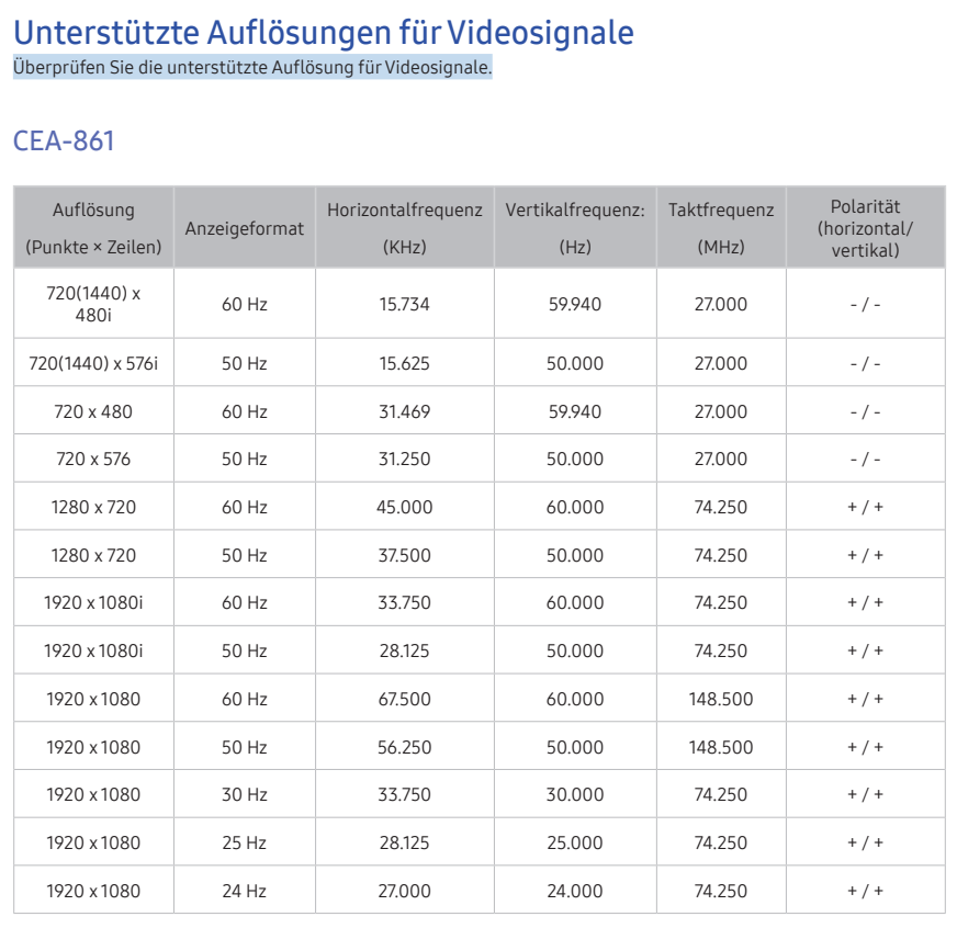

Schließlich auch die Bildschirmauflösung an die des TVs anpassen, falls nötig.
Diese Auflösungen werden vom TV unterstützt:
