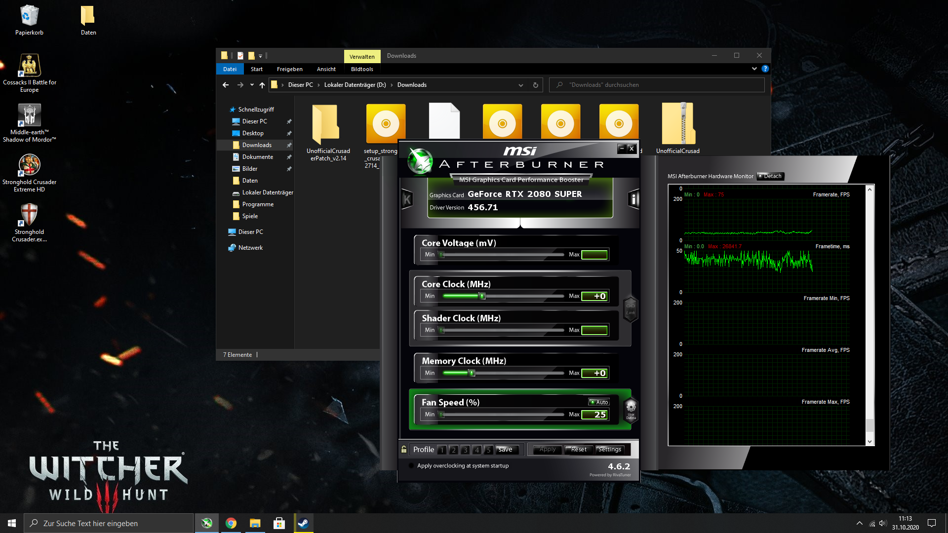

Ich habe eines der Probleme gefunden glaube ich undzwar diese Frametimes, die sind ganz unregelmäßig bei mir.
Hier mal ein foto:
Ist das schlimm? können wir das Reperieren?

so sieht es bei AC Odyssey aus, wenn die FPS auf 65 gelockt sind.

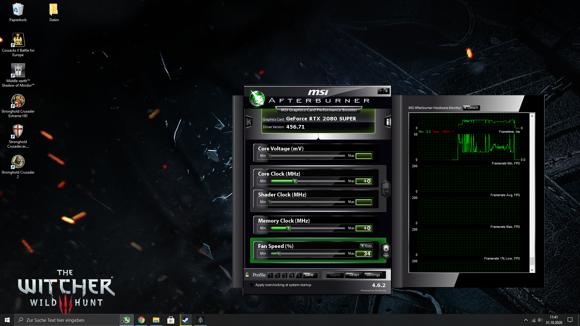

Guckt mal, da ist alles auf Ultra eingestellt in Full HD, und ich hab nur so wenig FPS obwohl nichts Voll ausgelastet ist.
Auch in ruhigeren Szenen wie im Meer, komm ich nicht viel höher mit den FPS um die 60.
V-sync off hast du hoffentlich auch ausprobiert. Und die Wolkendarstellung gehört in Odyssey übrigens reduziert, nur am Rande.. die frisst massiv Performance.
Aber ja, irgendwas stimmt da nicht.
