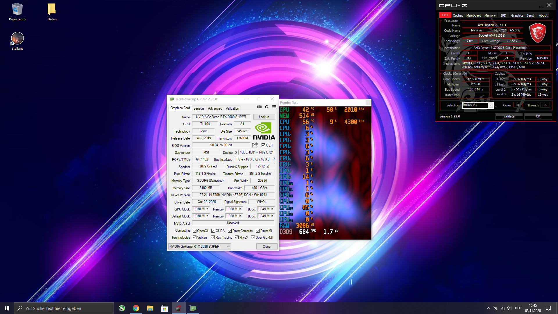

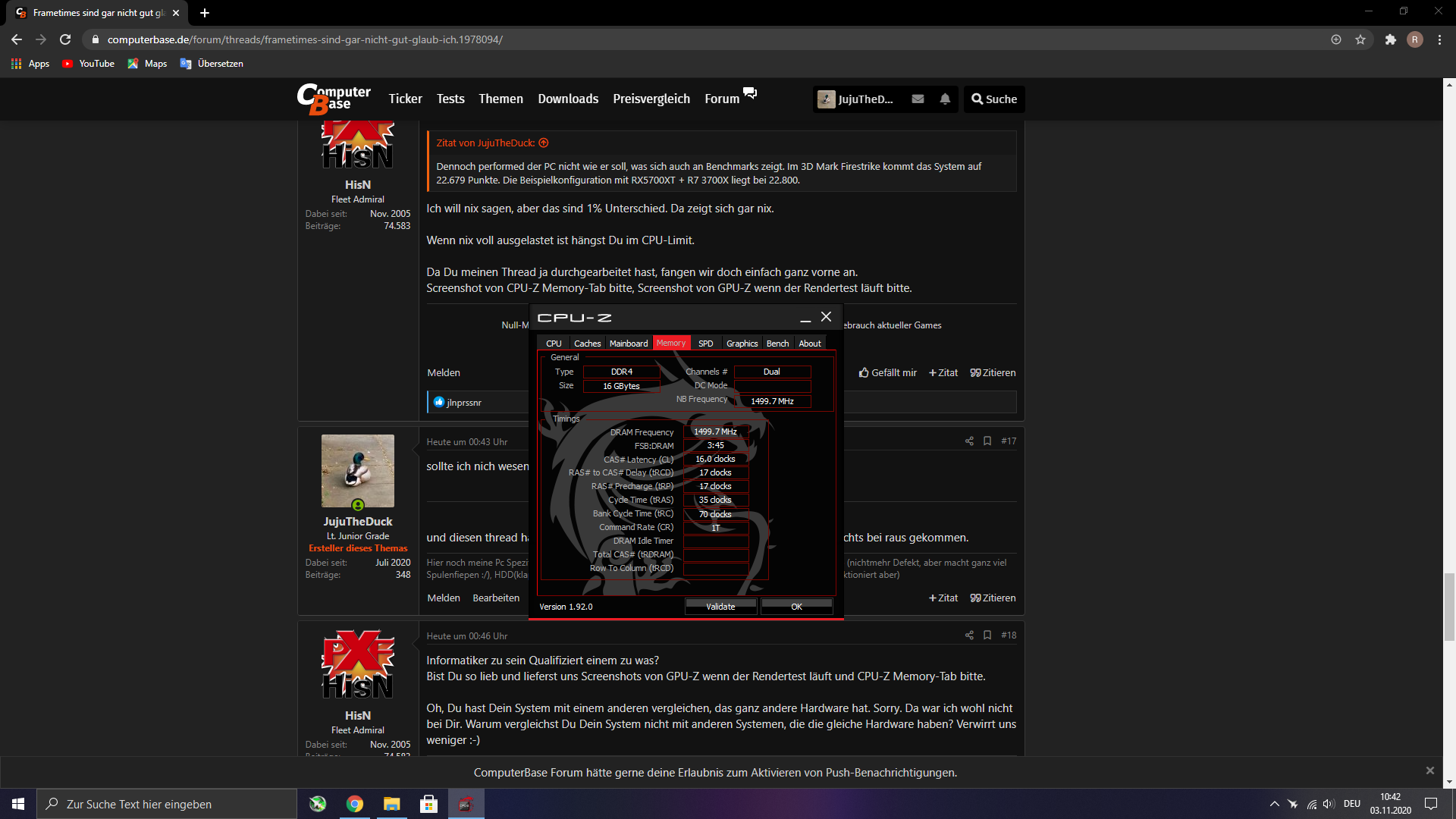

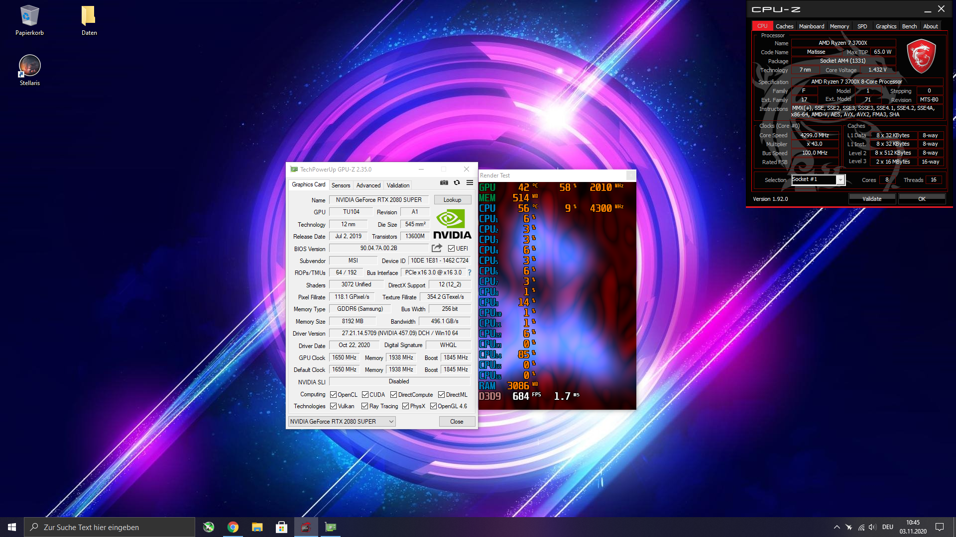

Bist Du so lieb und lieferst uns Screenshots von GPU-Z wenn der Rendertest läuft und CPU-Z Memory-Tab bitte
Einmal Cpu Z Memory Tab
und Hier einmal der Rendertest @HisN

Danke für die Screenshots. Ist genau das was ich sehen wollte.
Sieht genau so aus, wie es aussehen sollte.

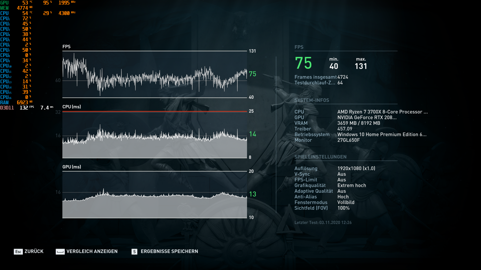

Dann als nächstes den Benchmark, um den es Dir geht.
Du sagst AC Odyssee.
Screenshot vom Ergebnis bitte.
Du solltest etwas weniger als ich haben, wenn Du die gleichen Settings anlegst.
Bitte darauf achten dass Du tatsächlich die Adaptive Qualität abschaltest, und das Anti-Alias nur auf die Stufe, die die Adaptive Qualität nicht wieder einschaltet^^

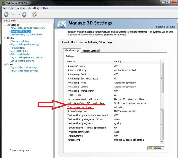

Geh mal in das Nvidia Control Panel -> Manage 3D Settings -> Global Profile -> Power Management
und stelle das von "Optimal Power" auf "Adaptive" oder "Prefer Maximum Performance".
Ich denke durch das FPS Limit läuft die Karte nur in Teillast und durch die Energiesparkacke sind die Frametimes mieß, sofern Leistung abgerufen wird. Ich habe das auch und deshalb steht bei mir das seit Jahren auf Adaptive und bei einigen Games sogar auf Prefer Maximum Performance (Valorant)

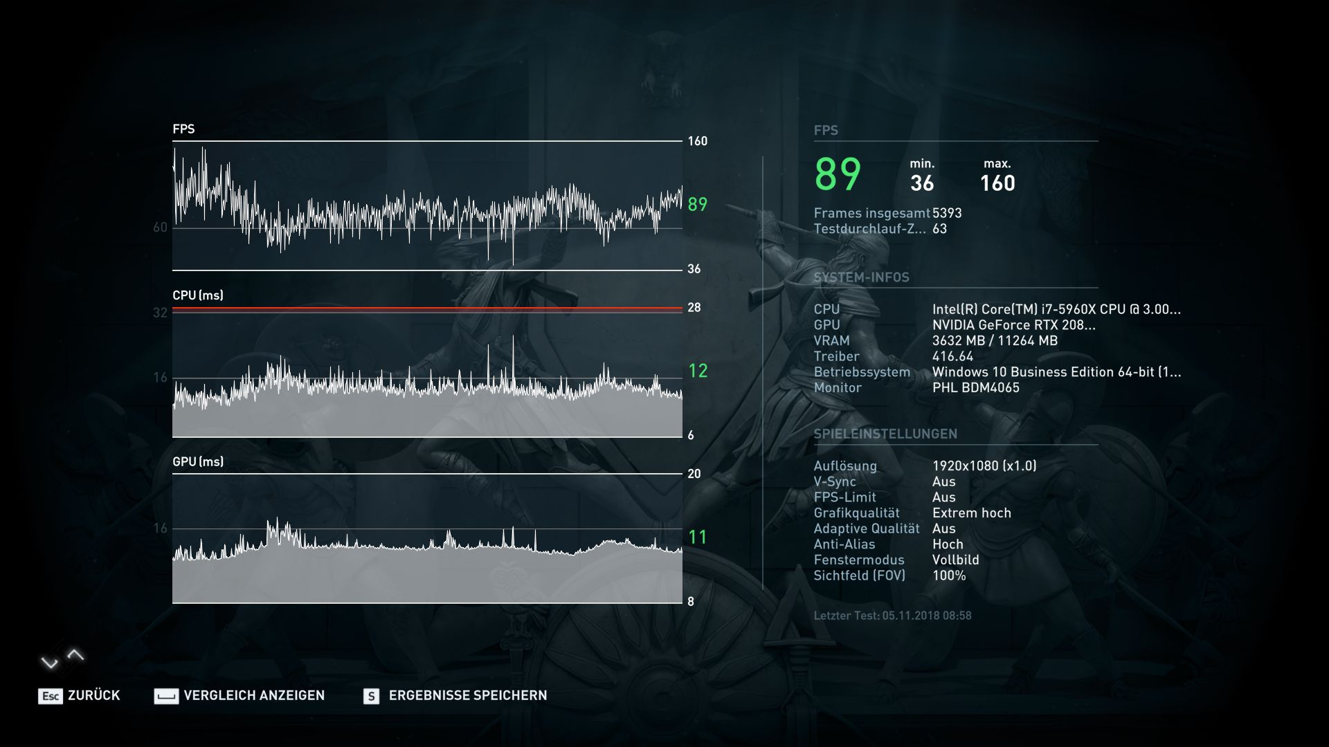

Irgendwie habe ich heute ein wenig mehr leistung, während ich gestern die 60 FPS nicht über steigen konnte habe ich nun:
Das habe ich vor dem AC Odyssey benchmark gemacht, kann es sein das diese Option so viel Leistung gebracht hat?

75 sieht für mich völlig in Ordnung und im Rahmen aus. Und auch die Min und Max gehen in Ordnung.
Meine Karte ist etwas schneller als Deine und bis zum Ende ausgequetscht mit Wasserkühlung.
Und jetzt kannste wieder von Maximale Leistung im Energieprofil auf Ryzen Balanced schalten und im Graka-Treiber bei den 3D-Settings auf "Wiederherstellen" drücken. Denn das ganze Rumgestelle hat Dir am Ende wahrscheinlich Deine Probleme erst bereitet.
Und dann machste den Test nochmal, und wenn das in ähnlichen Regionen liegt ist alles gut.
