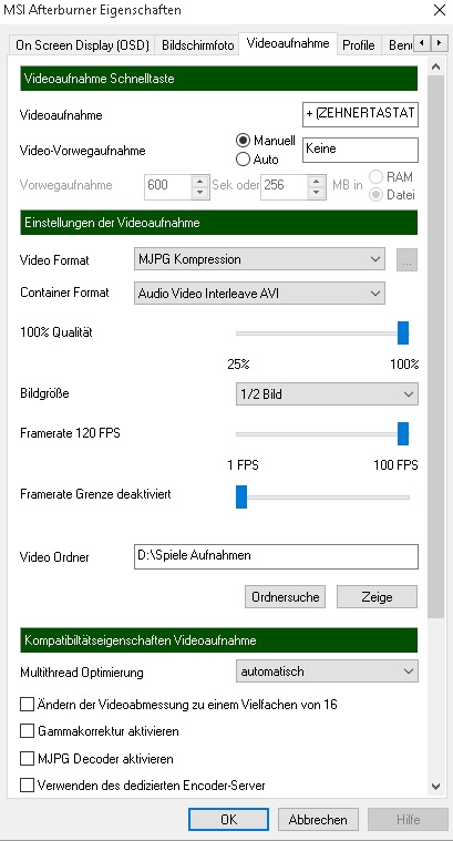

Shadowplay läuft (wenn ich richtig liege) nicht mit deiner 550TI.
Den Afterburner könntest du mal testen um Games aufzunehmen.
(Siehe Anhang)
Findest du zbs. hier:
https://www.computerbase.de/downloads/systemtools/grafikkarten/msi-afterburner/
Läuft unter Win10
Hm das ist schade :(. Vielen Dank aufjedenfall für deine Antwort :)! Ich habe mal mit OBS Versucht doch da Ruckeln die Aufnahmen, werde aber jetzt mal MSI Afterburner ausprobieren! Vielen Dank nochmal:)
