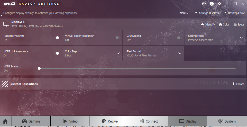

Wie sehen bei dir denn die Radeon Settings aus?
Bei mir läuft alles bei RX 570 8GB + HDMI Kabel + SE2717H.
