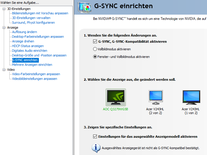

So sollte es ausschauen, wenn der Rest, wie Kabel+Treiber passt :)
