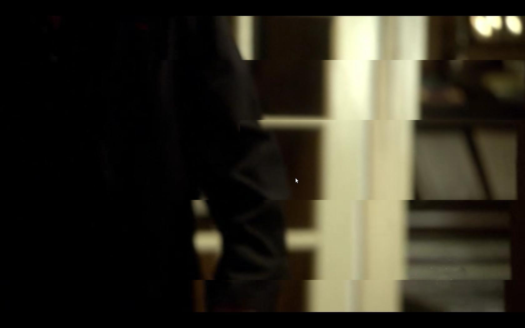

Das Adaptive Sync merkt man auf jeden Fall -ich habs auch nicht geglaubt aber es ist eine Tatsache. Wenn ihr drauf achtet seht ihr selber wie das Bild horizontal zerreisst und stellenweise nachzieht. Es ist ganz egal wieviele Frames kommen, wenn das Frame, welches das Auge erreicht nicht mit dem Monitor sychron ist sieht man es halt. Mit G-Sync (adaptive Sync) ist das komplett weg. Schaut es Euch einfach mal Live an und urteilt dann.

Es stimmt, ohne Sync gilt: je mehr Hz desto weniger Tearing aber es ist trotzdem noch gut sichtbar.
Das Bildzerreißen ist zwar geringer und Bildteile verschieben sich nicht mehr so starkt wie bei 60Hz
aber im Prinzip hat man gefühlt an allen vertikalen Kanten so kleine fiese Fransen. Das nervt schon.
