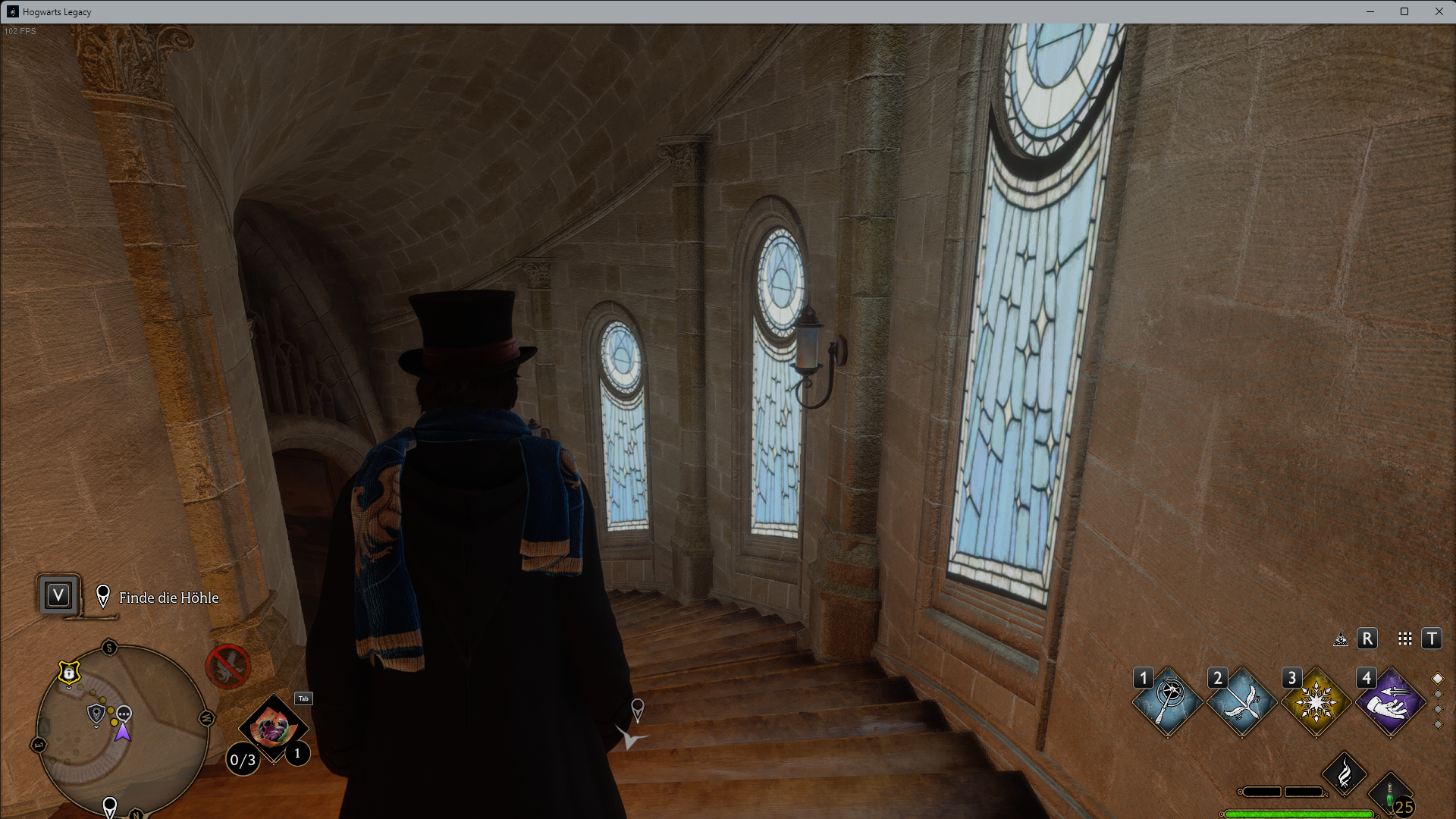

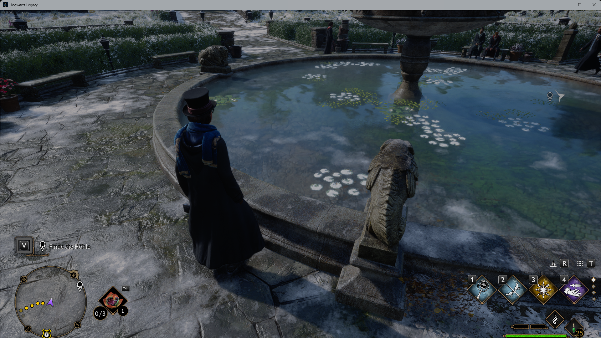

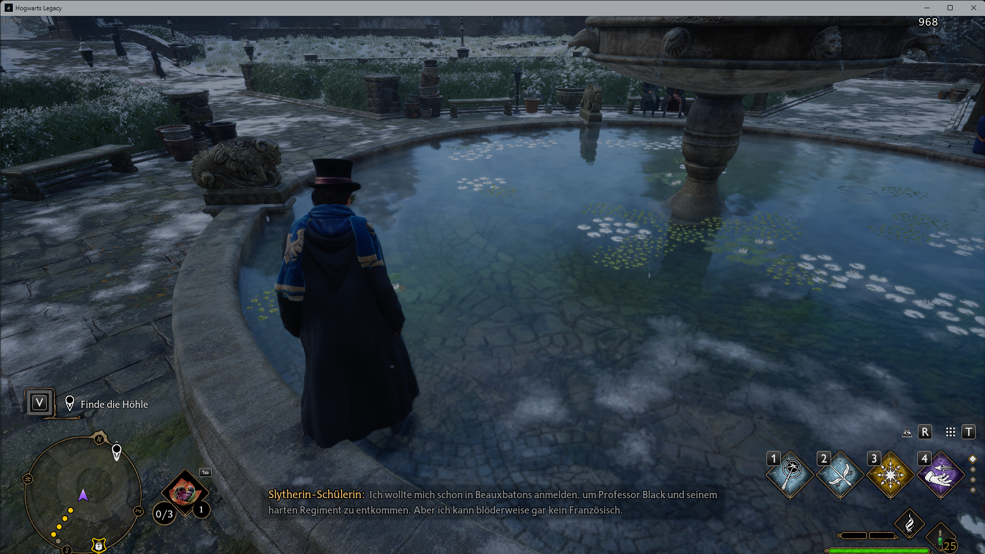

Zu den FPS in den Bildern:
Im Hogwarts-Flur komme ich sogar auf über 100 FPS.
Beim ersten Bild, wo der Charakter normal auf dem Boden steht (am Teich), habe ich etwas gewartet, bevor ich den Screenshot aufgenommen habe, da bin ich auf 93 FPS gekommen.
Beim Bild, wo der Charakter auf der Mauer steht (am Teich), habe ich den Screenshot sofort nach dem ich aufgehört habe, zu laufen, aufgenommen, da komme ich auf etwa 90 FPS, beim Laufen selber, bin ich bei etwa 80.
Ist alle im Rahmenlosen Fenstermodus aufgenommen, wenn ich das in dem Modus selbst spiele, sehe ich den Rahmen oben, wo man das Fenster Minimiren/Schließen kann, übrigens nicht.
Die FPS-Anzeige ist oben links, etwas klein und teilweise recht schwer zu erkennen. Das AMD-Overlay, wo die FPS auch angezeigt werden, wird leider nicht mit abfotografiert.
In der Treibersoftware sagt steht es tatsächlich auch so da, das die Leistung im Fenstermodus optimal ist und im Vollbildmodus marginal ist.
