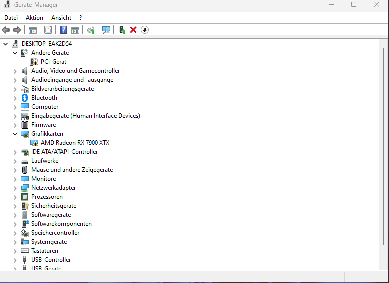

so der PC lief gestern bzw. heute bis ca. 4 Uhr morgens. Danach heruntergefahren und jetzt gerade hochgefahren. Die Fehlermeldung taucht auf. PC heruntergefahren, dann wieder hochgefahren und wie erwartet ist die Fehlermeldung 43 nicht mehr aufgetaucht.

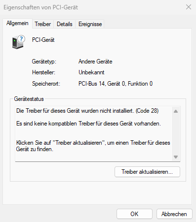

Eins ist mir im Gerätemanager aufgefallen. Beim 1. Hochfahren waren 2 Ausrufezeichen (1x Grafikkarte und 1x ein PCI Gerät). Beim 2. Hochfahren wird mir nur das beim PCI Gerät angezeigt. Ich bin mir nicht sicher, ob das schon die ganze Zeit da war und mir das nicht aufgefallen ist.
