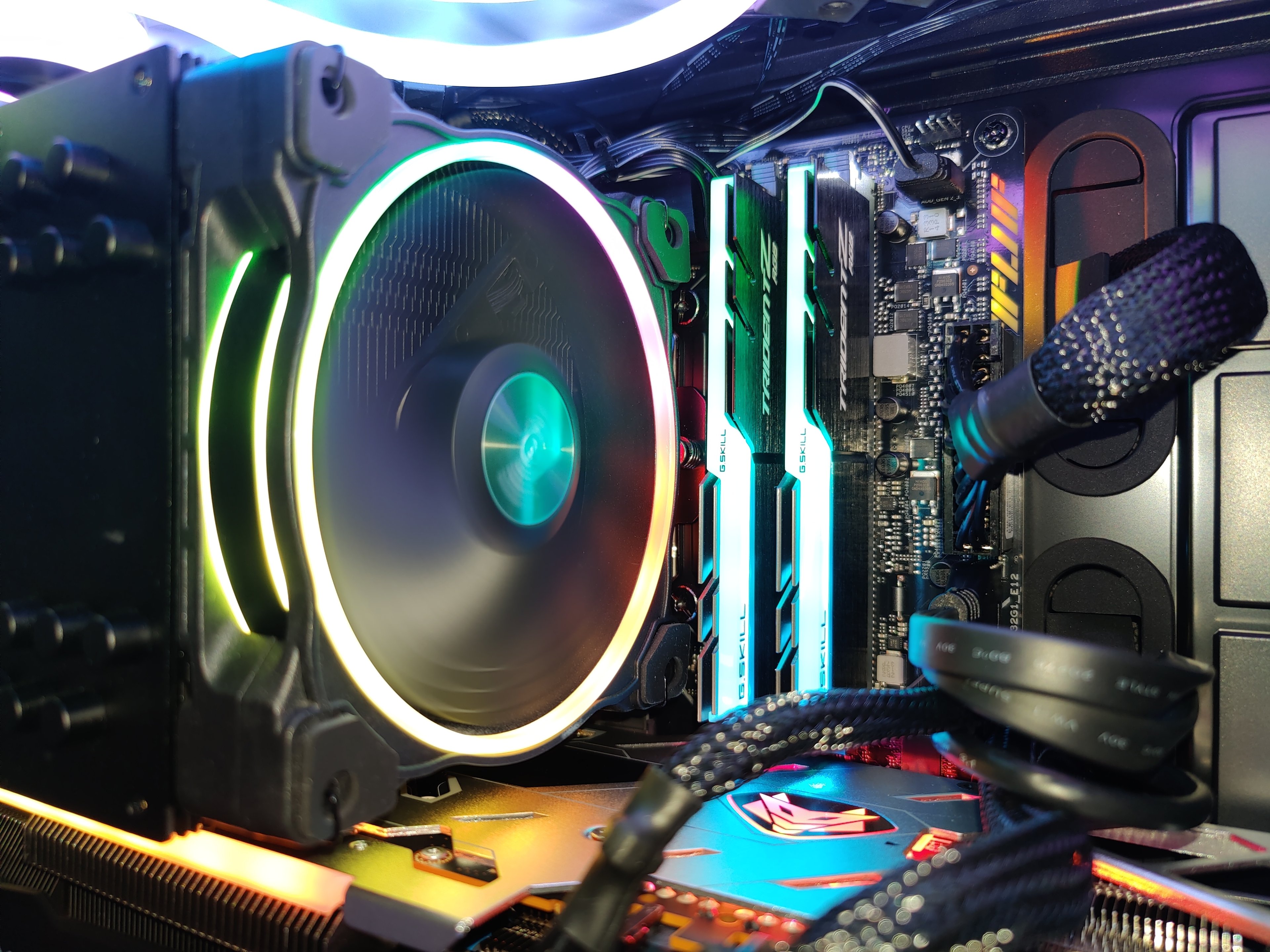

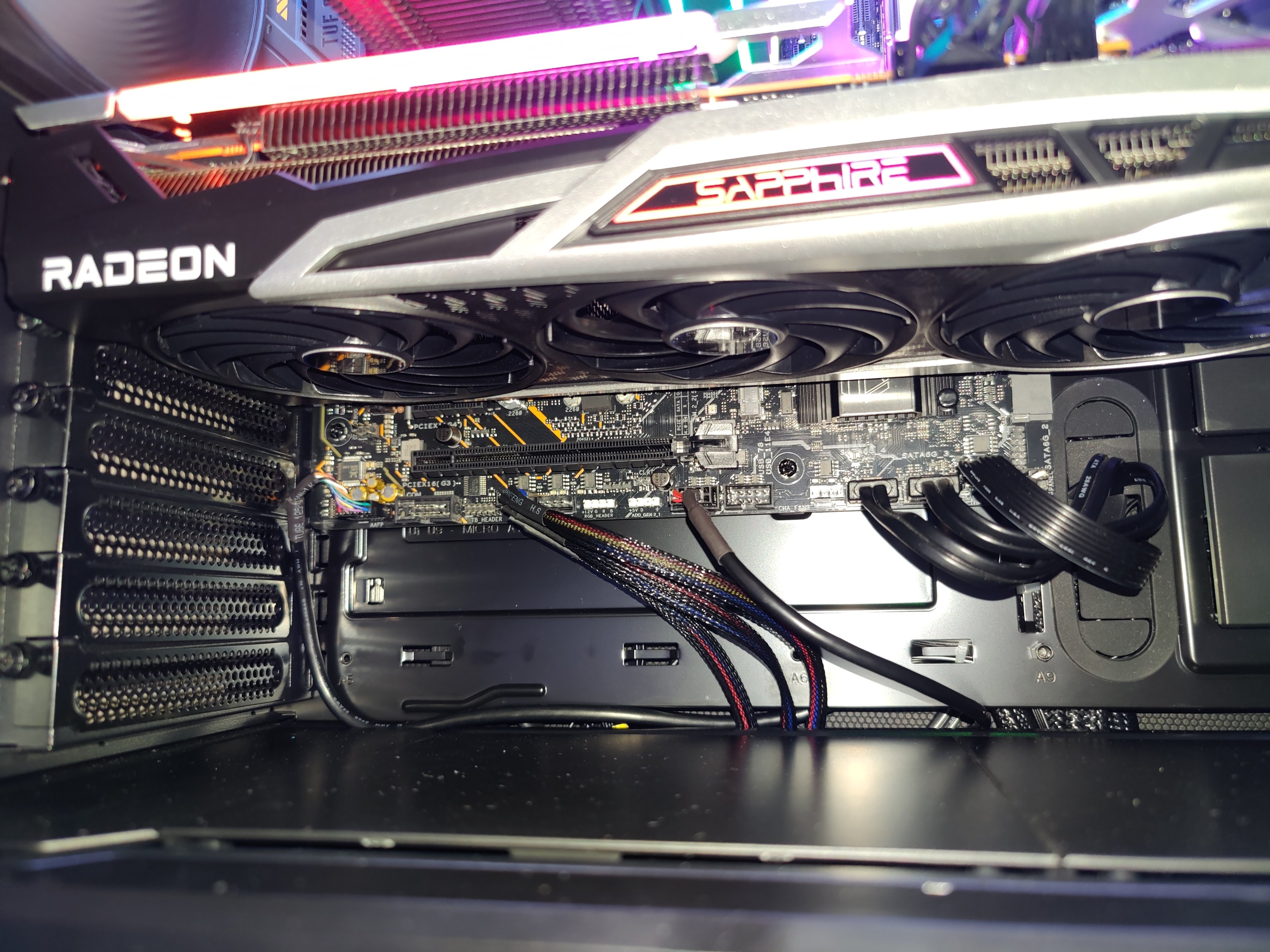

Und mache mal Fotos , vom Rehner innnere , wie erkennt man was Falsch ist.

Was interessantes aber habe ich entdeckt bei diesem CSM. Ich habe das eingeschaltet. Dabei kommt KEIN Piep Ton mehr. Aber die VGA LED wird trotzdem angezeigt und er braucht halt etwas länger beim Starten geht aber normal an!
Bilder hab ich gemacht frage mich aber was man damit jetzt sehen soll.
