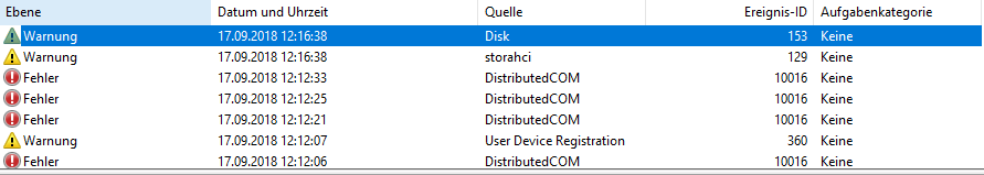

Vermute mitlerweile eher einen Fehler der SSD. Habt ihr eine Ahnung was diese Fehlercodes bedeuten? Die tauchen immer wieder auf. Was das runter Takten des RAM's angeht was sollte ich da einstellen? Wäre aber auch höchst unbefriedigend ^^

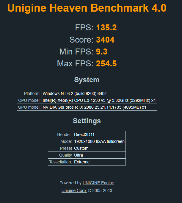

Ich habe die RTX 2080 jetzt gerade in mein altes System gesteckt. Es wird immer besser. Ich hab zwei Benchmarks laufen lassen:
Superposition und Heaven.
Superposition läuft sowohl im alten als auch im neuen System vollkommen normal und der Score ist in Ordnung. Heaven hat auf beiden System die gleichen Mikro Ruckler wie GTA 5.
Fun Fact: Im alten Rechner läuft GTA 5 aber ohne Probleme
Benchmark im neuen System:
Benchmark im alten System:
und hier Heaven Benchmark im alten System:
