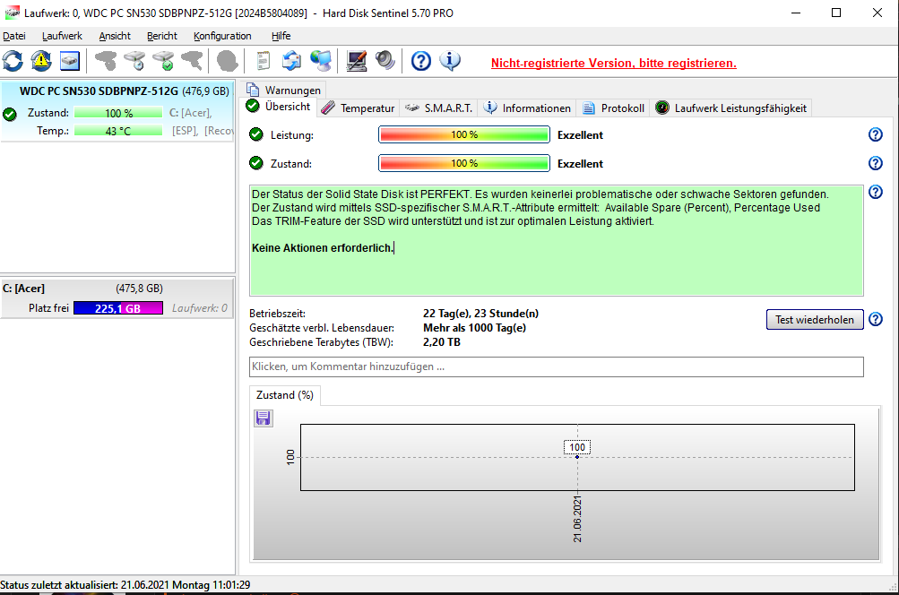

Check mal bitte die SSD mit Hard Disk Sentinel.
Schaut nach Laderuckler aus.
Mach ein Screenshot bitte vom Programm.
Danke
Danke

Nein das war direkt nachdem, aber es ist ja von Anfang an das Problem und nicht erst wenn Sie wärmer wird. Nutze das Vorinstallierte Programm von Acer, kann man haten aber die Temperatur und RPM liest das Programm auch nur ab
Also SSD passt mal.

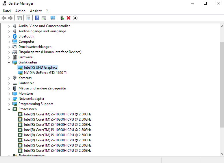

Installiere mal bitte MSi Afterburner, starte das Spiel, spiele ein paar min und du siehst im Programm dann on die GPU1 od. GPu 2 verwendete wurde.
Zeig mal dein Gerätemanager und mach den Reiter GPU auf. Poste den screen

Marshell99 schrieb:
Das sind alle verfügbaren Treiber, kannst du mir sagen welche ich probieren soll ?
Ja kannst aber lösche den alten mit DDU.
Schau genau welches Model du hast vom NB
