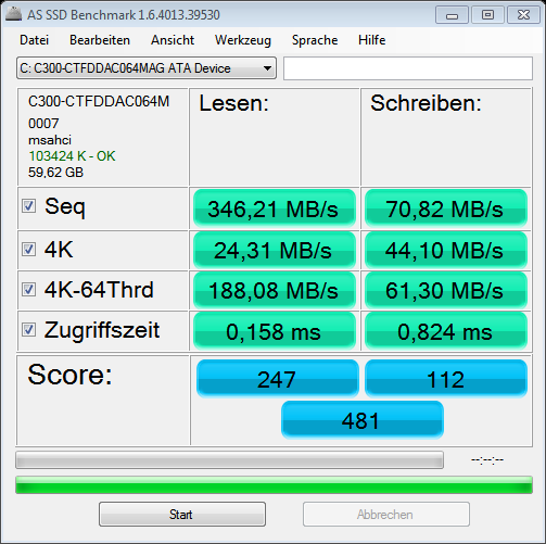

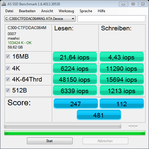

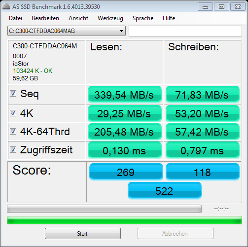

Update durchgeführt....Hänger bis jetzt verschwunden!!!
Hoffe bleibt so!!!
Grüsse

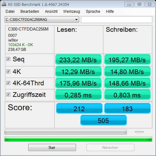

Bei mir mit unetbootin per USB-Stick ohne Probleme.
Habs eben per CD durchgeführt, keine Probleme!
Leistung in Ordnung :)!
Im Anhang nen Benchmark bei SATA2 im Acer-Notebook.
