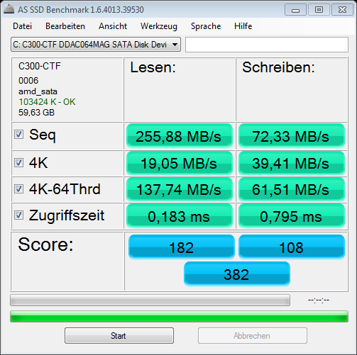

werde es jetzt mal testen.

Nich falsch verstehen, ich will mich hier nicht wichtig machen. Meine letzte Info ist ein Statement von AMD, dass erst ab SB8xx TRIM durch AMD SATA unterstützt wird. So wie ich AMD kenne, wird Unterstützung auch nicht einfach nachgereicht, das hätte man angekündigt.
Ich freu mich aber, wenns geht!
wieso soll es nicht funktionieren?
ssd kann trim
windows-treiber kann trim
trim ist aktiv
wieso sollte es dann nicht gehen??
das hat NICHTS mit der SB700 oder so zu tun.
das gilt nur für den amd-treiber.
mfg
