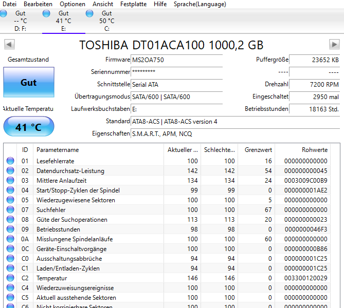

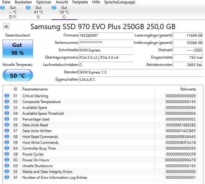

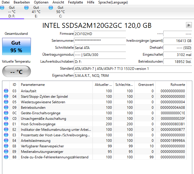

@TE: du hast was von "über 97%" bei CrystalDiskInfo gesprochen.
Bitte um Screenshots.
Meine Hauptfestplatte hat 98%, Meine zweite hat 95%, die dritte ist nur "gut".
Edit: Was ich vergessen habe, meine 3. Festplatte ist gesplitted, hab ich anscheinend irgendwann mal ausversehen so eingestellt, weiß nicht ob das iwie schlimm sein sollte. Aber die ist seeeehr lahm, Wenn man in einen Ordner will, ist die Leistung direkt bei 100% (nur weil ich einen Ordner angeklickt habe) und Deswegen habe ich da nichts drauf außer Backups (Alte Bilder, Videos usw.)
Falls du mit 3. Festplatte die Intel SSD meinst, die Mal abklemmen. Falls nicht, beide abklemmen.
auch Mal schauen, ob es neue Firmware für deine 970er von Samsung gibt.
Mit der 3. Meine ich die Toshiba HDD, ich schau mal wegen Firmware.
Edit: Weiß grad nicht woher ich neue Firmware für die Festplatte kriegen soll.
