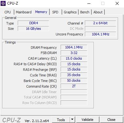

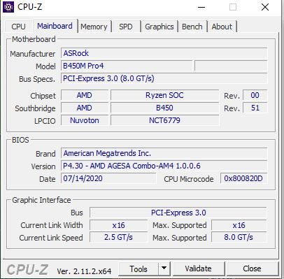

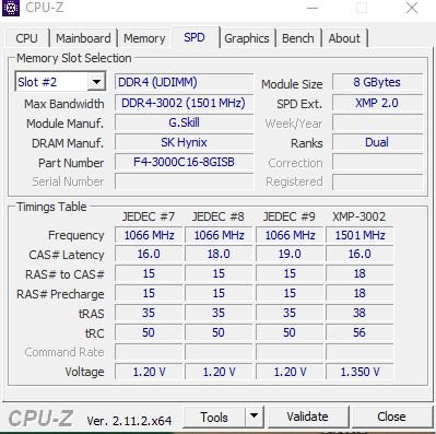

Du kannst Speicher und Grafikspeicher testen mit CPUz und GPUz. So heißen die Tools.
Auch das BIOS kannst du per CPUz auslesen.
Mache gerne mal Screenshots von GPUz. Und von CPUz; dort mit den Reitern SPD, Memory, Mainboard.

Das XMP von deinem RAM wird garnicht genutzt .. also der läuft gerade Langsam. Aber das wird nicht das Problem sein. denn so langsam kann der garnicht werden, das das nur bei dem einen SPiel aber nicht bei anderen stören würde :-)

XMP steht für Extreme Memory Profile, ist nen OC per klick für den RAM, im Bios kannst du das einschalten. Dein RAM wurde im Shop mit der XMP Geschwindigkeit beworben.
Was sagen die Screenshots aus:
  • Die Grafikkarte ist in der Version mit 8GB Speicher. Wobei selbst 4 für ein solches Spiel eigentlich genügen sollten.
  • XMP fehlt. Sollte aber ebenfalls nicht die Ursache sein.
  • Das BIOS ist steinalt. Ob ein aktuelles BIOS das Problem löst, ist abermals fraglich.

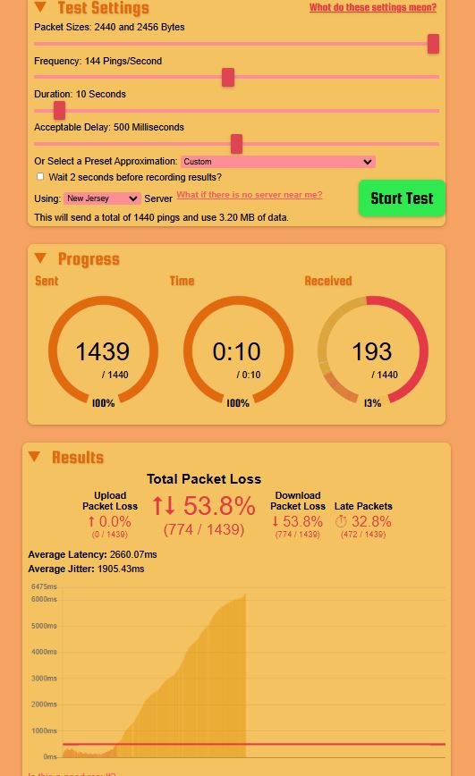

Ich habe jetzt mal bei https://packetlosstest.com/ den Test gemacht. Bei default habe ich keine Packetverluste, bei warzone oder fortnite erhalte ich zwar fast alle, aber schicke kein einziges zurück. Download und Upload sind bei mir aber sehr stabil, genauso bin ich auch mit einem Lan Kabel verbunden und habe wenn ich spiele spiele eigentlich einen ping von 5-15ms. Kann das evtl ein Problem sein ?
Hier mal mit einem Custom Test

@Markchen Ich habe ein neues Forum erstellt, weil dieses Forum um meine Grafikkarte ging und auch bei Fehler mit Radeon Grafikkarten gelistet ist. Da ich aber erkannt habe das mein Problem beim Internet ist, wollte ich ein neues Forum in der Liste Internetprobleme machen, um auch leute zu erreichen, die auf dieses Forum nicht kommen. Es tut mir leid wenn ich nicht sonderlich viel Wissen habe, aber ich bitte um bestehen des Forums
