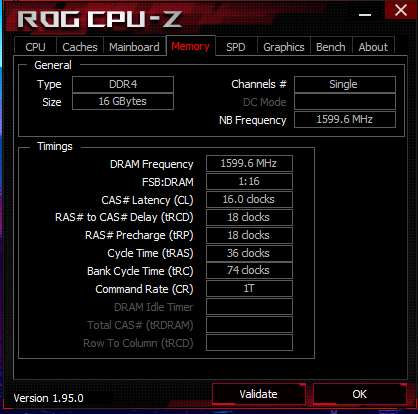

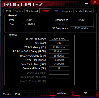

Bitte einen Screenshot von CPU-Z "Memory" posten.

Und hier einmal das Bild von CPU-Z in dem Reiter: "Memory"

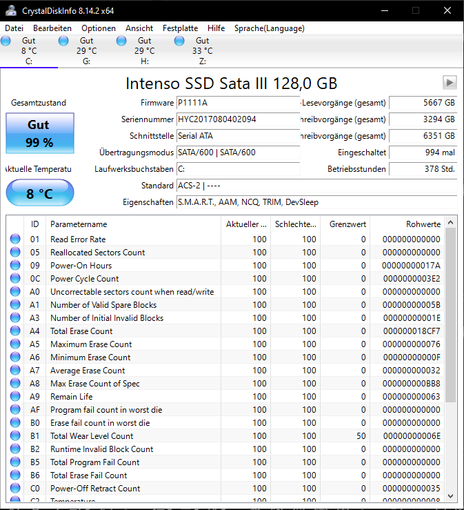

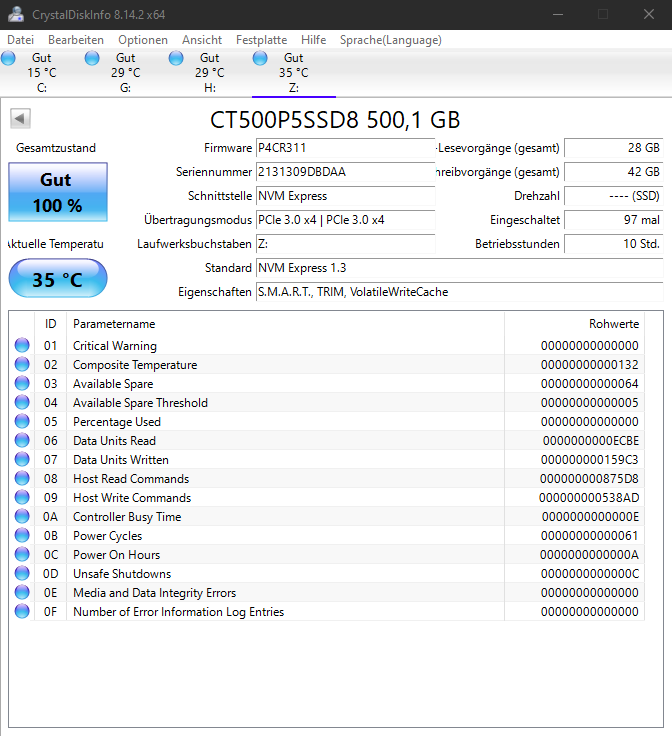

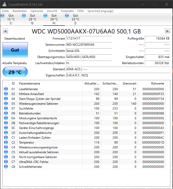

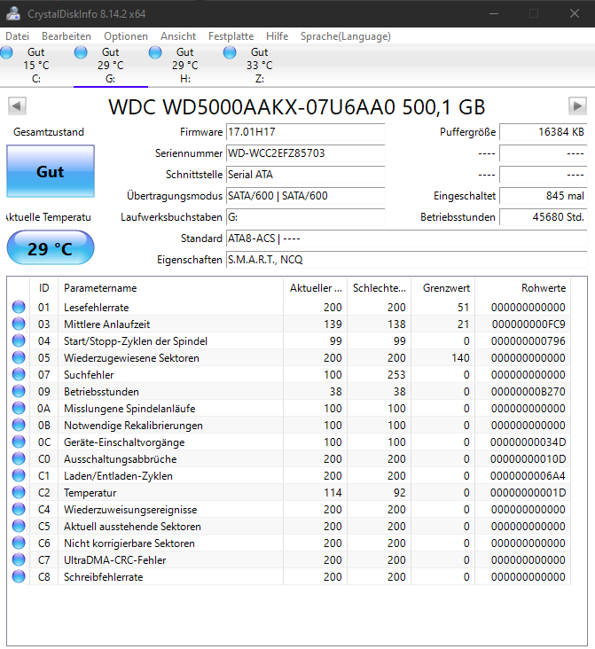

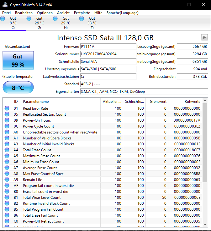

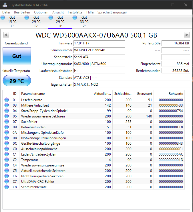

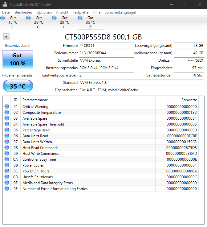

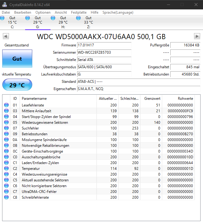

Und mal bitte alle Laufwerke auf Smart-Fehler checken. Würde mich nicht wundern, wenn da z.T. "UltraDMA-CRC-Fehler" angezeigt werden...

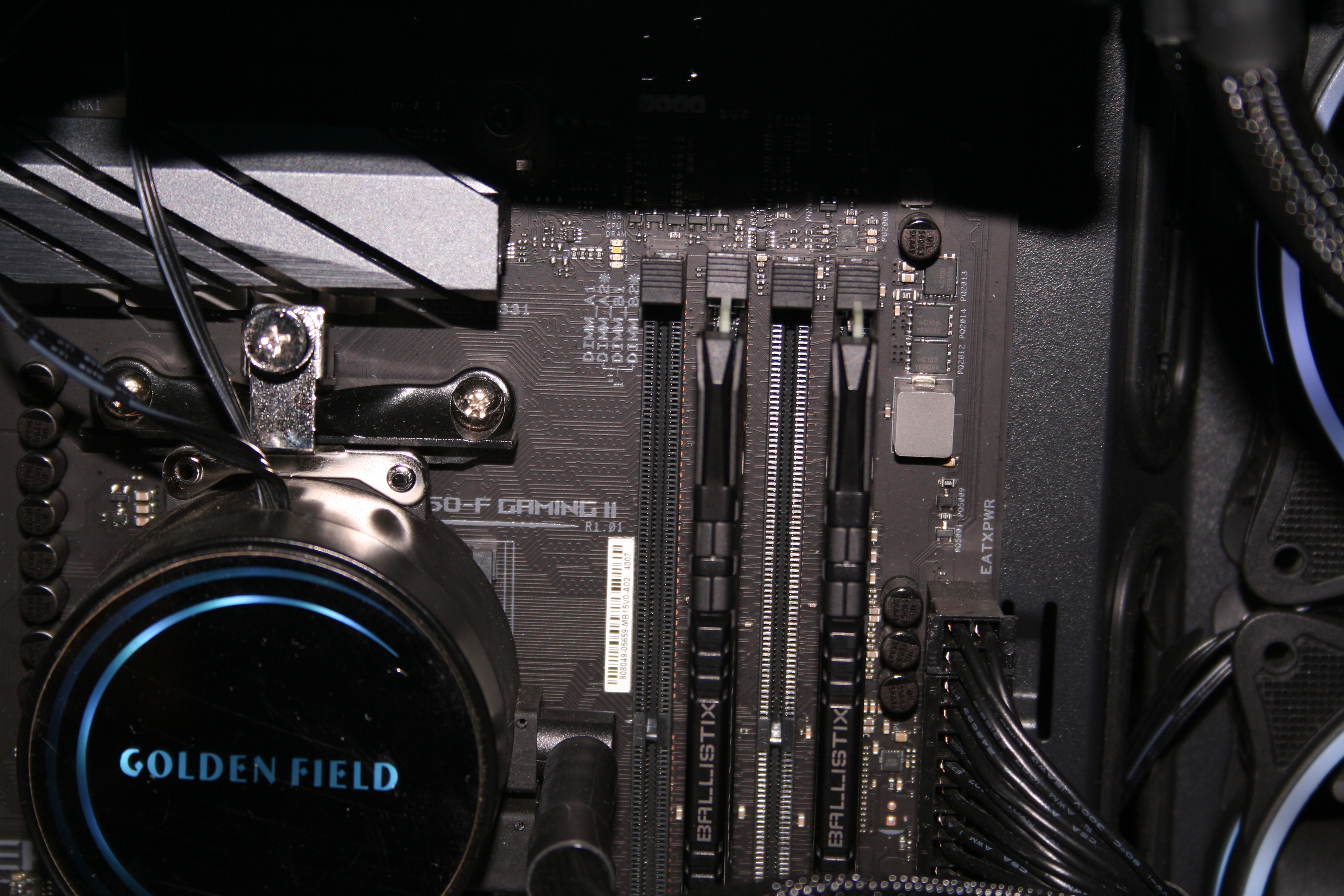

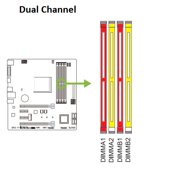

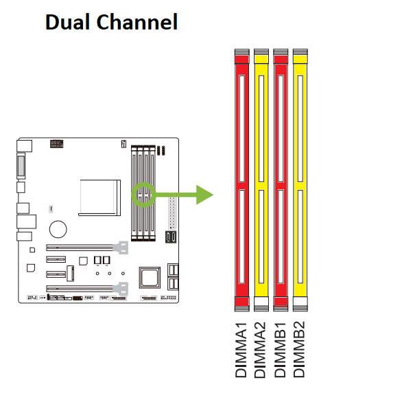

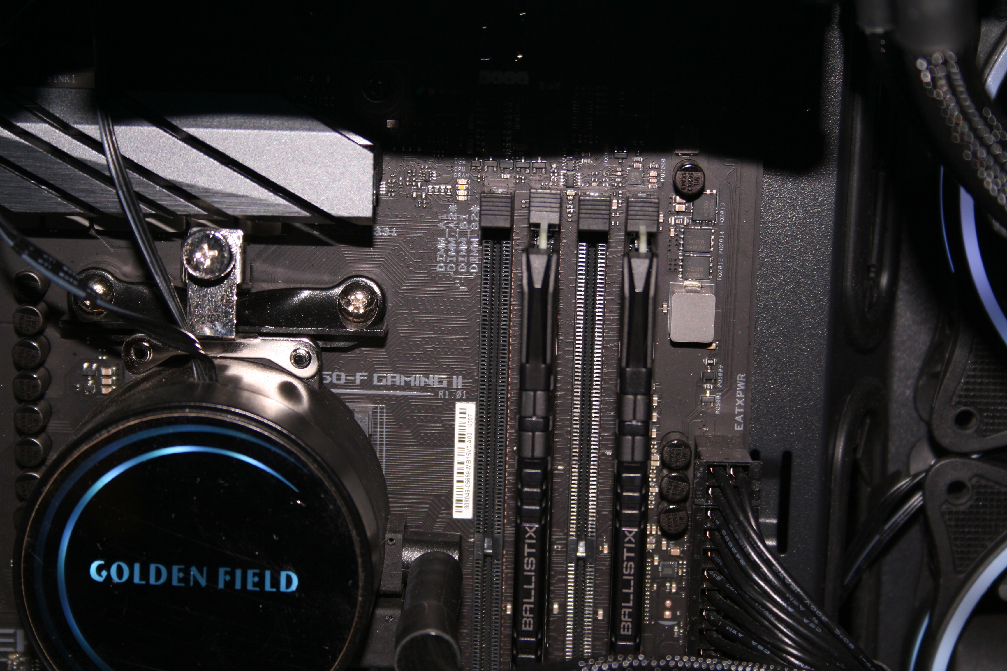

Das wird vermutlich nicht der Grund sein (könnte aber), der Speicher gehört in A2-B2 (wenn die Slots wie folgt aufgebaut sind: CPU -A1-A2 -B1-B2.) Du wirst ihn aktuell auf A1-A2 oder B1-B2 stecken haben.
Dann läuft auch Dual Channel.
Das erst mal so stecken und dann testen.
@Drewkev
Hier mal alle mit dem Programm
Kenne mich da überhaupt nicht aus
Also tatsächlich läuft es jetzt auf Dual.
Drewkev schrieb:
So wie es hier in Gelb dargestellt wird.
Also es läuft jetzt auf Dual. ich weis nicht ganz wo der Unterschied ist.

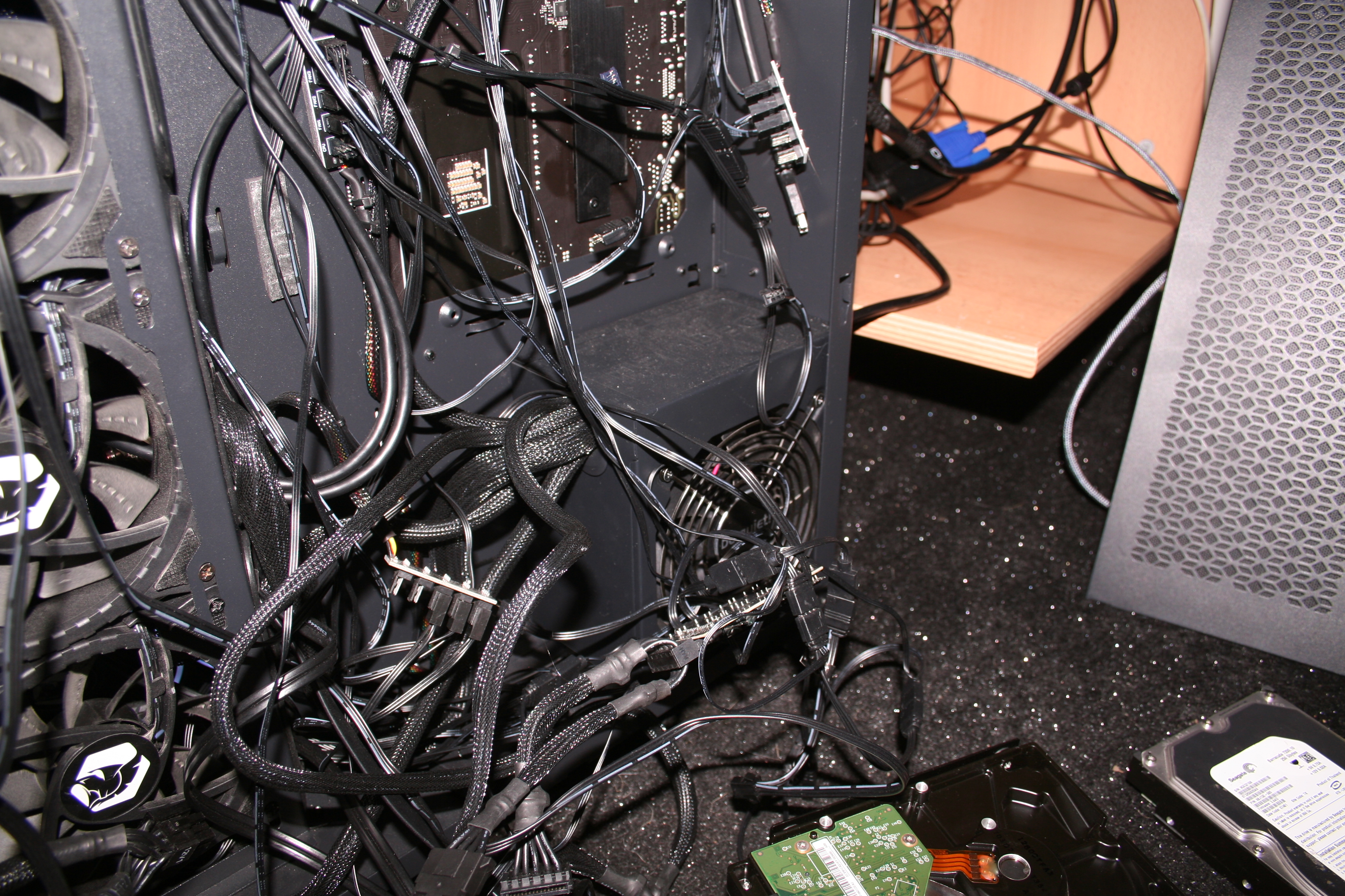

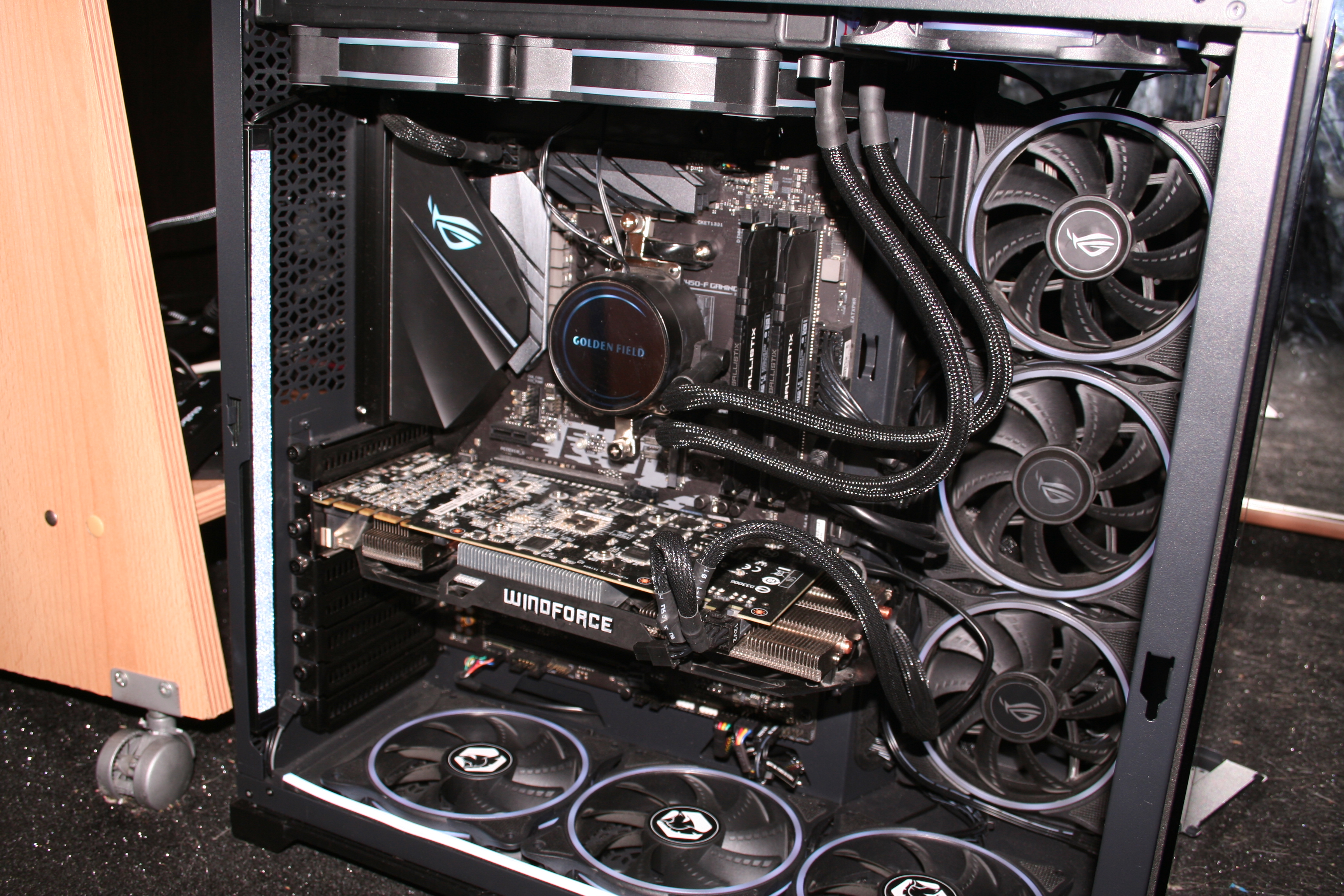

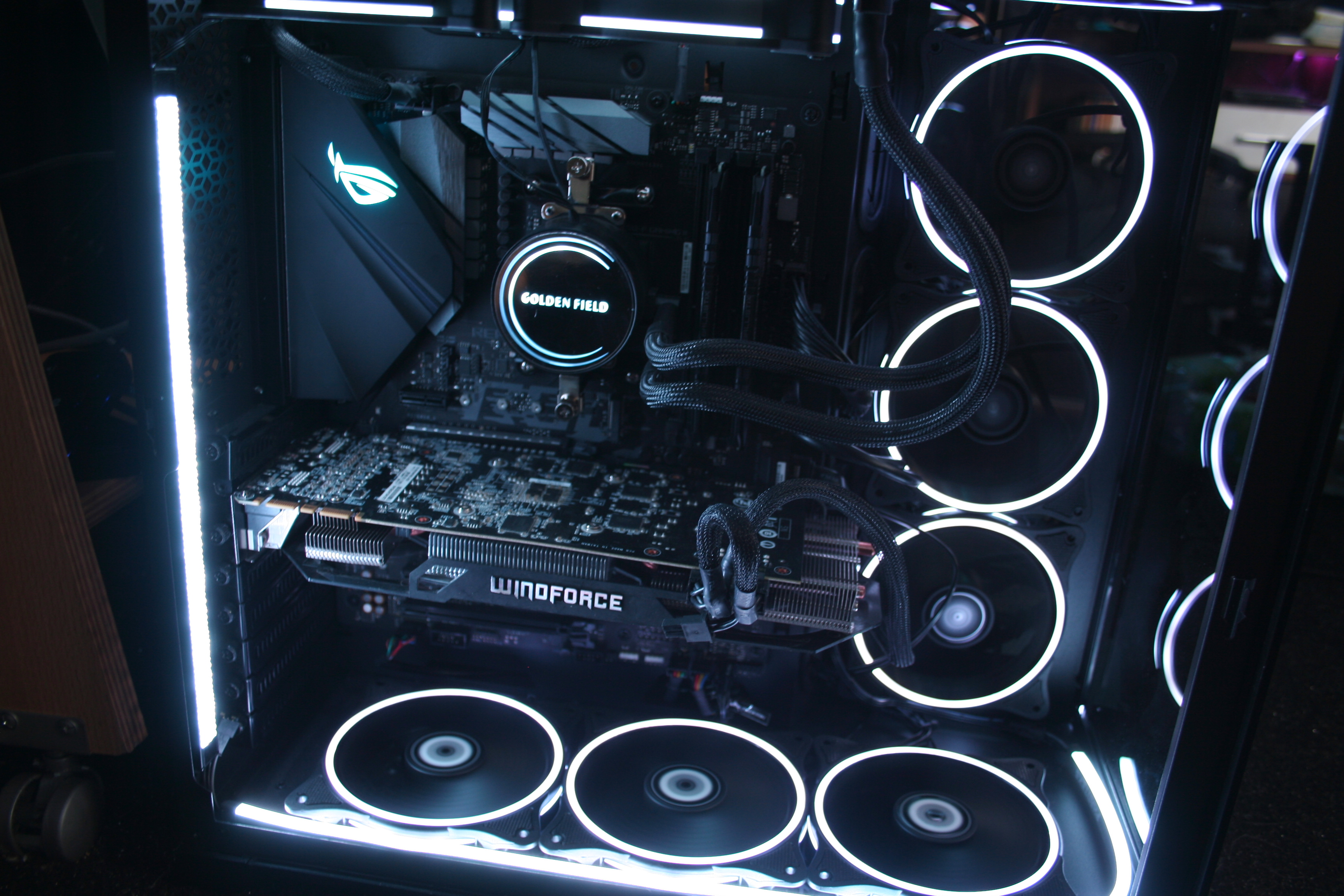

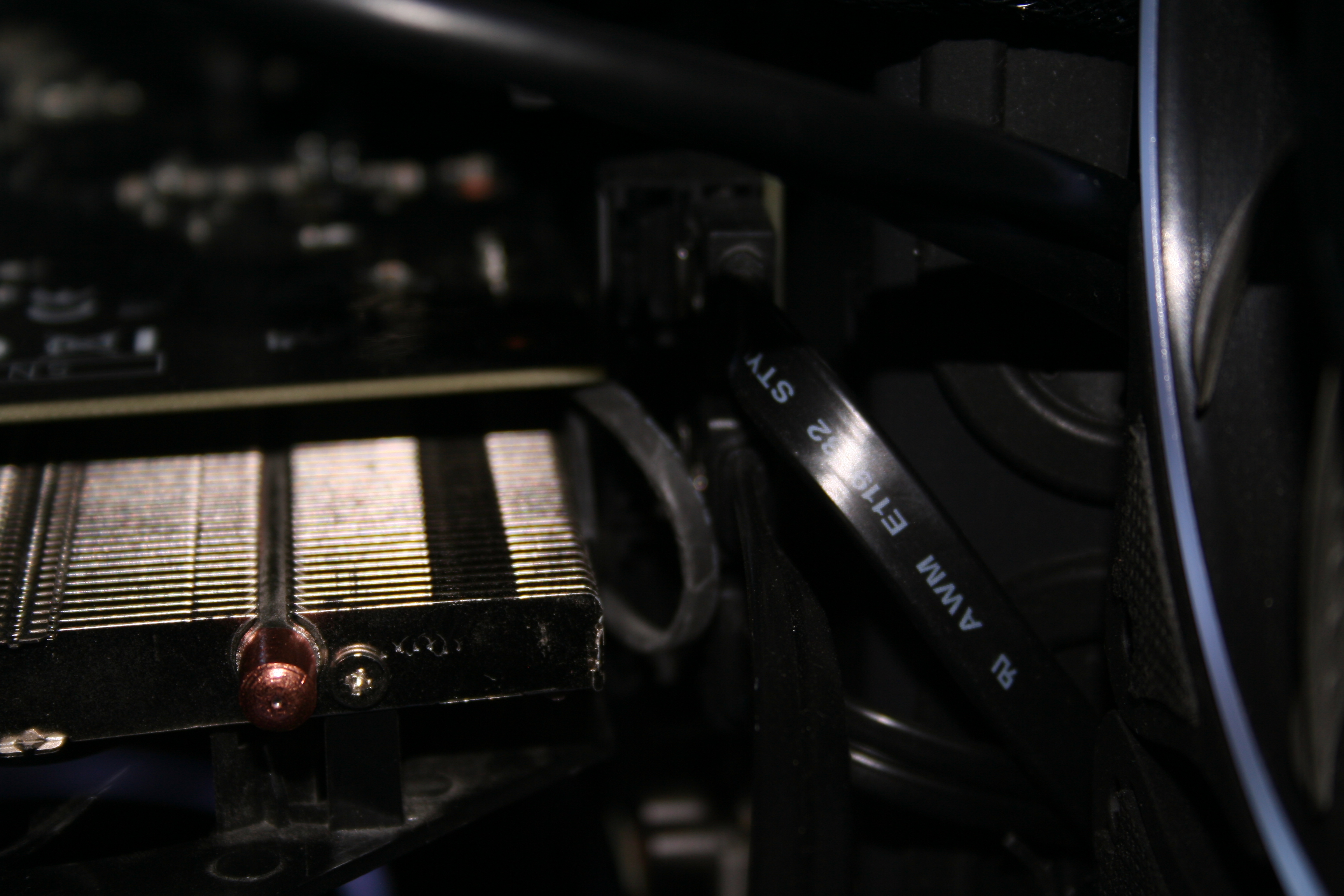

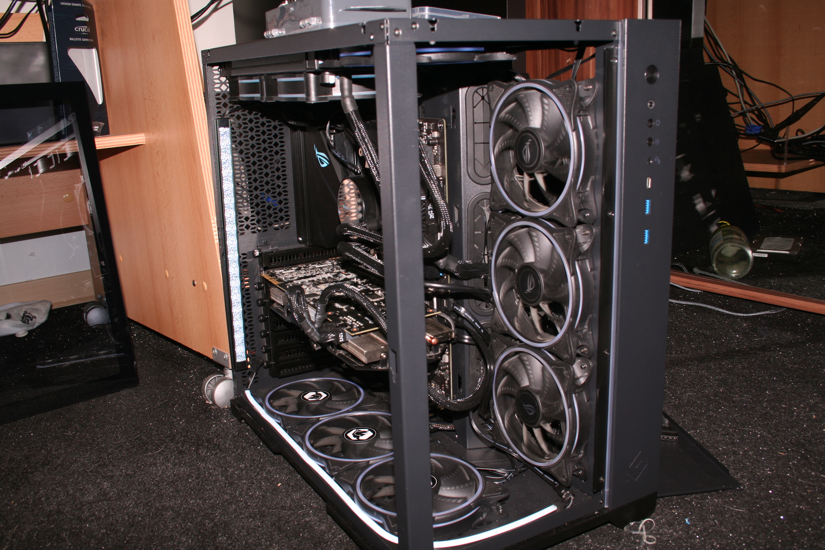

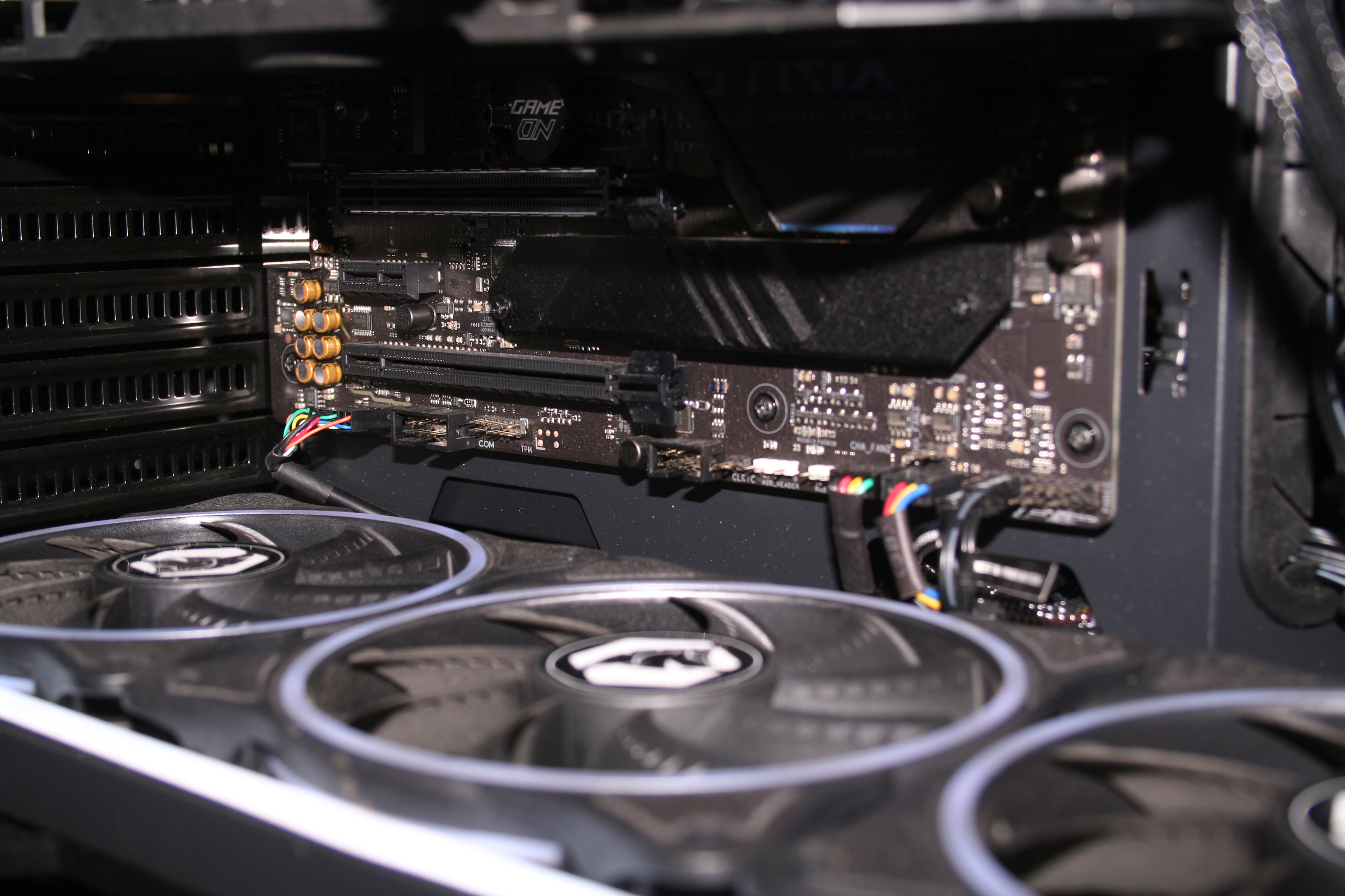

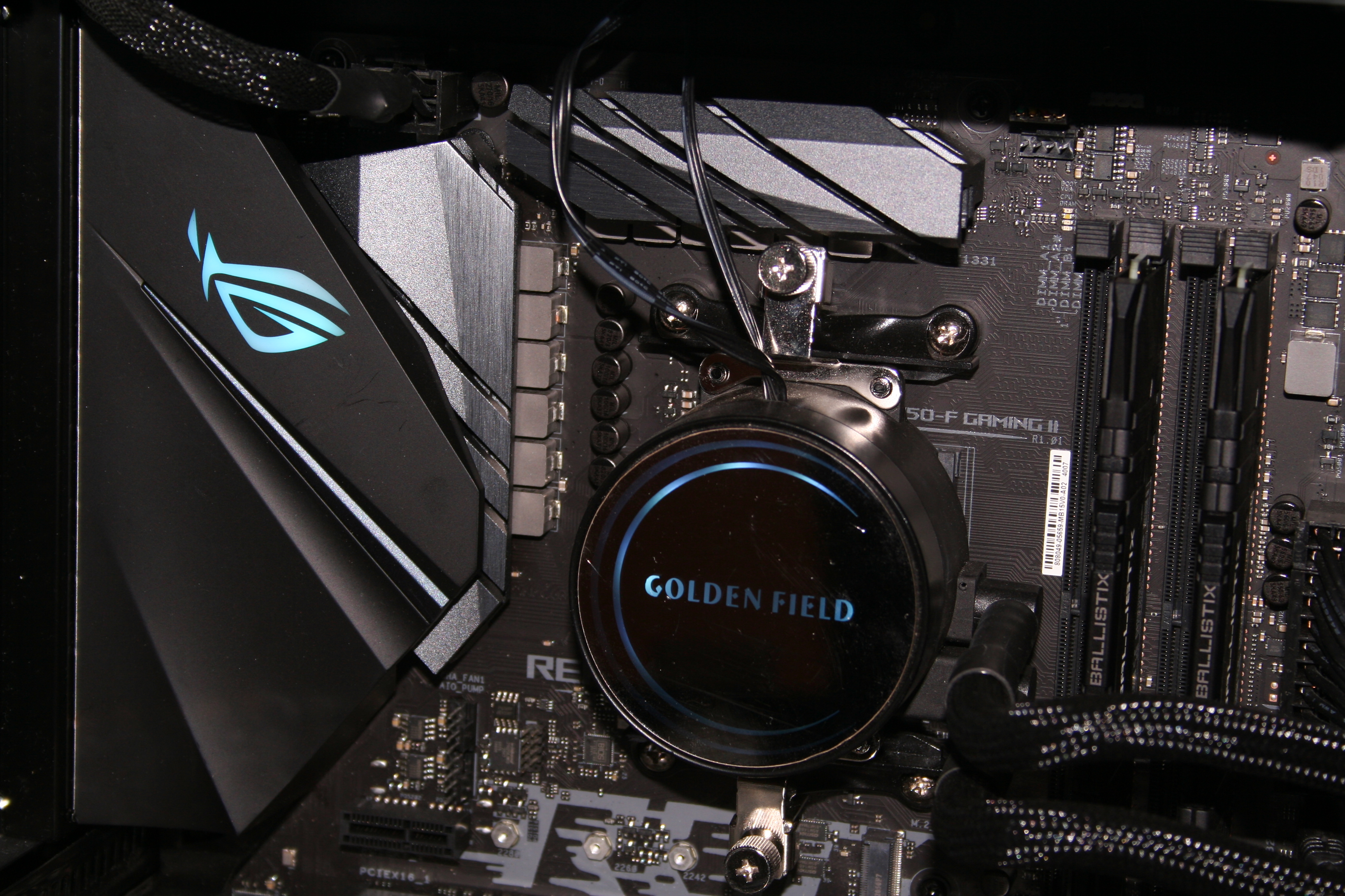

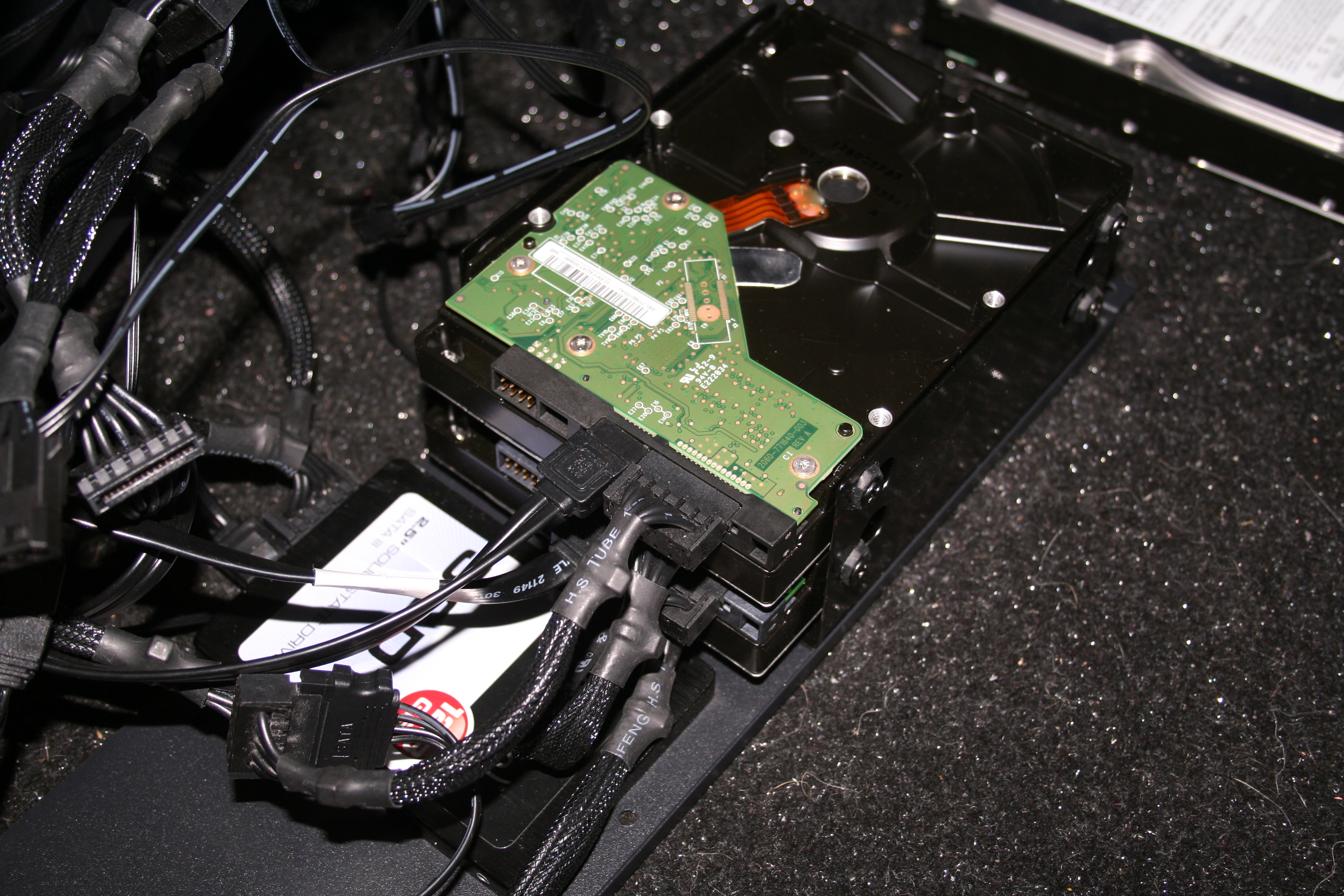

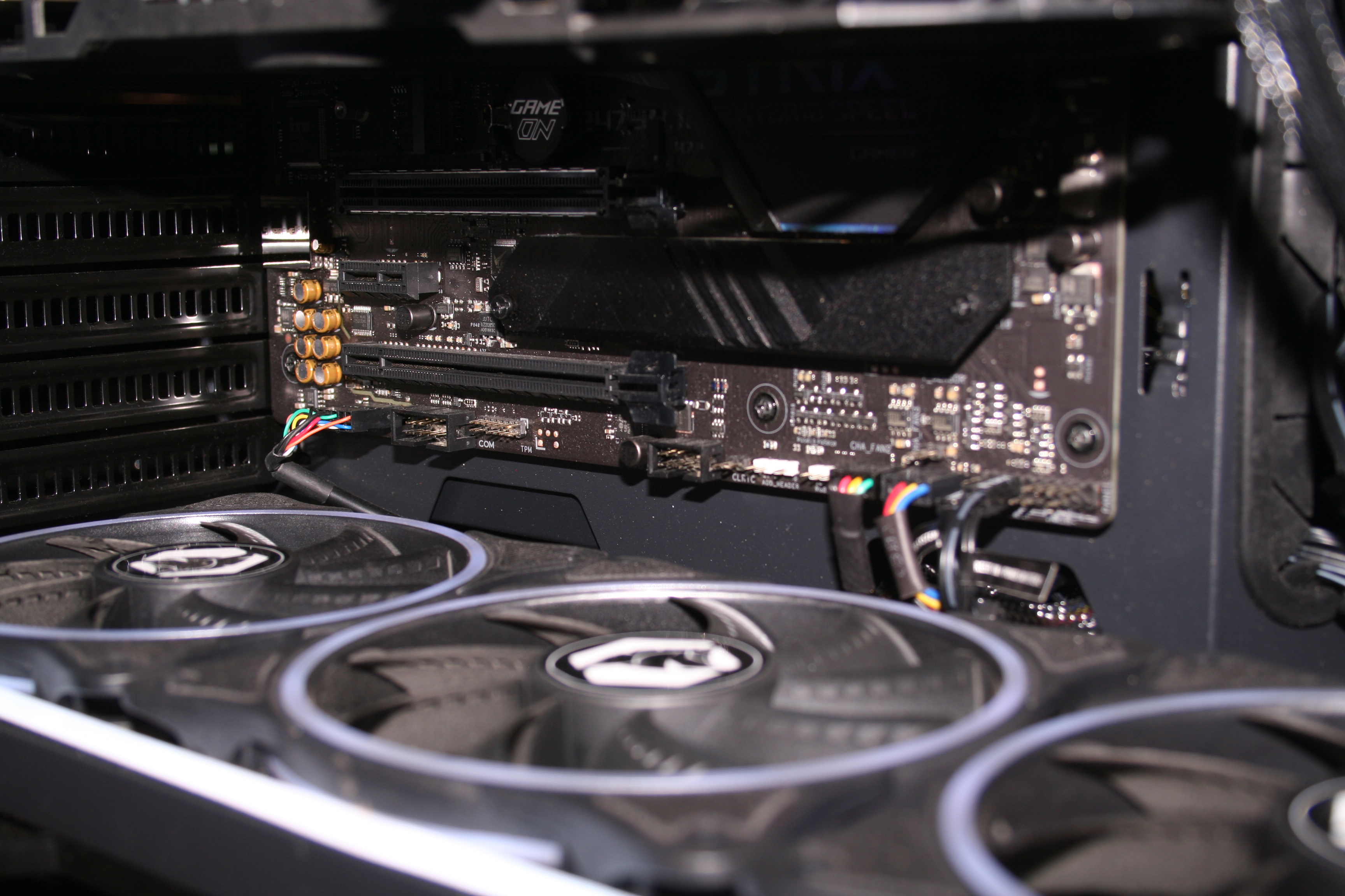

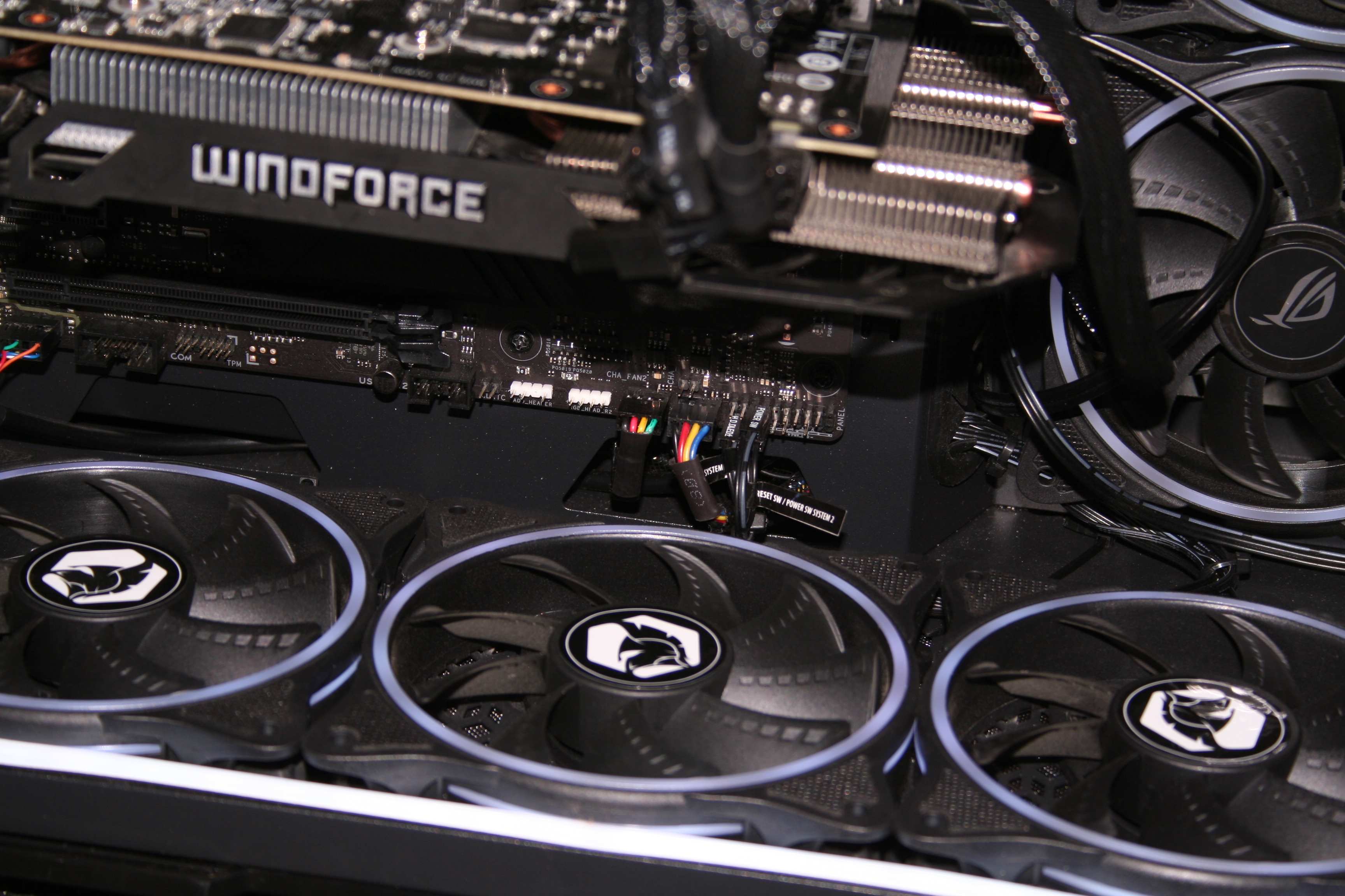

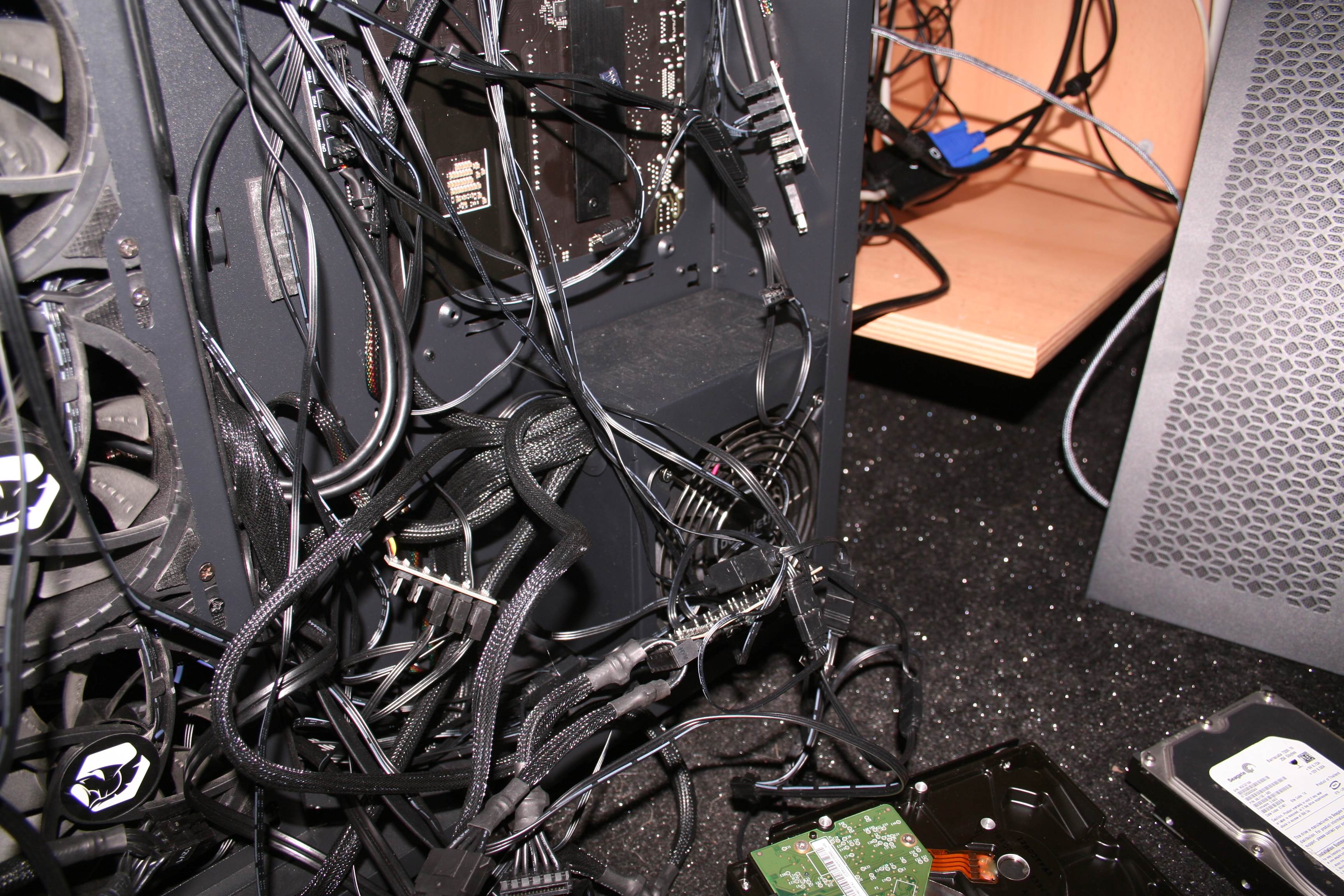

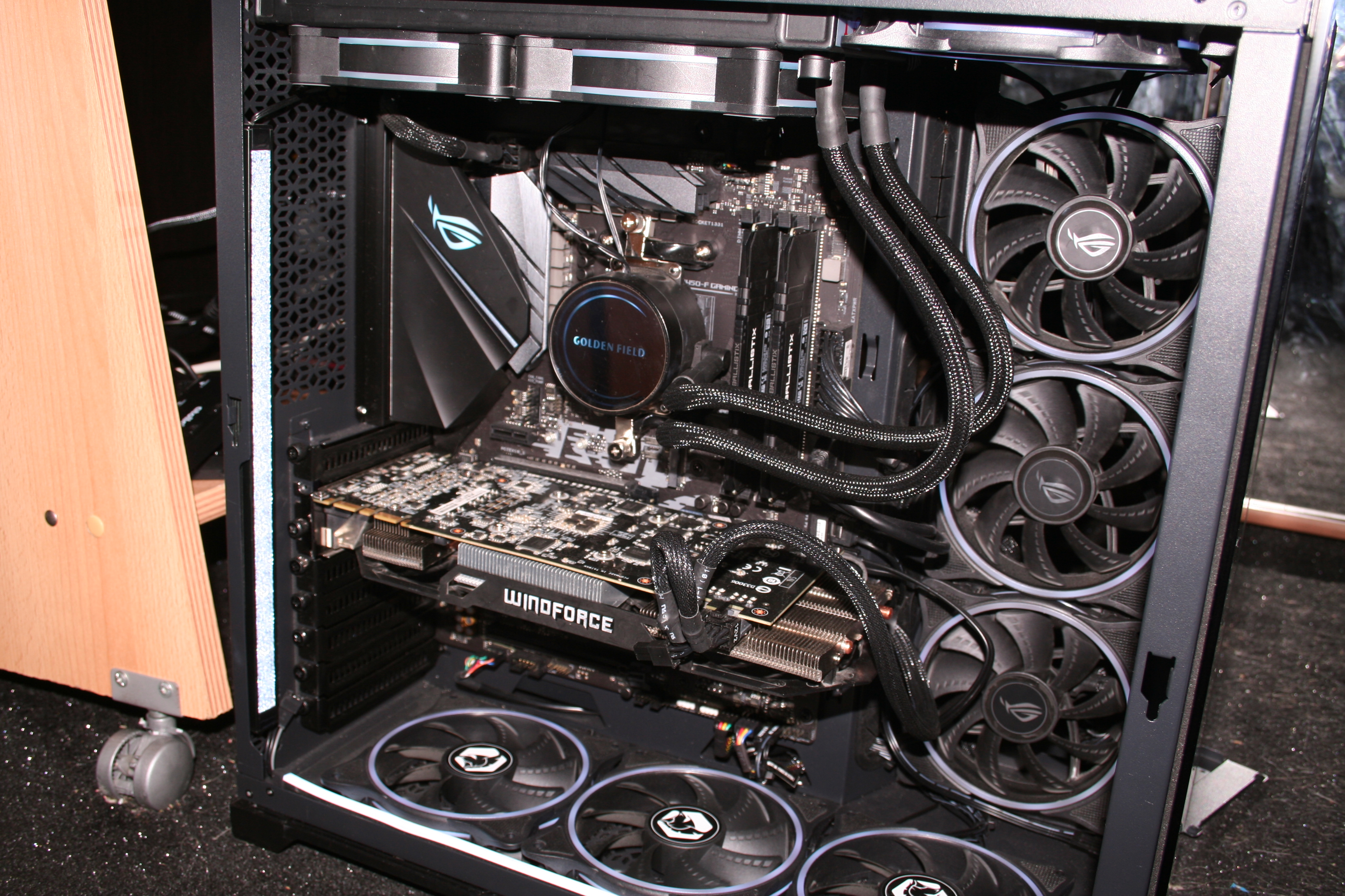

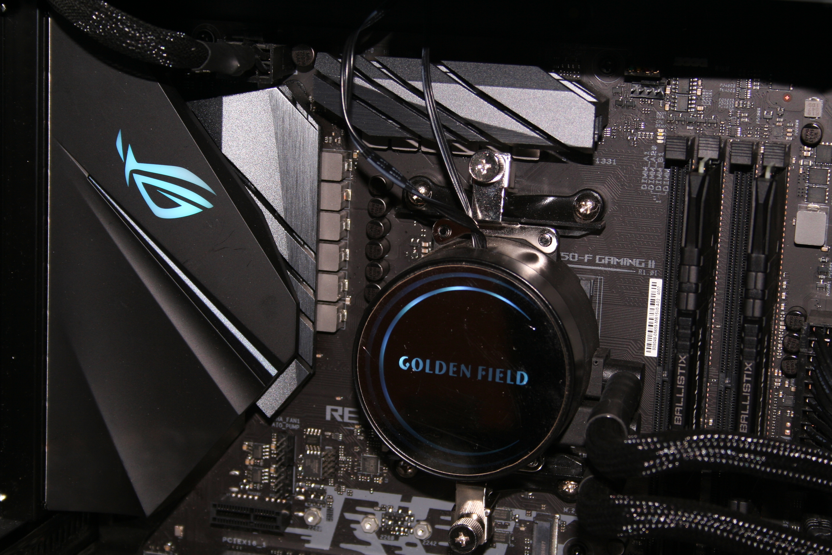

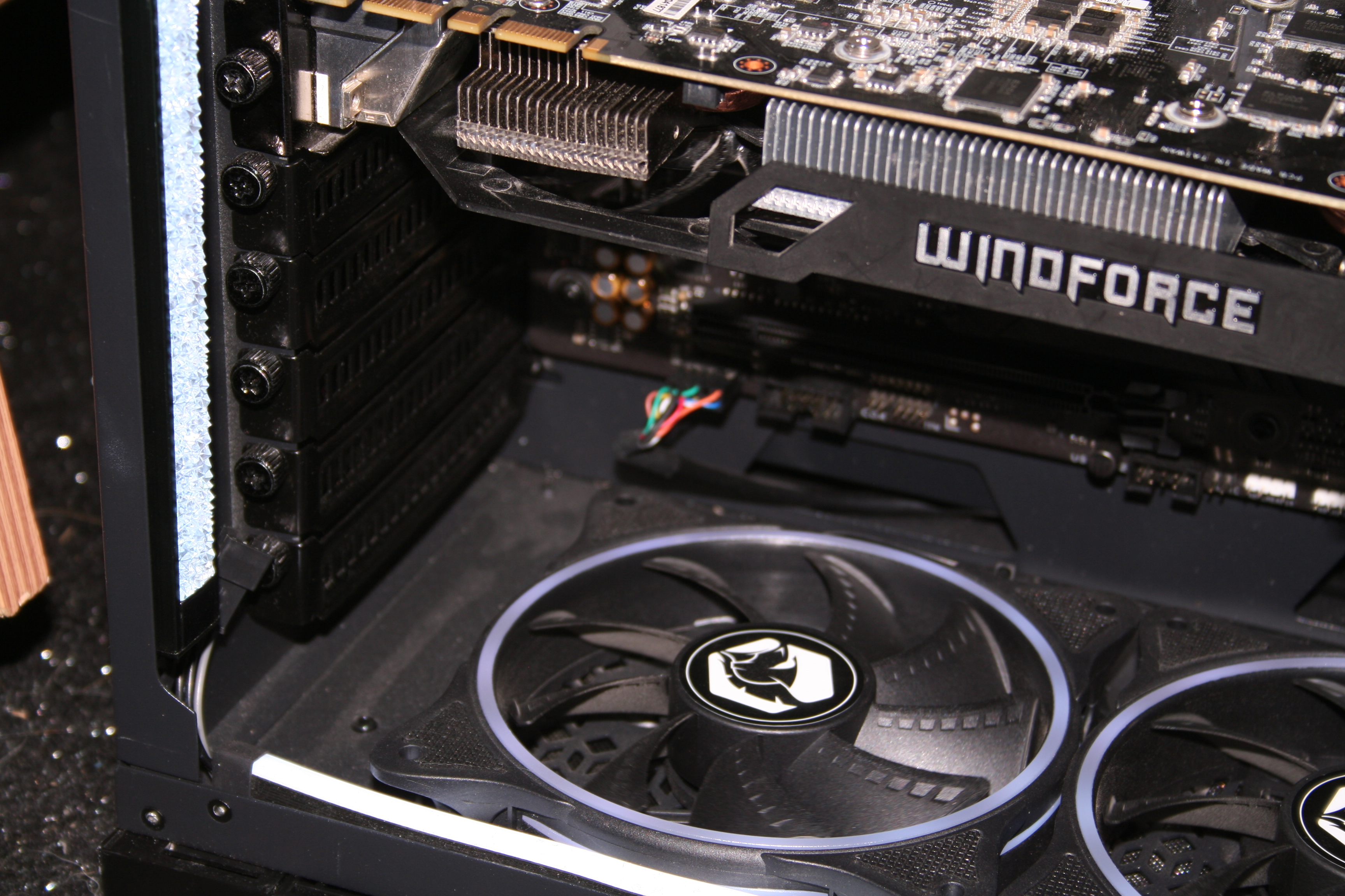

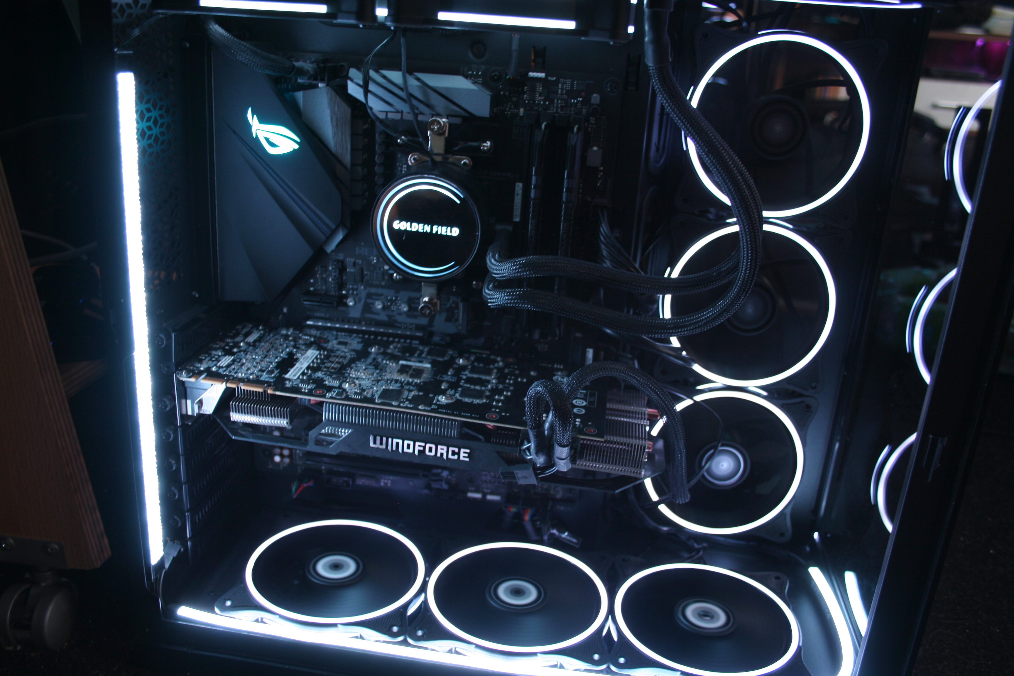

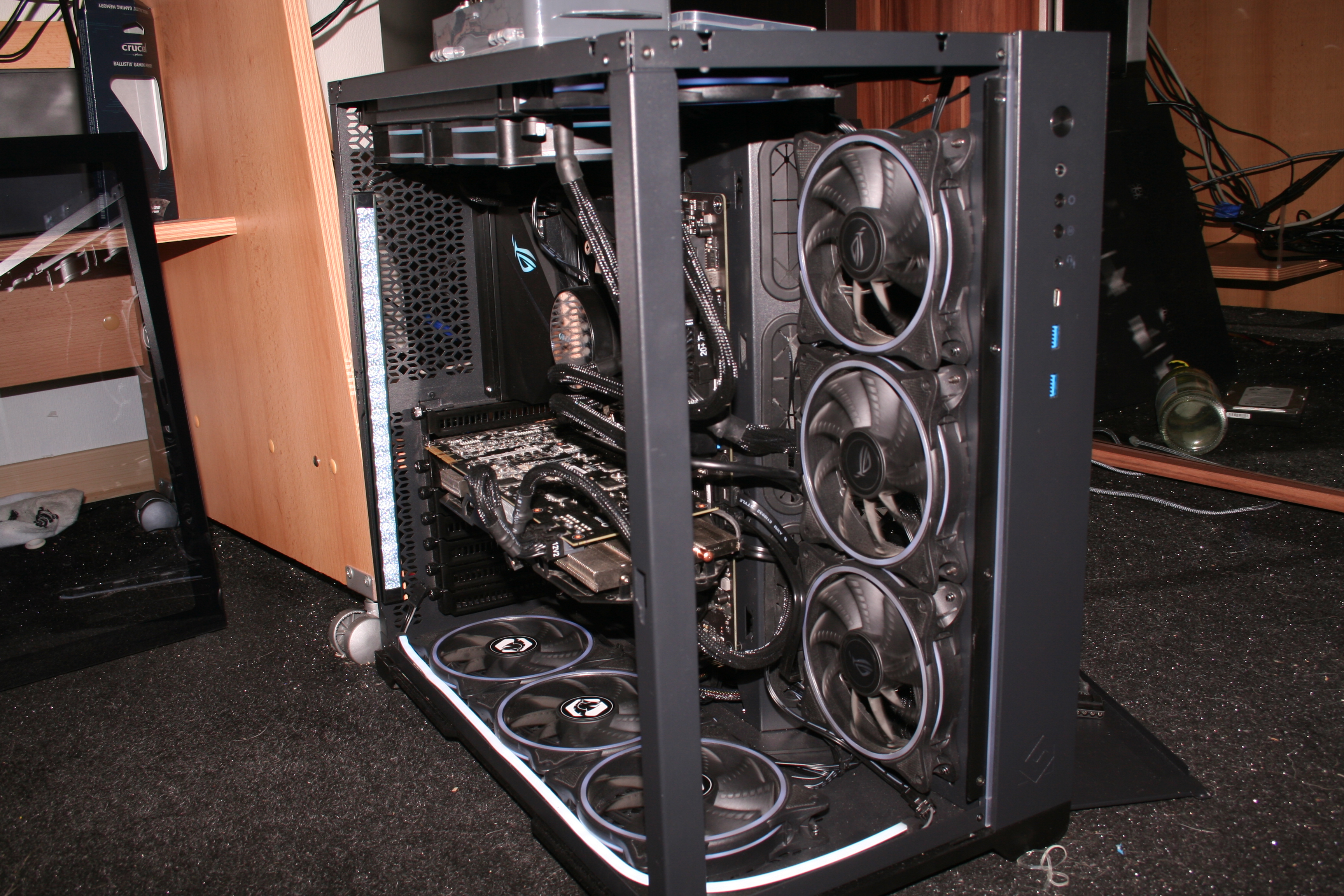

Ich hätte gerne "scharfe" Bilder vom Innenleben des Rechners, sprich Türe auf und senkrecht die Komponenten fotografieren.
Kein "blingbling" an haben oder sonstige über strahlende lichtquellen oder gar "durchs Seitenfenster" die Fotos machen!

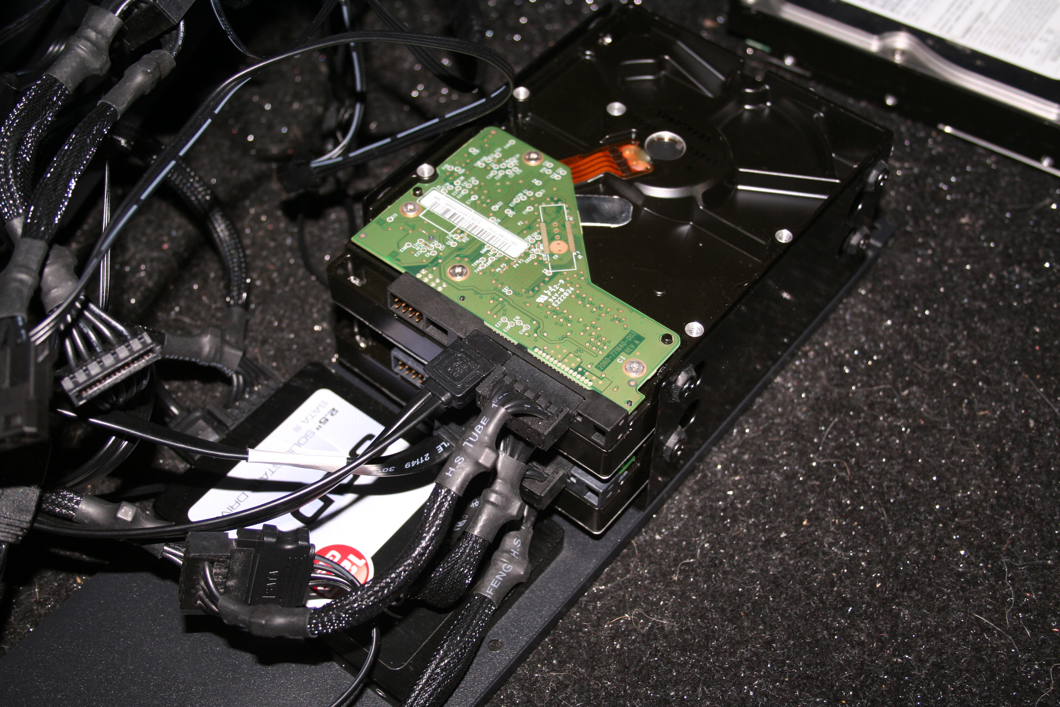

Intenso....das wird nicht unbedingt der Fehler sein... Aber mit dem Kauf hast du dir absolut keinen gefallen getan...das ding ist ne absolute wundertute, da wurde verbaut "was grade da" war...
Aktuell vermute ich Fehler beim Zusammenbau der "upgrade" Hardware...
Aber diese intenso platte...es wäre nicht der erste Thread in dem das ding die Ursache allen Übels ist...(hatte ich nicht für 6 Monaten sogar hier einen thread gelesen,in dem auch ne intenso den Rechner hat freezen lassen?!)...
Also, gib mir Bilder :)
Testweise einmal alle Sata kabel entfernen außer C (intenso ssd)
Falls das Problem weiterhin besteht, dieses Sata Kabel einmal gegen ein anderes Tauschen. Dann wissen wir ob eines deiner Sata Kabel, beim Umbau, beschädigt wurde oder nicht.
@MadMax_87

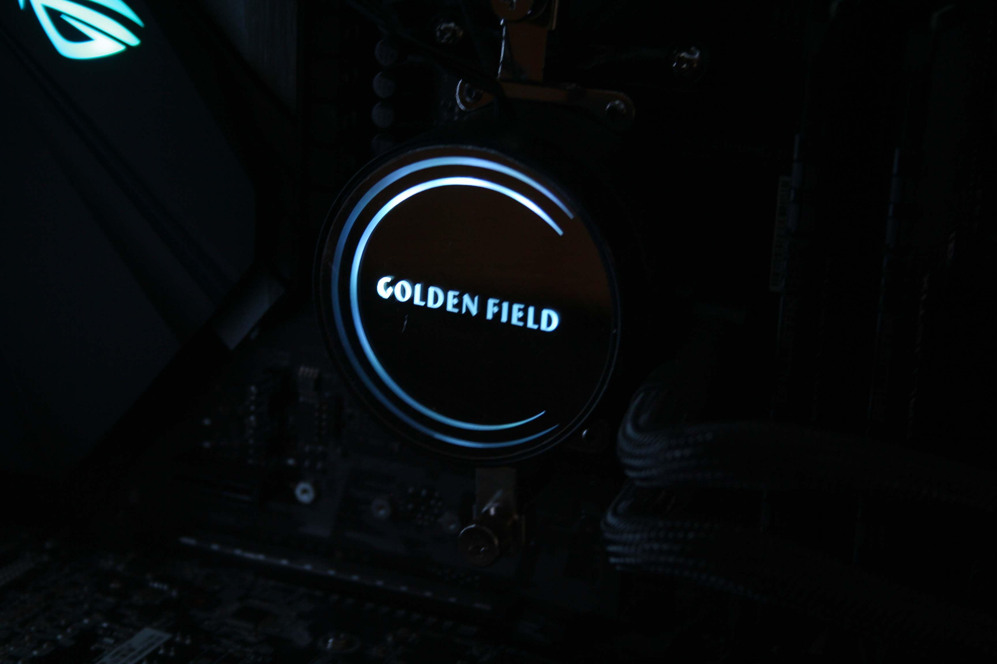

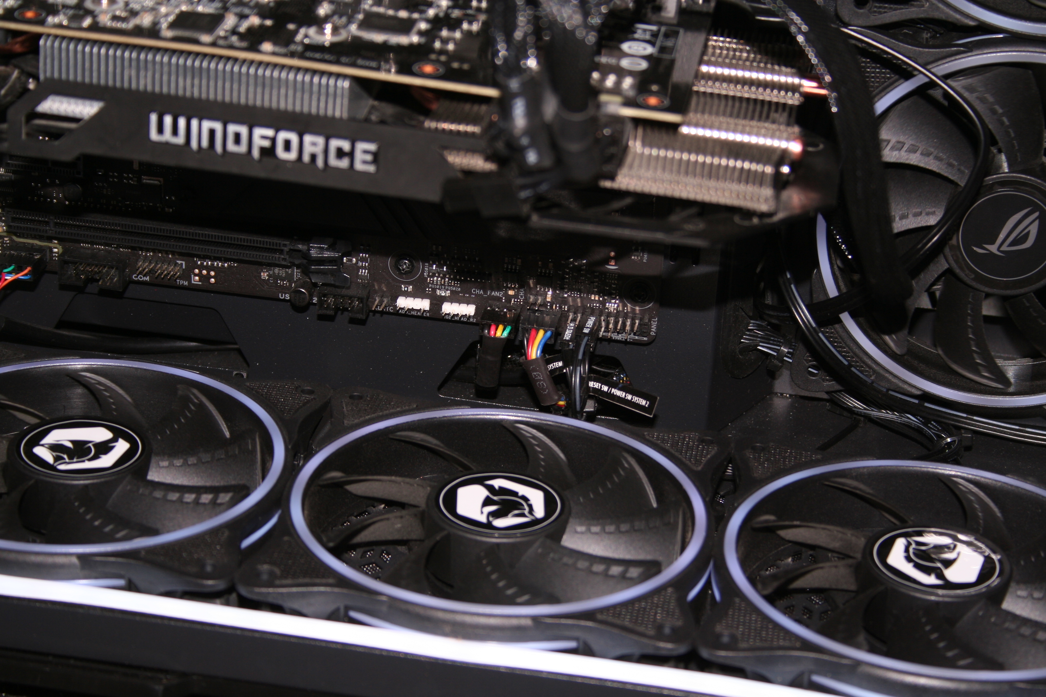

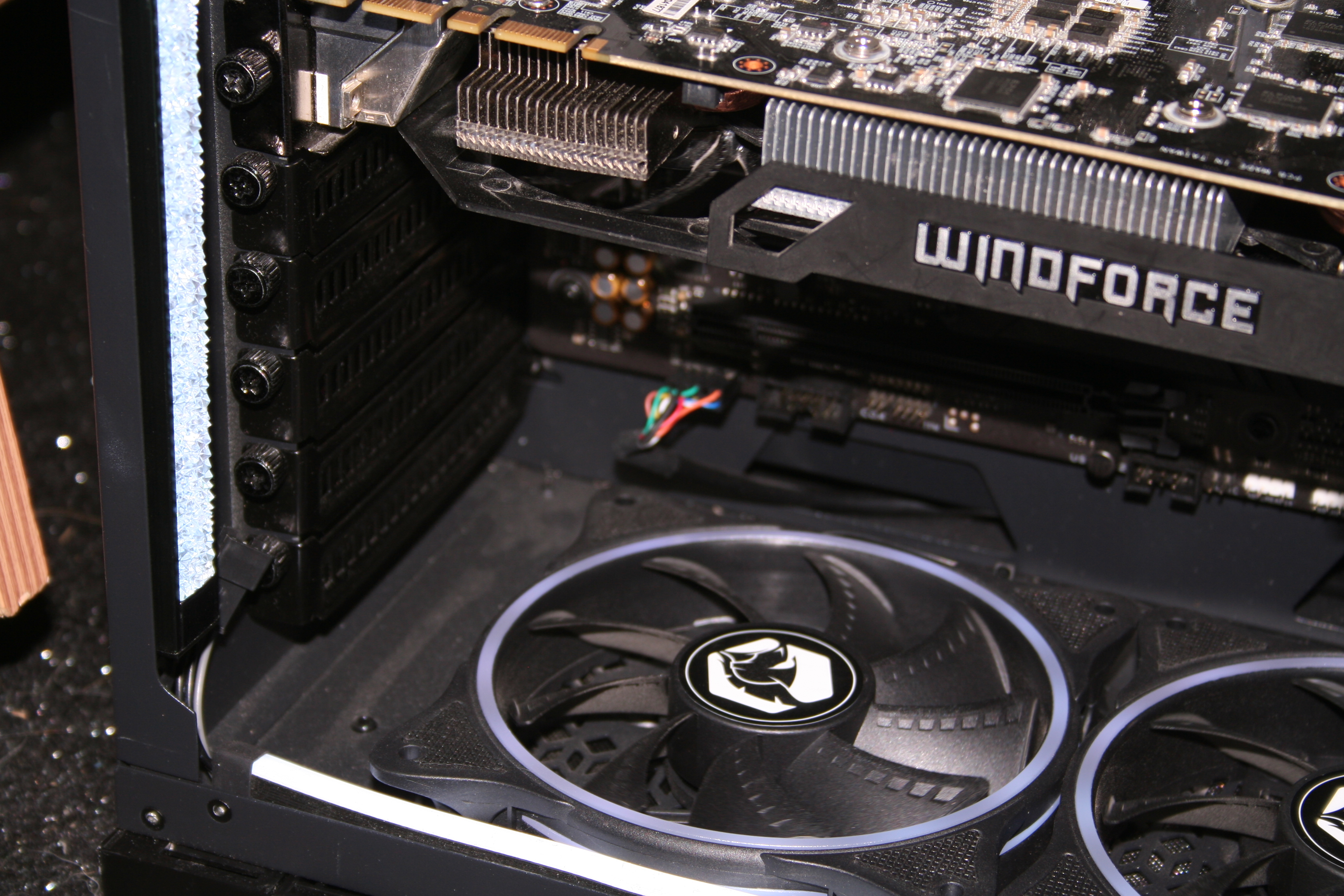

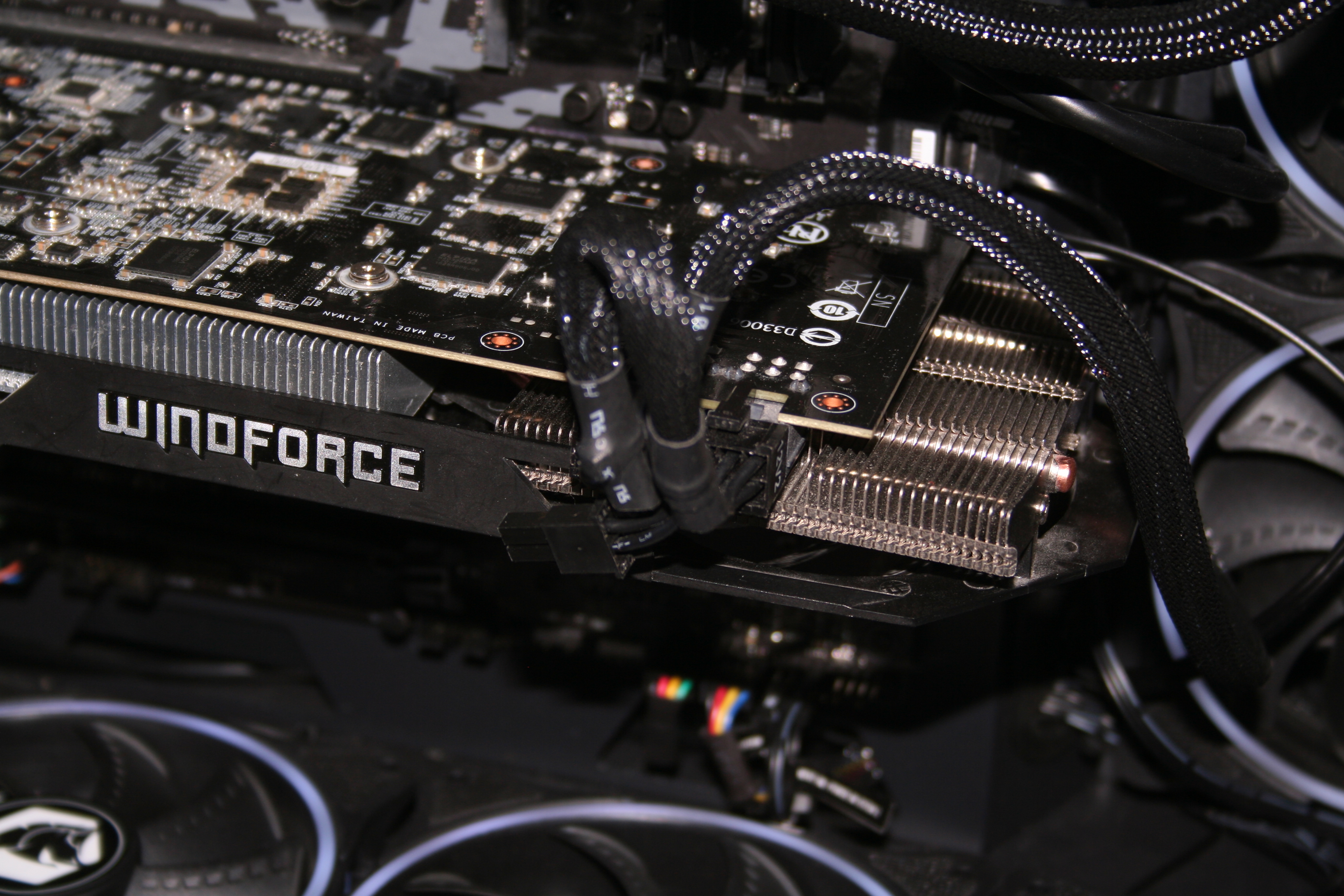

Hier deine Bilder
Normalerweise habe ich eine sehr gute Kabelordnung aber durch die Bilder musste ich es leider alles etwas abändern

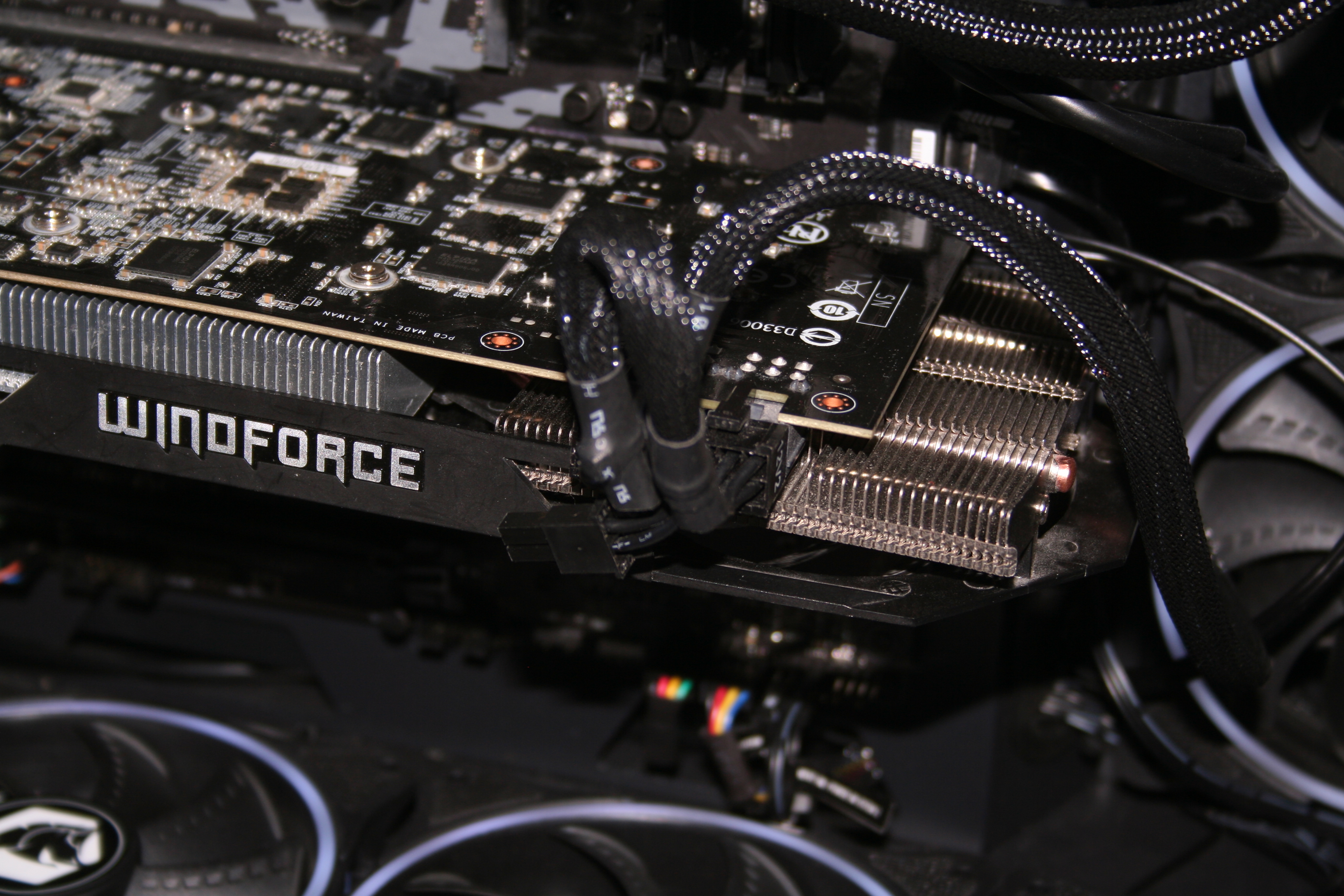

Das sieht doch, soweit ich auf meinem Handy hier sehe, gut aus.
Kommst an ein "aktuelles" Netzteil dran?
Ich vermute, das das BQ mit den Taktwechseln bzw. Strombedarfswechseln nicht klar kommt...zumindest ist das der für mich einzige Ansatz aktuell...
Die Grafikkarte hat zwei Strombuchsen die aber nur von einem Y-Kabel gespeist werden = 12V-Schienen des NTs ungleich belastet. Bitte beide Kabel vom Netzteil nutzen auch wenn dann die Enden irgendwo rumbaumeln.
@Denniss
ich muss zugeben das bei "Armoury Crate" jetzt steht das die GPU mehr Strom bekommt. Aber die freezes sind immernoch nicht weg leider...
