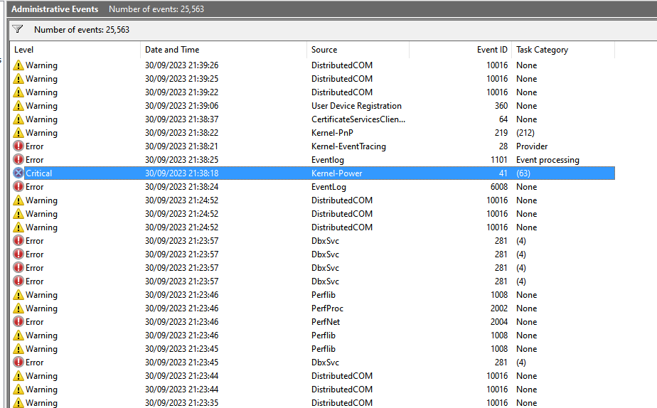

  • Im Event Log ein paar fehler zu Dropbox aber nichts vor dem Freeze.

Das Critical Event ist mein Hard Reboot. Der Error davor ist ebenfalls der Reboot. Wie man sieht nix vor dem Freeze.
